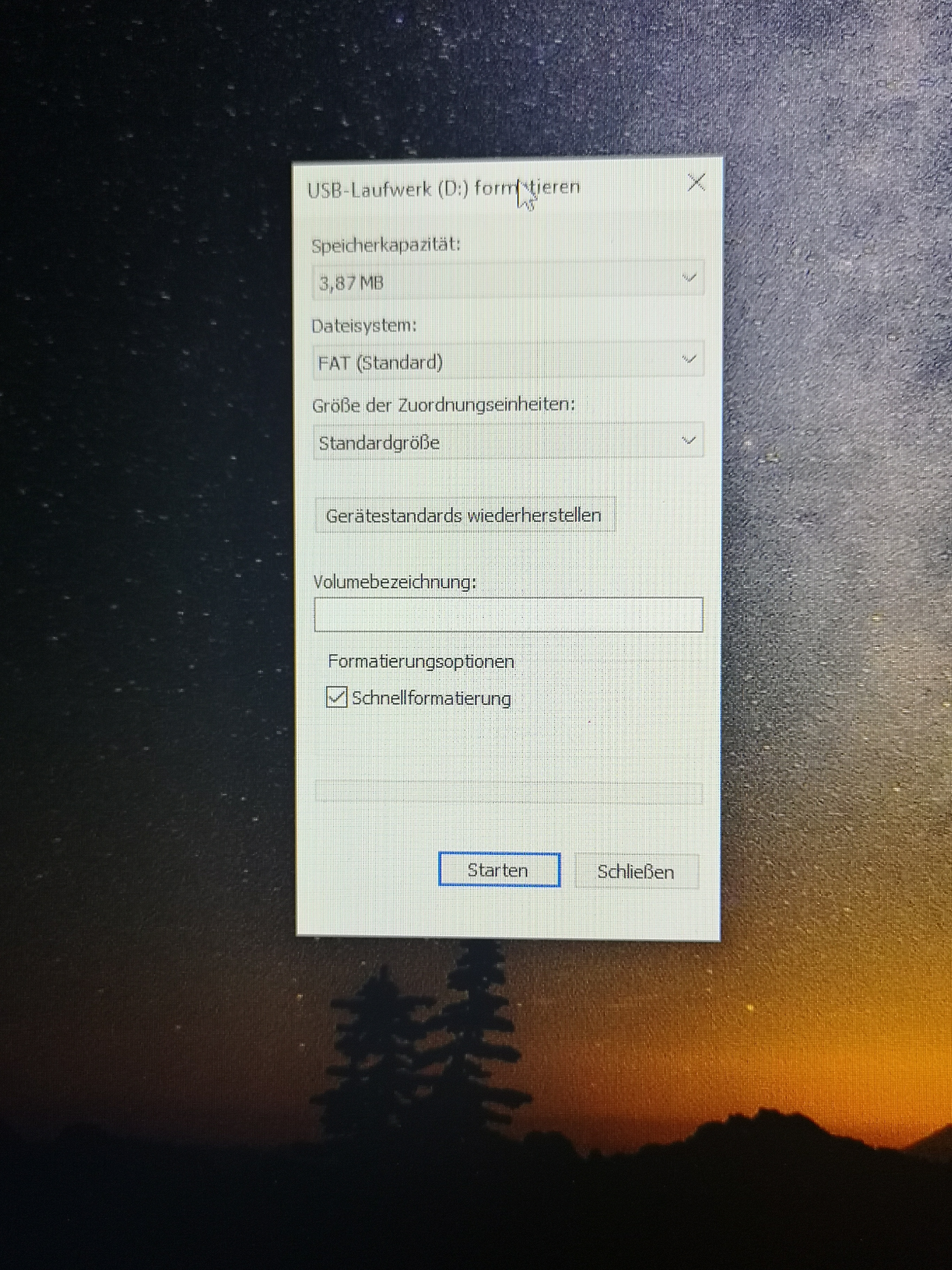

Hallo, ich habe von San Disk ein USB 3.0 mit 32 GB Speicher, nachdem ich ihn formatiert habe zeigt er mir kaum 4 MB an.Wie kann ich ihn in den Ursprungs Zustand zurücksetzen bzw. Neu flashen damit er wieder 32 GB anzeigt?

Ich hatte auch schon mehrere Sticks die nur noch 2 oder 4 MB anzeigten. Waren alle defekt
versuchen mit sdformatter zu formatieren. Geht auch mit usb sticks
Mal den clean-Befehl mit diskpart versuchen. Manche Tools, z. B. zur Erstellung bootfähiger USB-Sticks, formatieren nur die paar MB die benötigt werden. Der ganze Stick sieht dann in Windows auch so aus, als wäre er nicht größer als die Partition, die drauf ist.
Reaktionen: Vito84777
wenn es kein gefälschter Stick ist:
mit diskpart einmal den Stick "clean" machen und erneut probieren
Habe ich gemacht hat leider nichts gebracht er ist komplett leer.

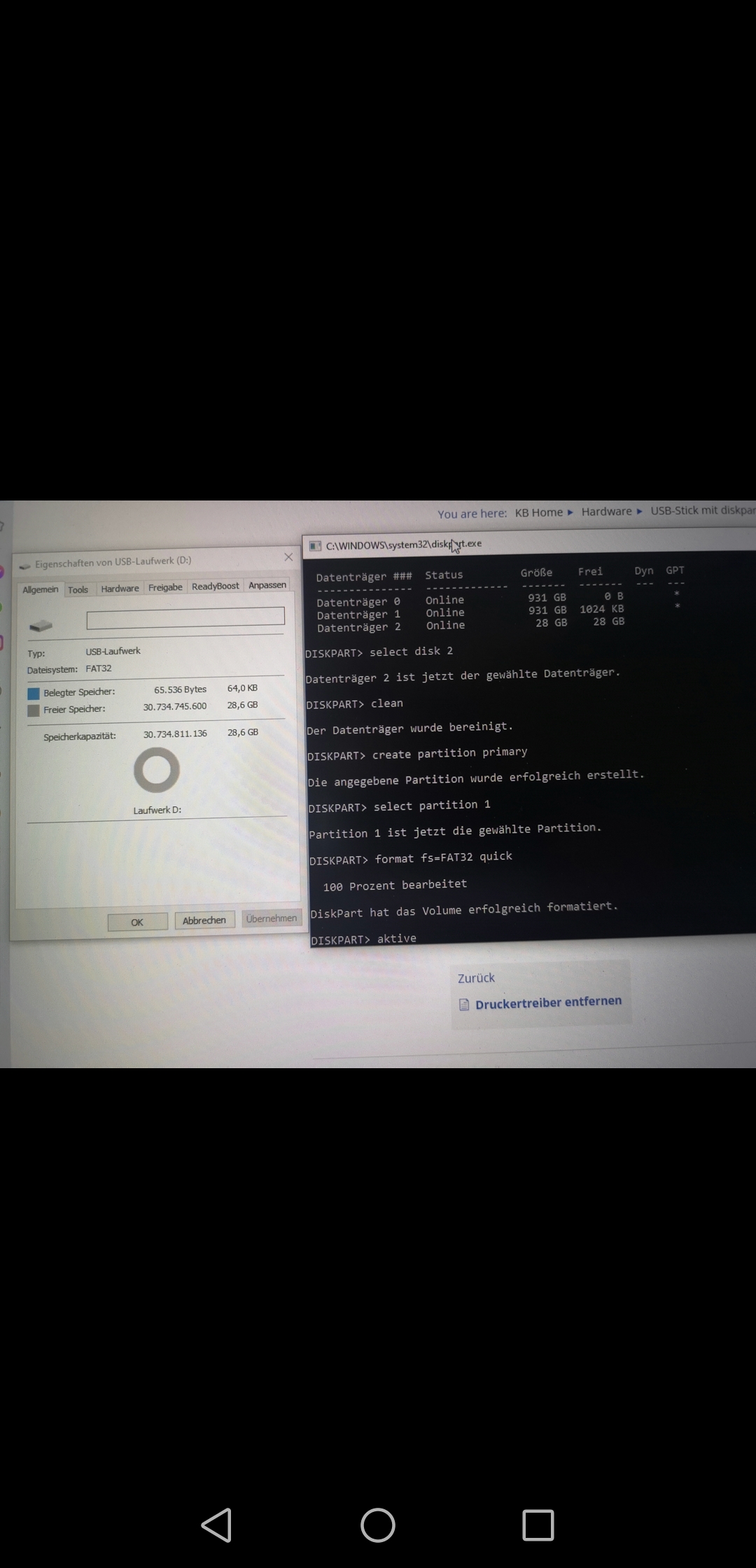

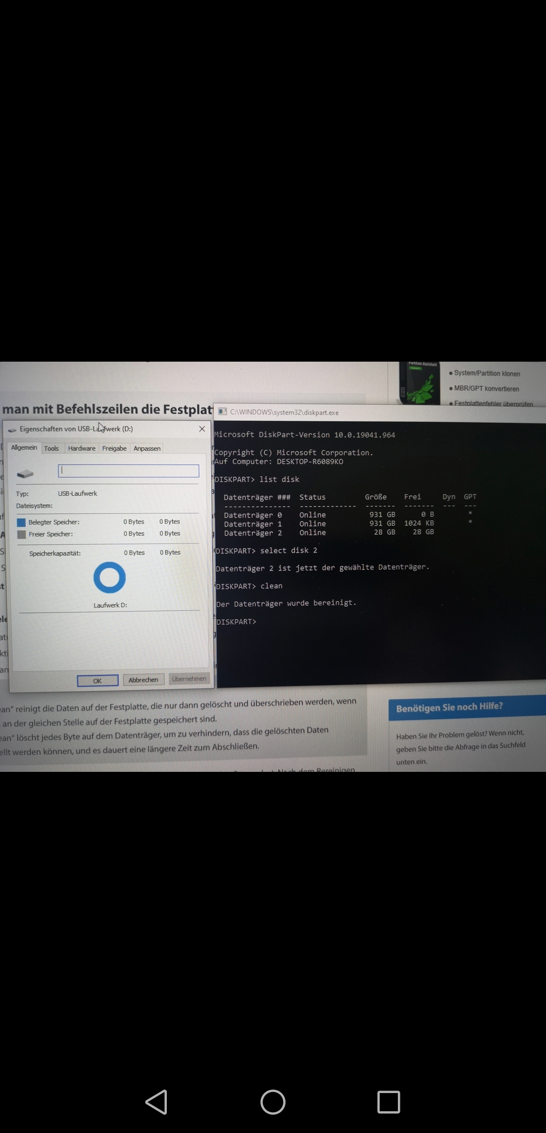

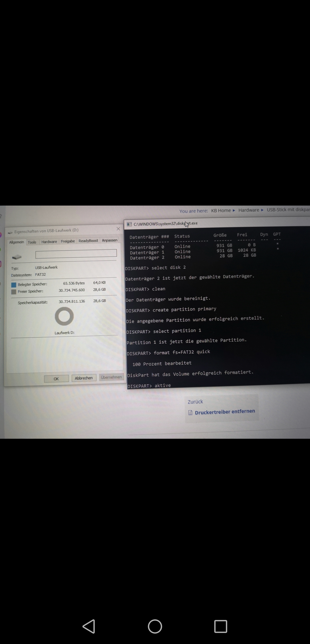

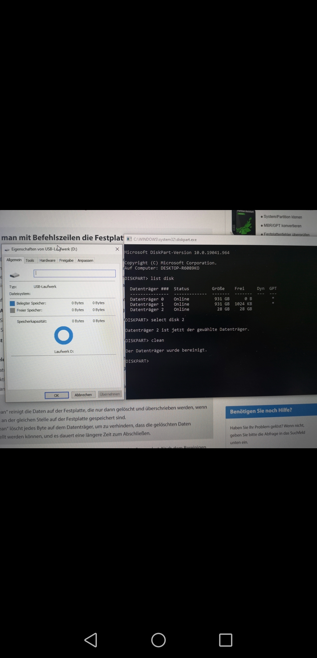

Danke an alle hab das Problem mit eurer Hilfe gelöst!
