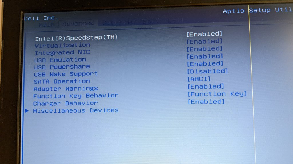

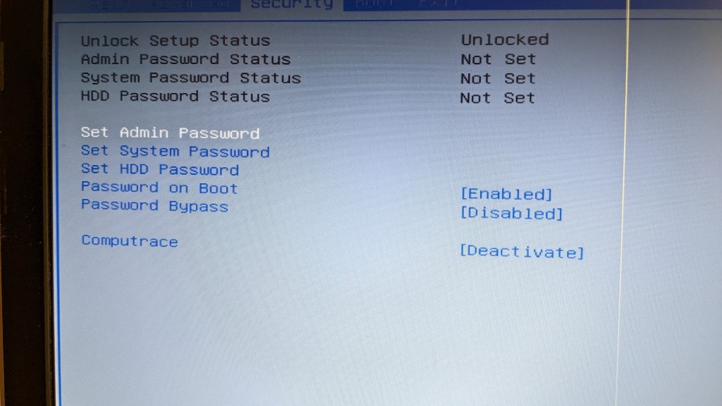

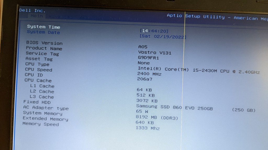

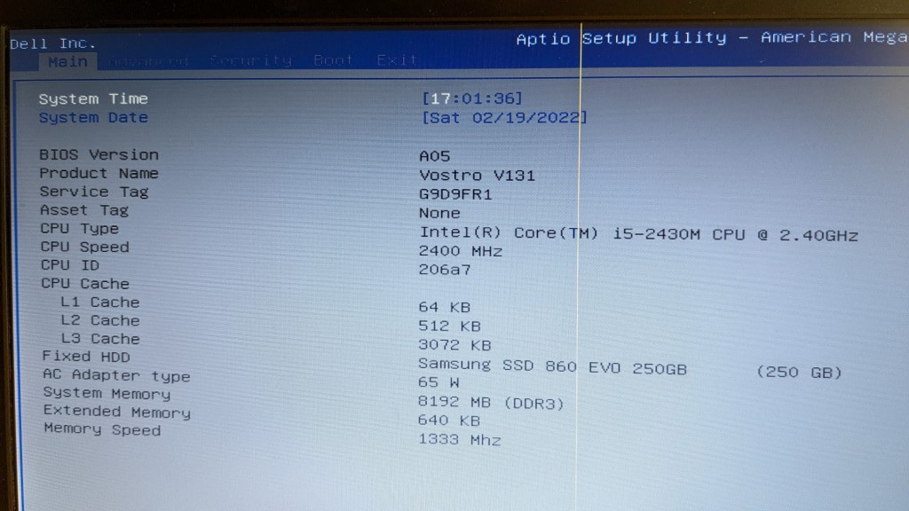

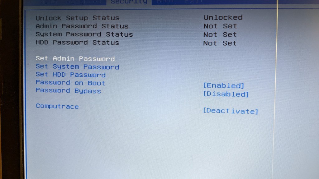

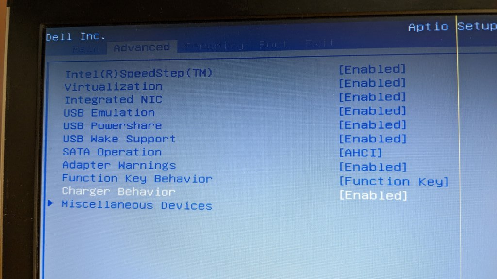

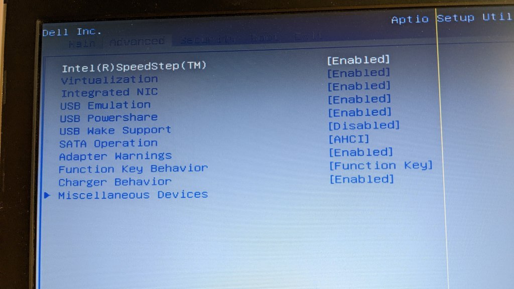

Evtl. eine Bios Einstellung, da kenn ich mich mal garnicht aus (neusetes Bios-Update habe ich von der Dell-Seite installiert).

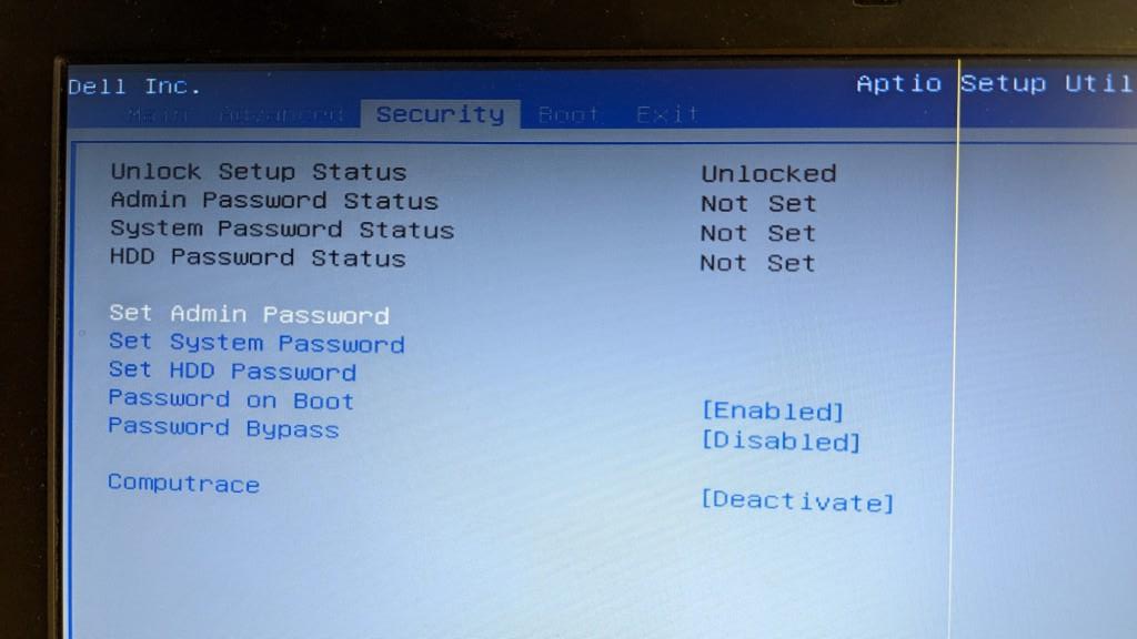

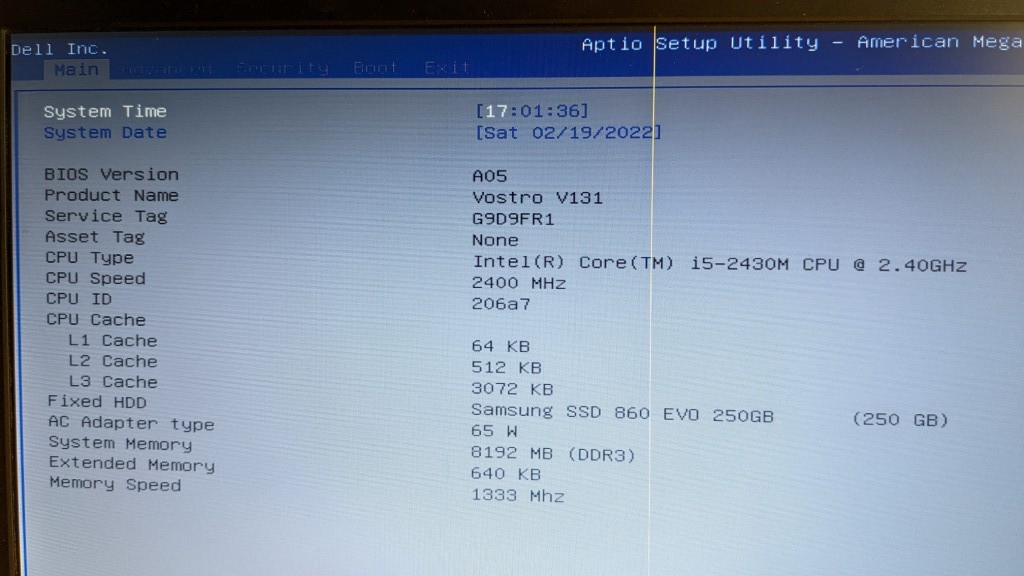

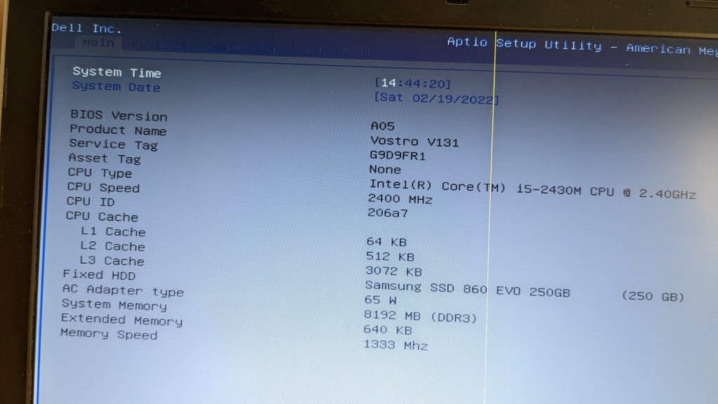

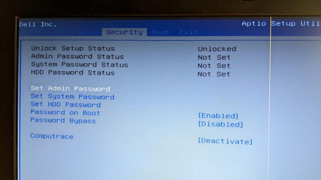

Bilder vom Bios anbei.

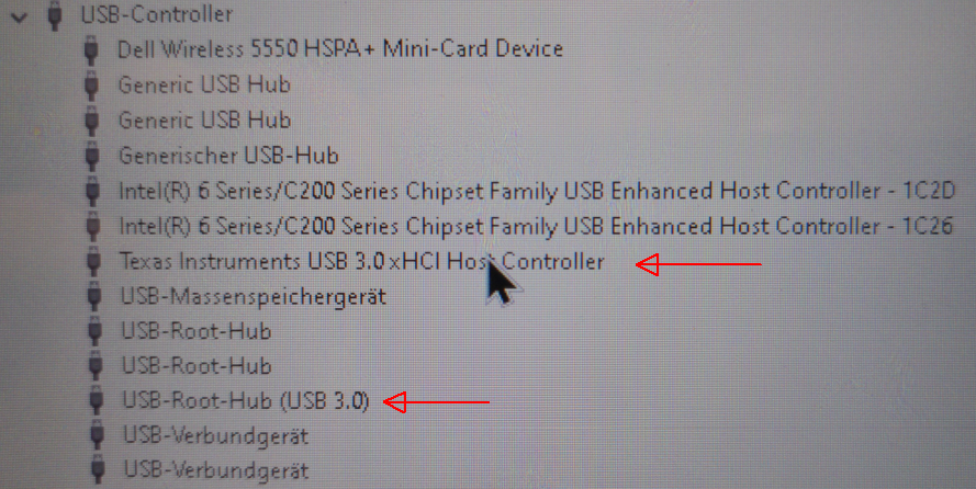

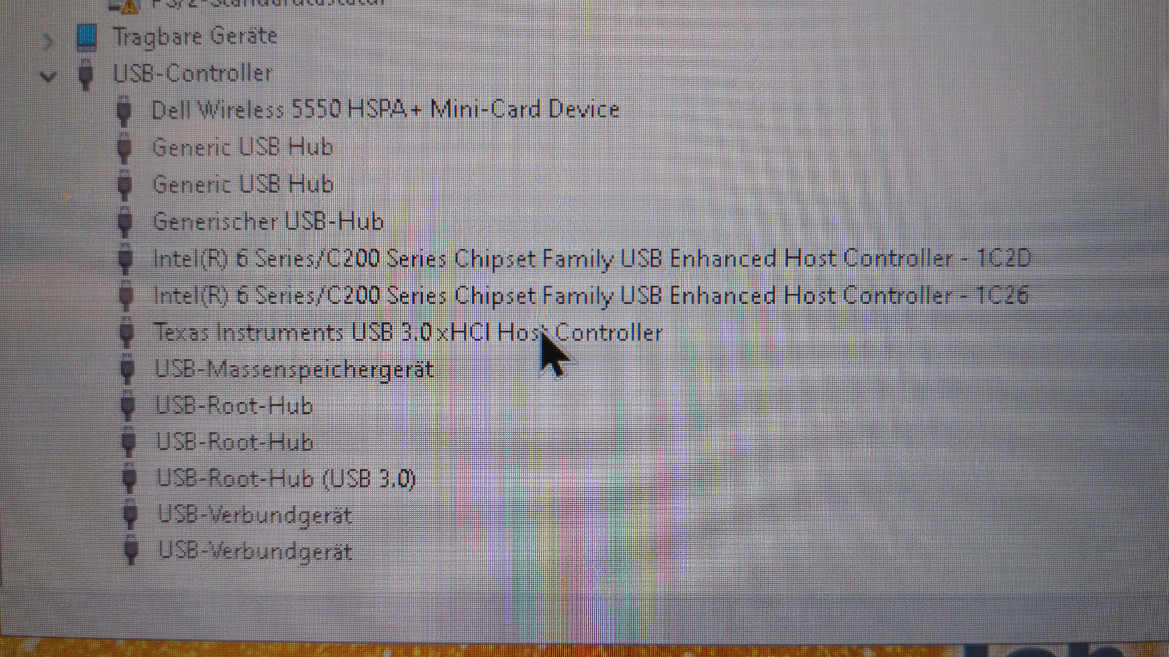

Hier das gewünschte Bild...

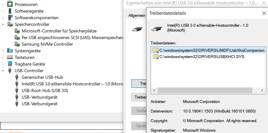

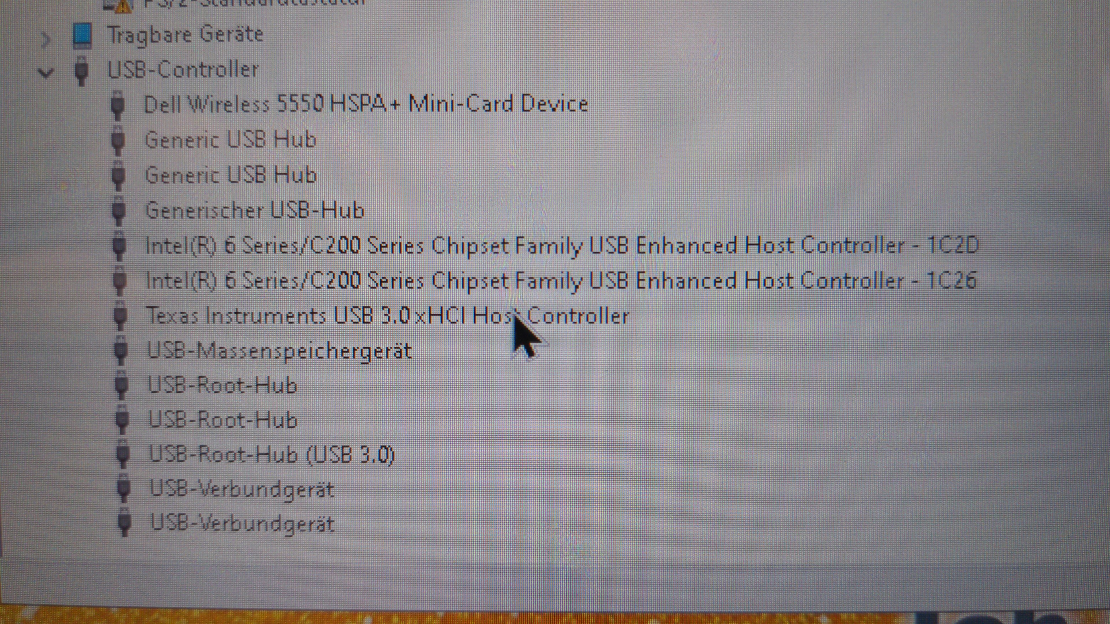

Hat die CAM die aktueller FW? Eventuell hilft das ja was.
Verwendest du eigentlich den Microsoft Standardtreiber? Win10?

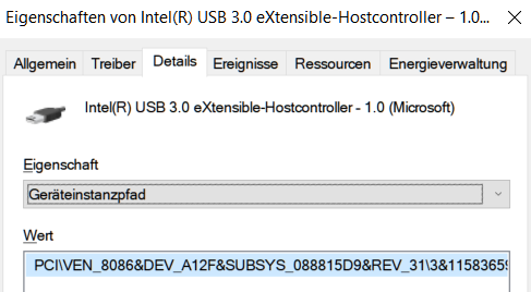

Was du noch probieren kannst ist mittels pnputil.exe den Controller und evtl. auch den Root-Hub zurückzusetzen (obwohl mir nach deinem letzten Post schon leichte Zweifel kommen).
Dazu brauchst du jeweils den Geräteinstanzpfad, den du unter Eigenschaften->Details rausbekommst:
Beispiel bei mir:
Den Wert musst du dir mit Rechtsklick kopieren
Bei dir dann eben Texas Instruments USB 3.0xHCI Host Controller und den Root-Hub
Den Befehl gibst du in der CMD-Konsole als Admin ein.
Hier das Beispiel für meinen Intel Hostcontroller und darunter den USB-Root-Hub:
Code:
pnputil /restart-device "PCI\VEN_8086&DEV_A12F&SUBSYS_088815D9&REV_31\3&11583659&0&A0"
pnputil /restart-device "USB\ROOT_HUB30\4&335C4F4B&0&0"
Du kannst beide probieren, aber das sollte nicht nötig sein, wenn es denn funktioniert.
Den Wert zwischen den Anführungszeichen selbsterklärend mit deinen eigenen Werten ersetzen.
Das weiß ich nicht.. Aber Win10 pro ist das Betriebssystem

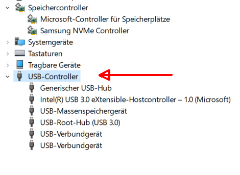

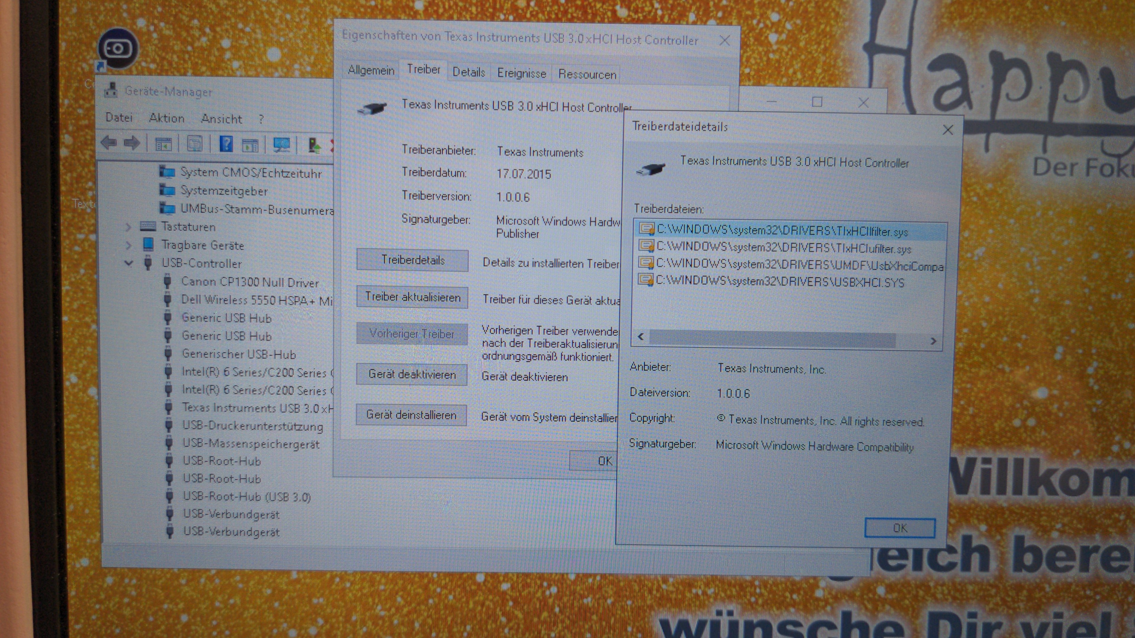

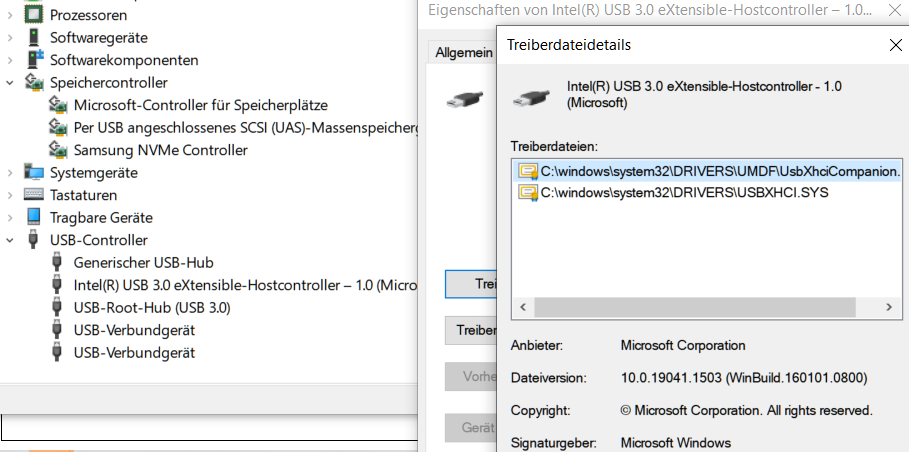

Fusionator schrieb:
Treiber rausfinden:

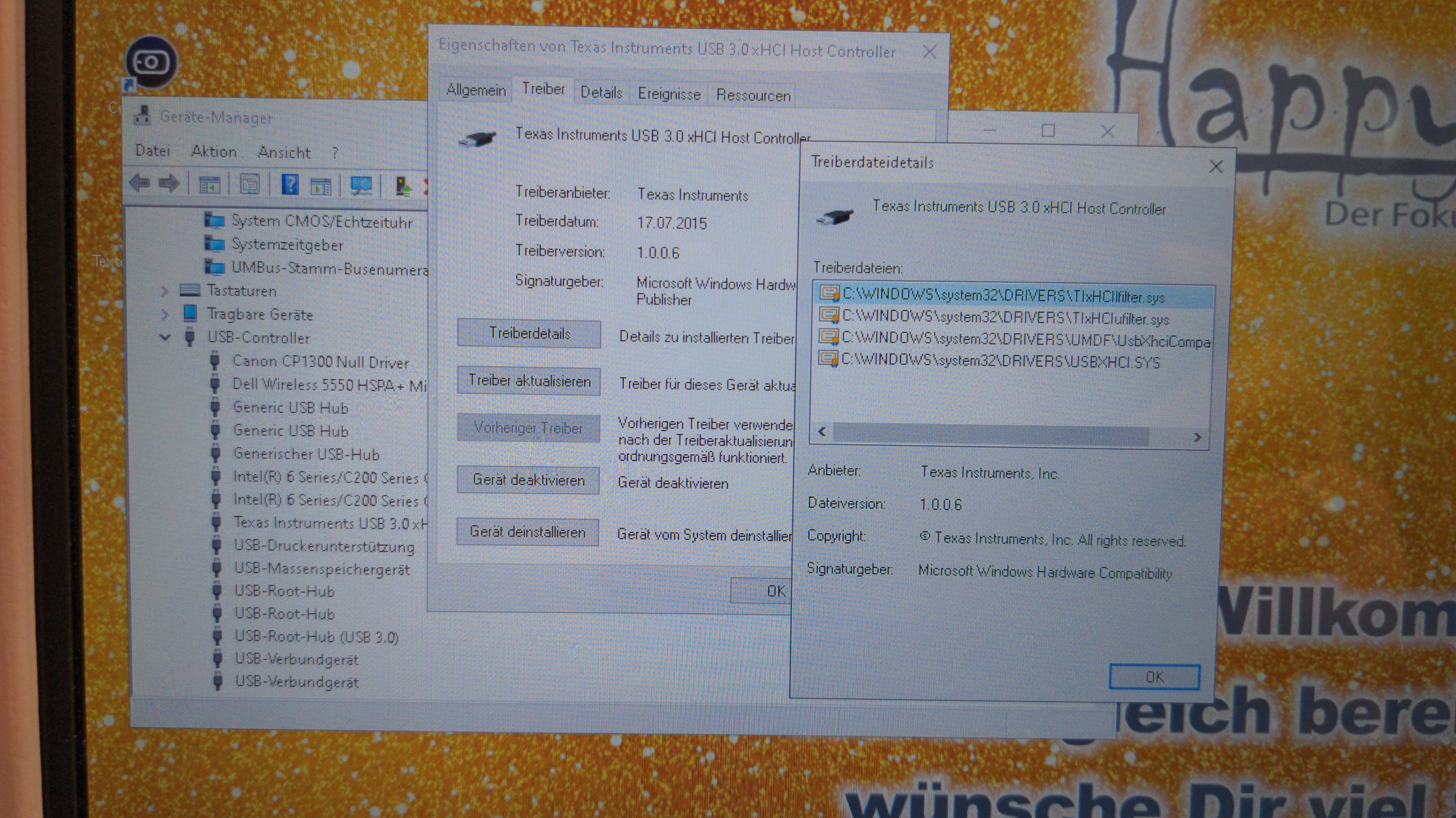

Hmm.. Bei dir steht ja nicht Microsoft hinter dem Gerätenamen
Oh oh, du musst mal den Treiber komplett entfernen und auf den Microsoft Treiber umstellen.
Frag mich aber nicht, wie man den Treiber entfernt :confused_alt:
Gibt es da nicht unter Programme/Apps einen Eintrag von Texas Instruments?
Notfalls manuell den Microsoft Treiber aus der Liste der Treiber für das Gerät zuweisen
