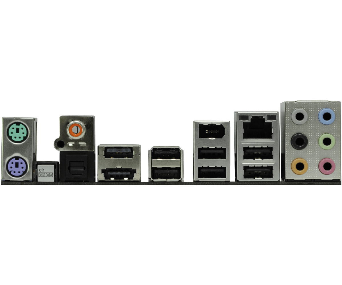

Grundsätzlich verfügt mein PC über einen USB 3.0-Anschluss, der aber ebenfalls nicht richtig funktioniert.
Das Board hat intern keinen USB3 Port, weder hinten noch auf dem Board selbst fürs Frontpanel.
(2 x USB 2.0 headers (support 4 USB 2.0 ports))

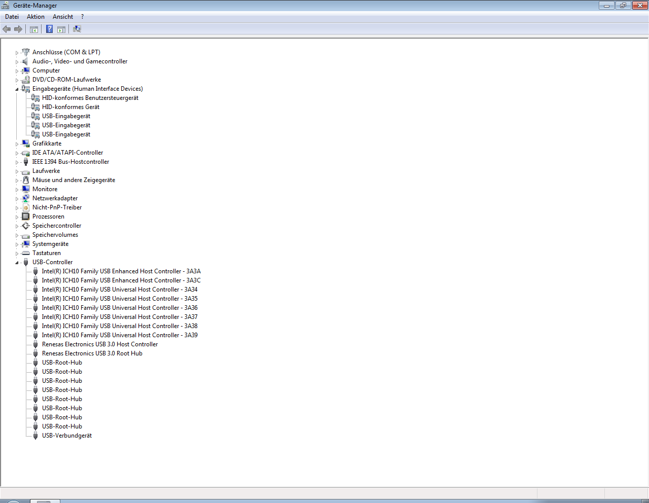

Da im Geraetemanager ist ein Renesas USB3 Kontroller zu sehen. Und scheinbar funktionstuechtig.
NEC/Renesas waren oder sind zusammen. Evtl steht bei den Nicht P&P Geräten Infos?
