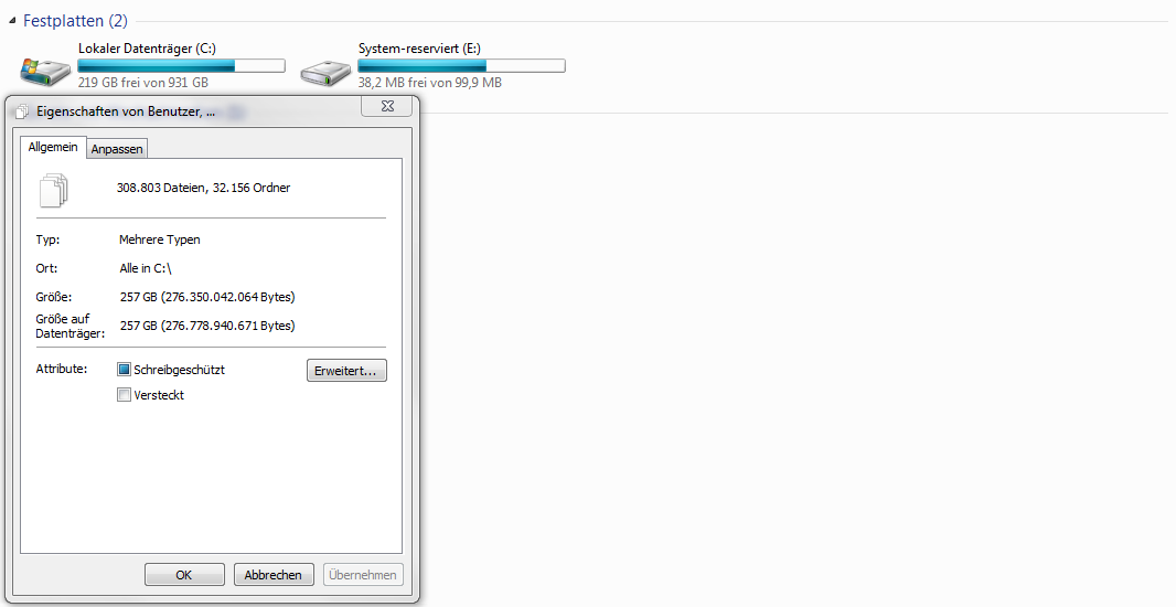

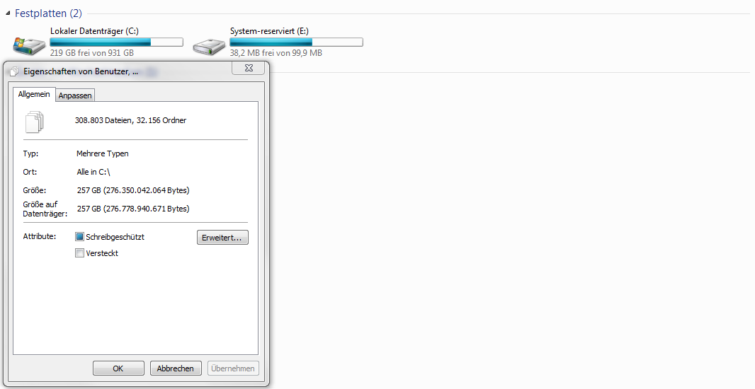

Weiters musste ich feststellen das auf meiner Festplatte laut Berechnung ca. Dateien mit Gesamtgröße von ~260 gb sind aber angezeigt wird die ca. 1tb festplatte habe nurnoch 220 gb frei.
Habe erst kürzlich defragmentiert.
€dit:
Gelöst -> Systemwiederherstellungspunkte mit Gesamtgröße 425 GB entfernt !
Der Screenshot zeigt einmal die Festplatte mit dem noch freien Speicher und das Fenster im Screenshot zeigt die gesamt größe der Ordner auf der Platte (markiert und berechnet)

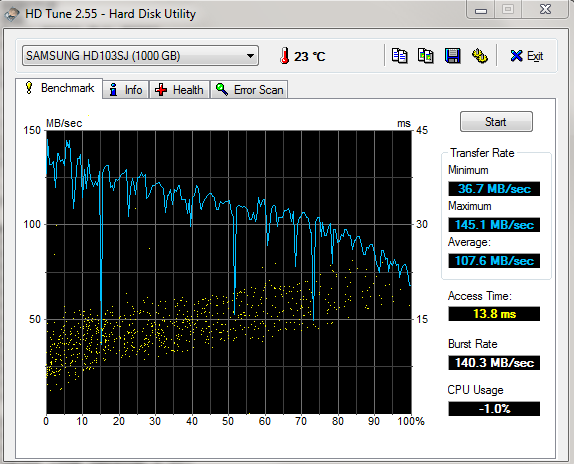

- Wie Tiimati schon zu sagen versuchte, könnte es auch an deiner internen Platte liegen. Es wäre gut, die Übertragungsraten von BEIDEN Platten mal mit HDTune o.ä. zu messen.
Verschwundener Platz:
- Systemwiederherstellungspunkte löschen
- Datenträgerbereinigung von Win laufen lassen
- Mal die versteckten und die Systemdateien anzeigen lassen
- dann Größenberechnung erneut durchführen.
Das markieren aller Ordner und dann Eigenschaften ist nicht aussagefähig,
da versteckte Ordner nicht mitberechnet werden und manche per Sicherheit nicht einsehbar und berechenbar sind.

das Fenster am Screenshot zeigt die berechnete gesamtgröße der Ordner auf meiner Platte nicht die Festplatte an sich .... Ist wohl ein bisschen schlecht platziert das Fenster ^^
icyFranky ... schon mal was von von gehört, wie die hersteller die kapazität angeben? Nämlich im Dezimal system. Aber da wir hier in der EDV sind, sind wir im Binärsystem. Da sind sprich Hersteller gibt mit 1000 an, wir brauchen 1024. Daher kommt der fast 70 GB verlust

Beunruhigender Screenshot, der muss trotzdem die 1TB (bzw. die 931GB) als Gesamt anzeigen.
Nicht das das Dateisystem hinüber ist...

Obwohl das mit den versteckten Ordnern stimmt, kann ich mir nicht vorstellen das die eine so große Speichermenge beanspruchen.
Datenträgerreinigung, ccleane schon drüber Gelaufen ( keine Unterschiede)

€dit 1:
Ok, wie sich herausgestellt hat, hat mein system wohl wiederherstellungspunkte in der gesamt größe von 425 gb erstellt ...

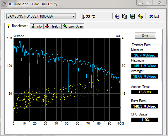

hier einmal das Ergebnis von hd-tune:

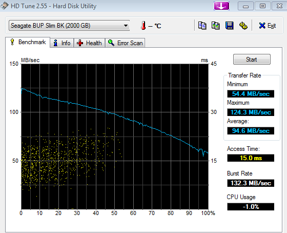

Mit HD Tune könntest mal testen wie schnell die eben in der Praxis läuft, um eben auch die interne HDD auszuschließen.
Oder zb mit CrystalDiskMark, was halt ein Dateisysten benchmark ist.

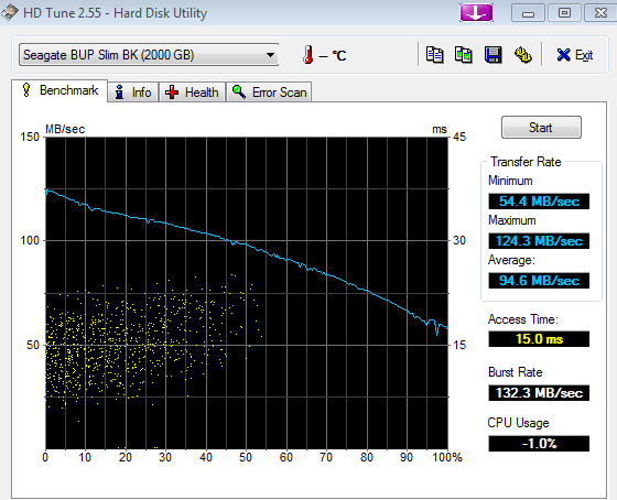

hier nochmal der hd-tune von der Seagate
€dit: ich denke also nach wie vor nicht das die externe hier das problem ist ! allerdings hab ich leider nicht im entferntesten eine Idee was mir diese Langsame Übertragungsrate beschert.
