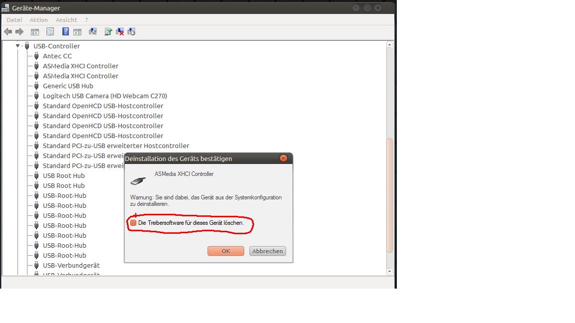

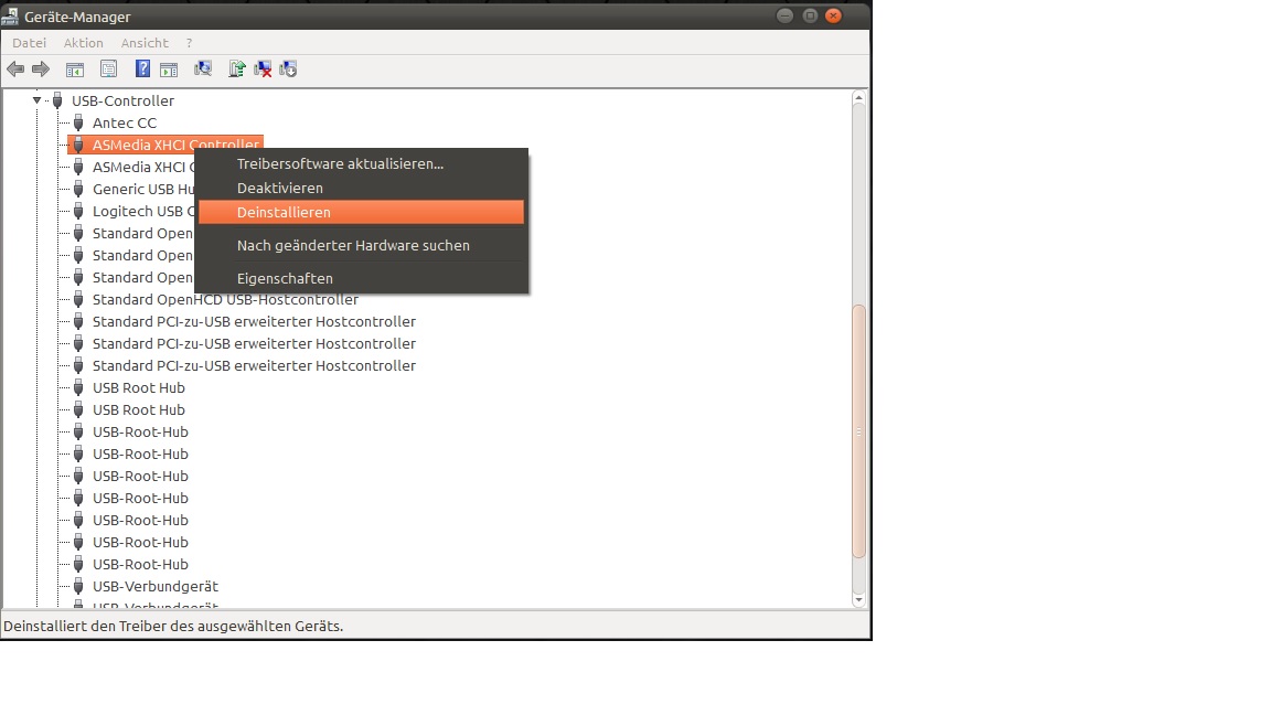

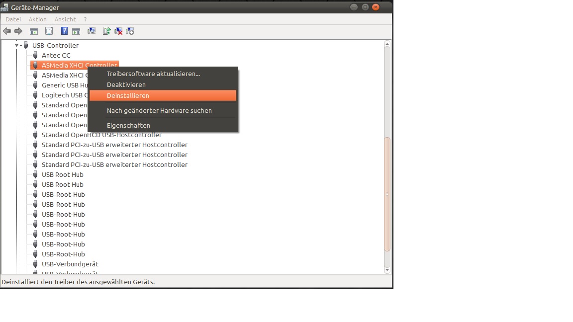

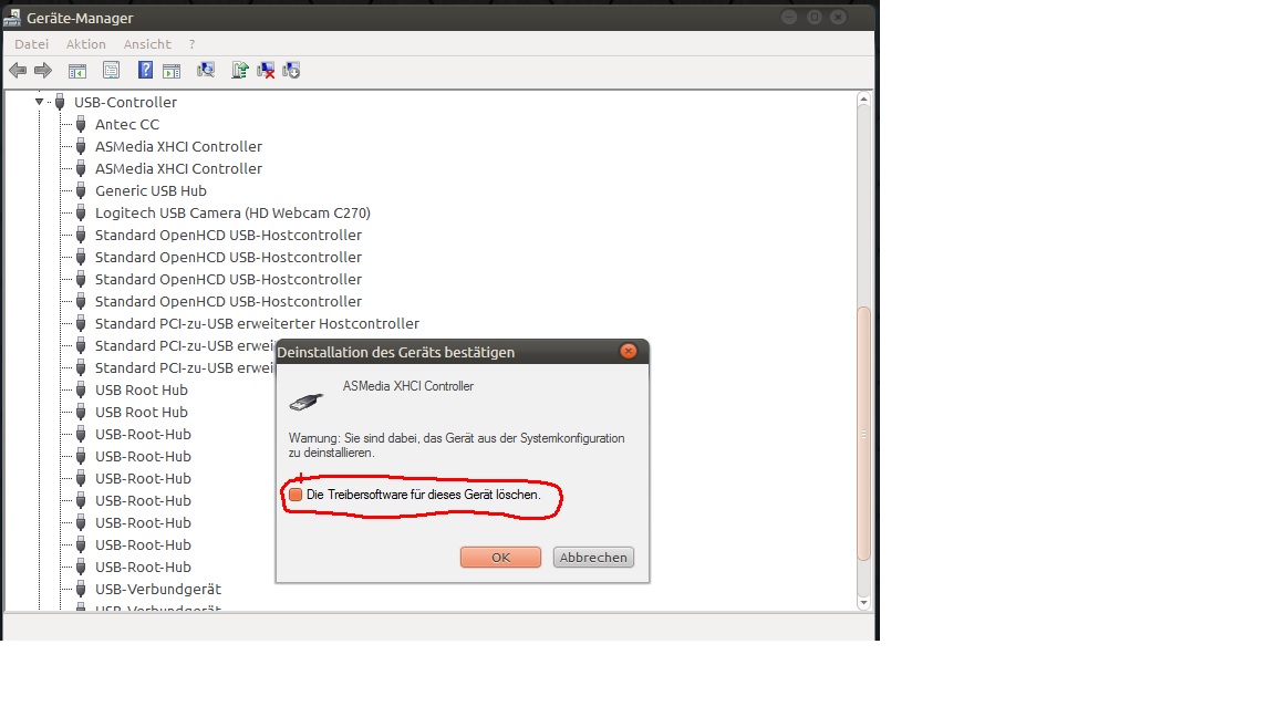

Deinstalliere den letzten aktuellen Treiber.Anschliesend im Geräte Manager beide USB 3.0 Ports löschen inklusive der Treiber die Windows eventuell bereit stellt.Nach erneutem hochfahren wird Windoof wieder versuchen die neue Hardware zu installieren,wahrscheinlich mit der Meldung das keine Treiber gefunden wurden.Danach nochmal die von dir runtergeladenen Treiber versuchen zu installieren.
USB 3.0 Controller Deinstallieren 1.jpgUSB 3.0 Controller deinstallieren 2.jpg
Mehr wüsste ich jetzt auch nicht.
Wie ich schon erwaehnt habe, ist bei mir kein Treiber installiert. Wenn ich Deinstallieren waehle, wird der Port aus dem Geraetemanager entfernt, ist aber nach jedem Reboot wieder da. Jetzt allerdings mit gelben Ausrufezeichen.
