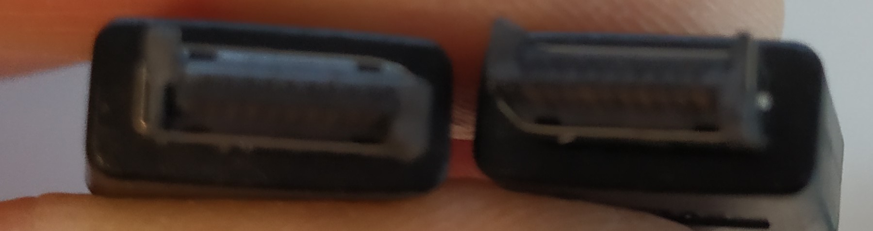

Leider scheint der Frontpanel Stecker defekt zu sein, alles funktioniert, nur Fronst USB 3.1 nicht, dabei bräuchte ich genau so ein Kabel und Stecker, finde sie jedoch nirgends.
Der Support von Cooler Master war bemüht aber hat mir das falsche Kabel und Panel geschickt, weswegen ich hoffe, ihr könnt mir da bitte weiter helfen!!?
Es sind zwei UBB 3,1 Stecker, wie sie auch für Mainboard zu Gehäuse verwendet werden, bei geizhals habe ich leider nichts finden können und das Kabel hat an jeder Seite einen identen Stecker, sind also nicht fest mit einem Bauteil verbunden.
Key-A oder Key-B?

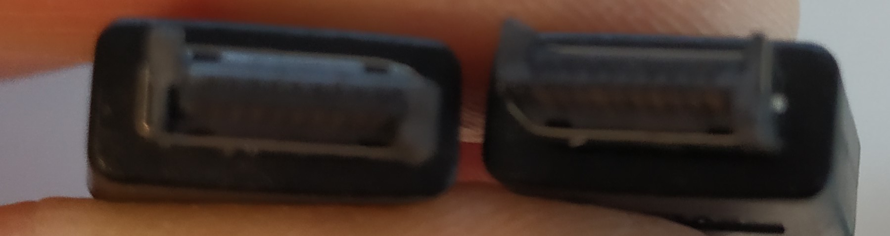

Der Stecker ist gerade eingesteckt, ich dachte ich bekomme das zum Laufen, ein besseres Bild kann ich erst später liefern. Es ist zwei mal genau diese Buchse:
Das Kabel sollte funktionieren:
https://www.delock.de/produkte/977_USB-3-1---3-2/85328/merkmale.html
Allerdings brauche ich beide Stecker gerade und nicht gewinkelt.
