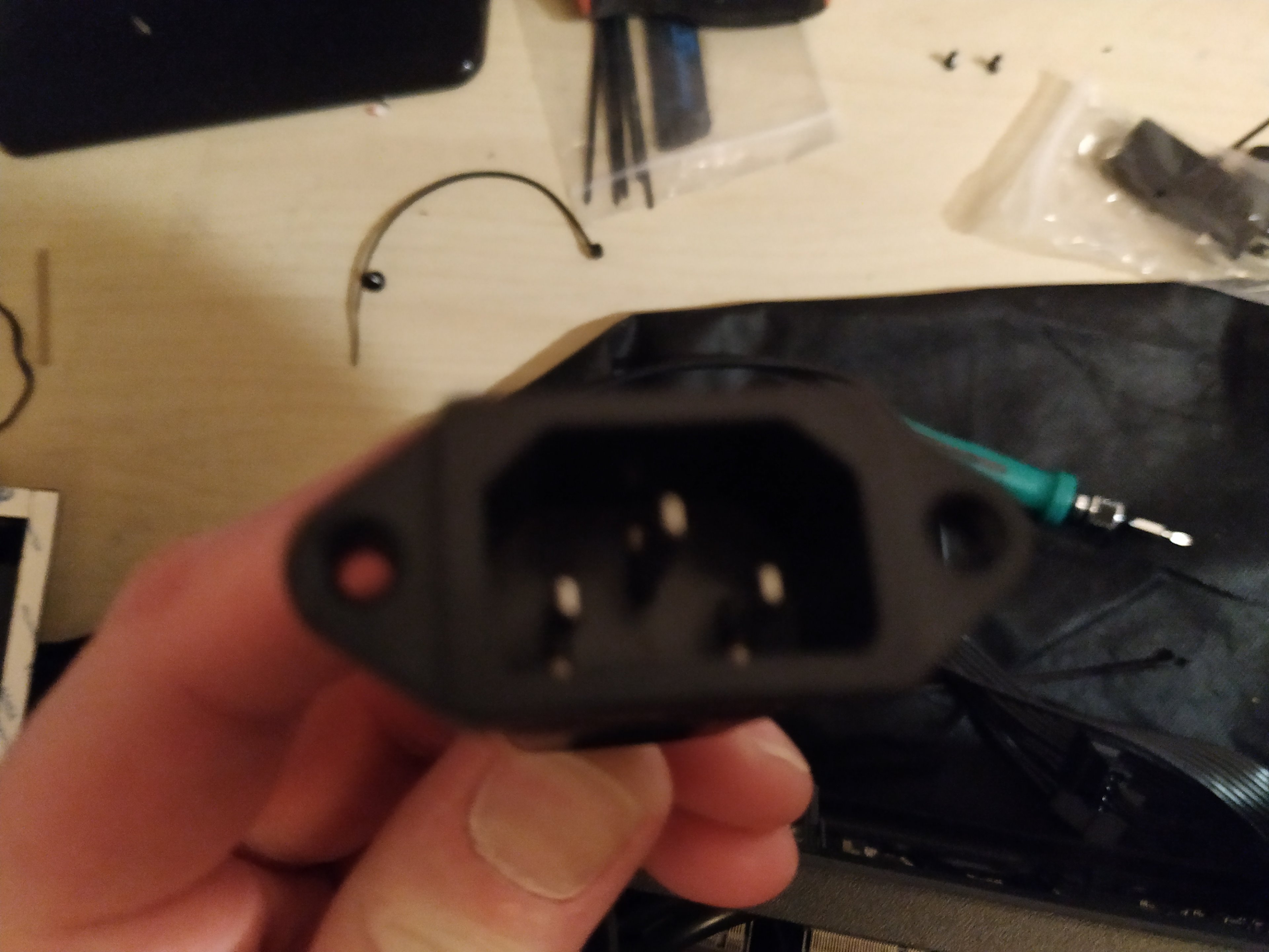

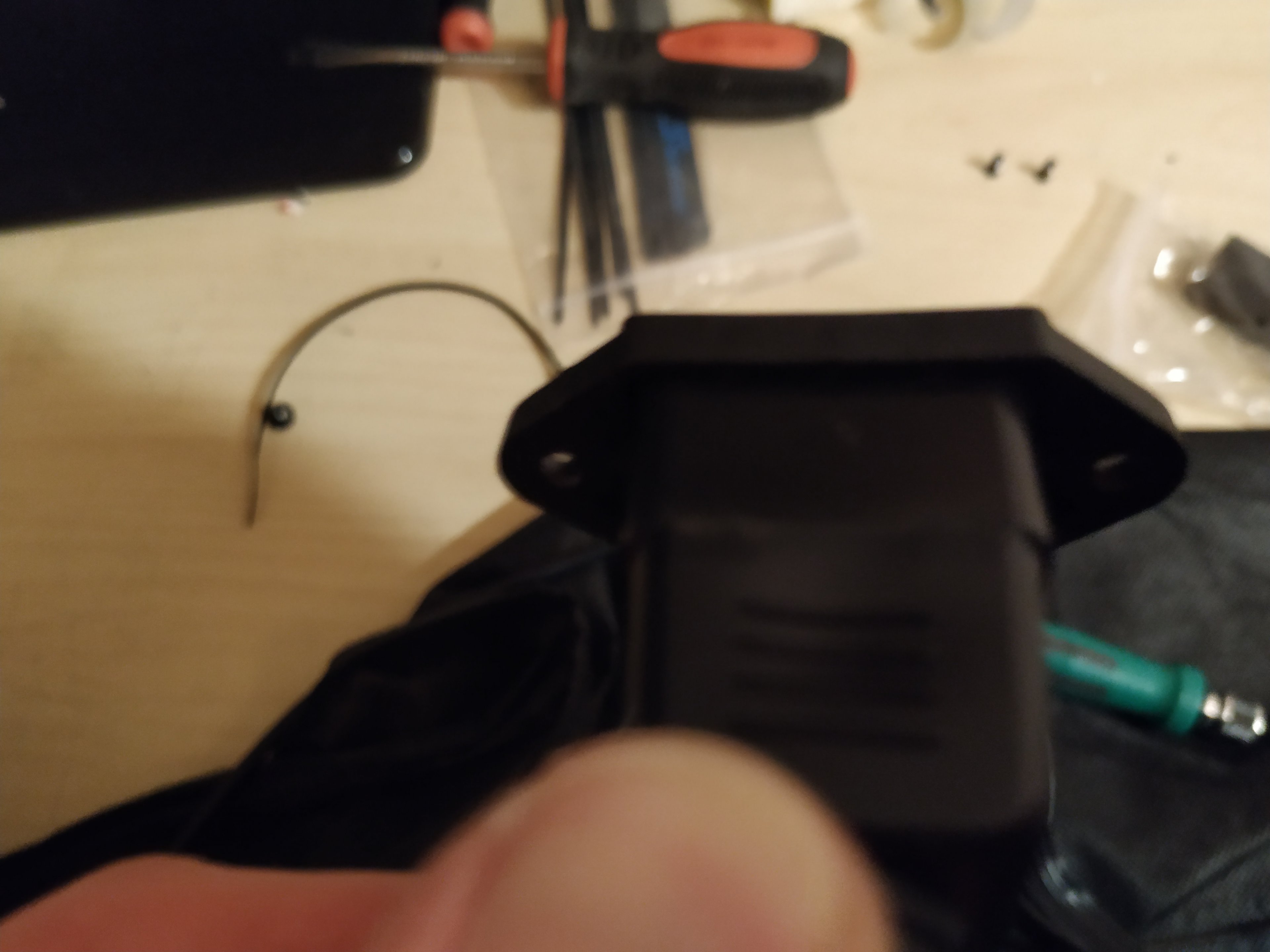

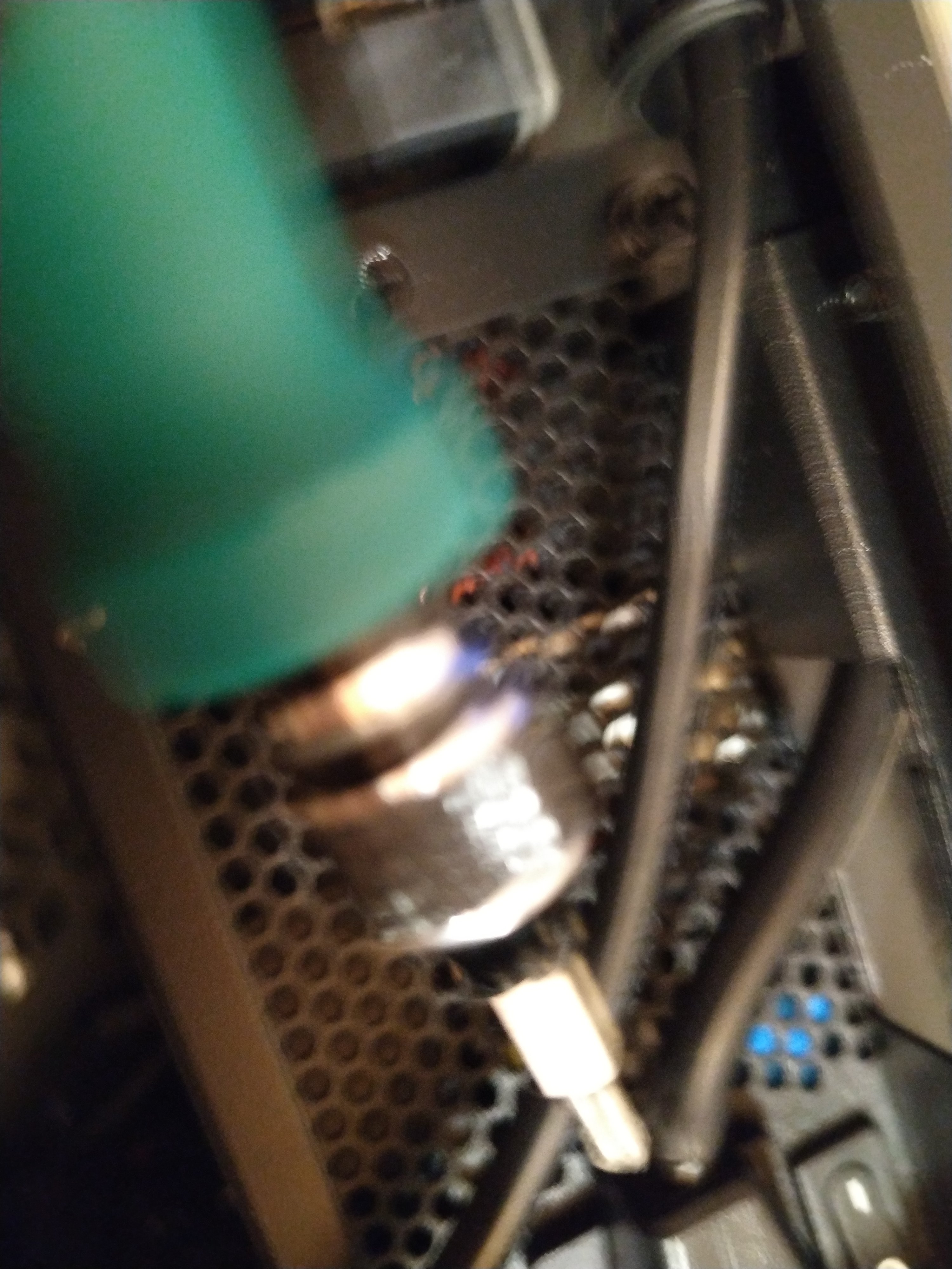

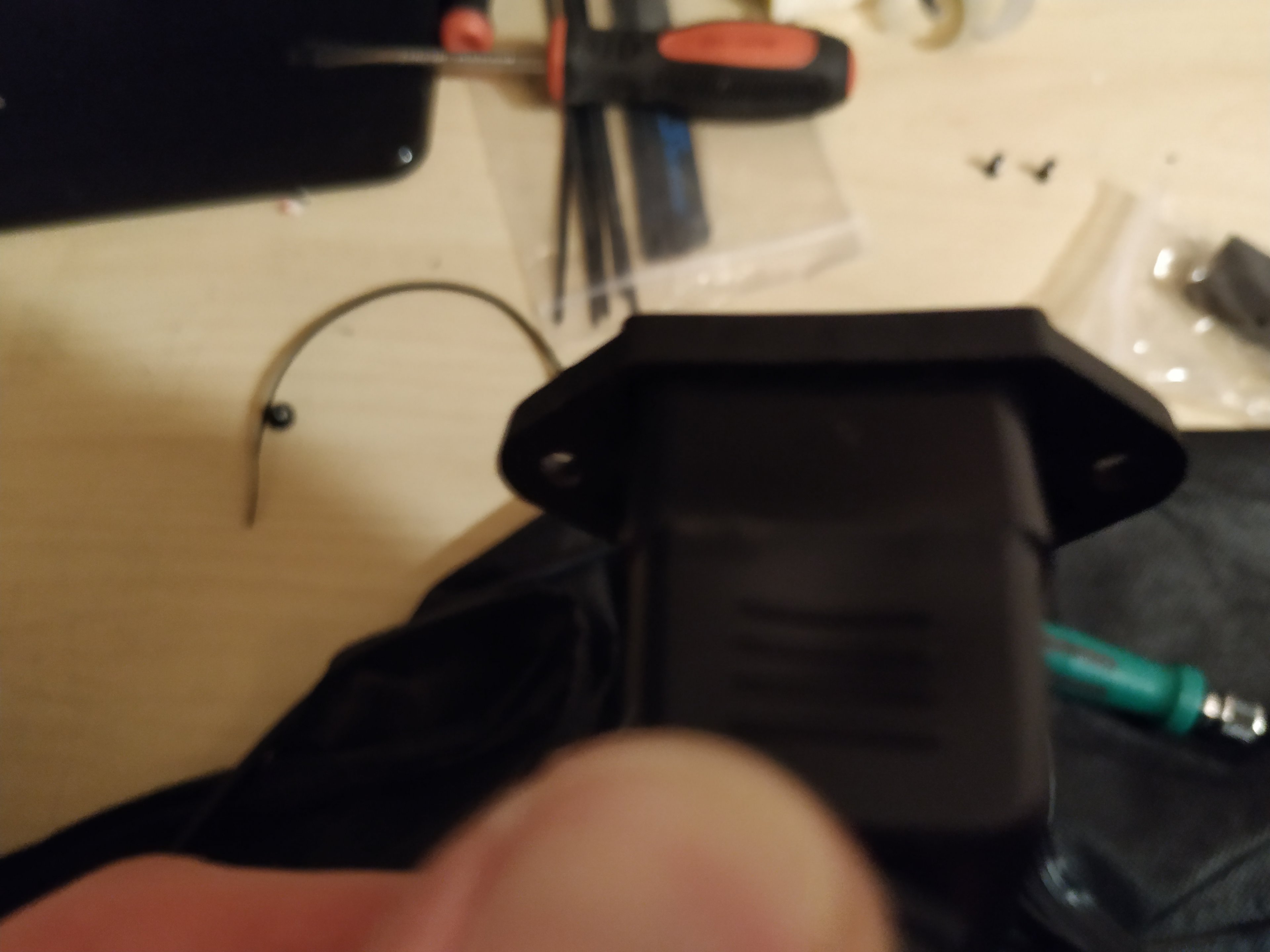

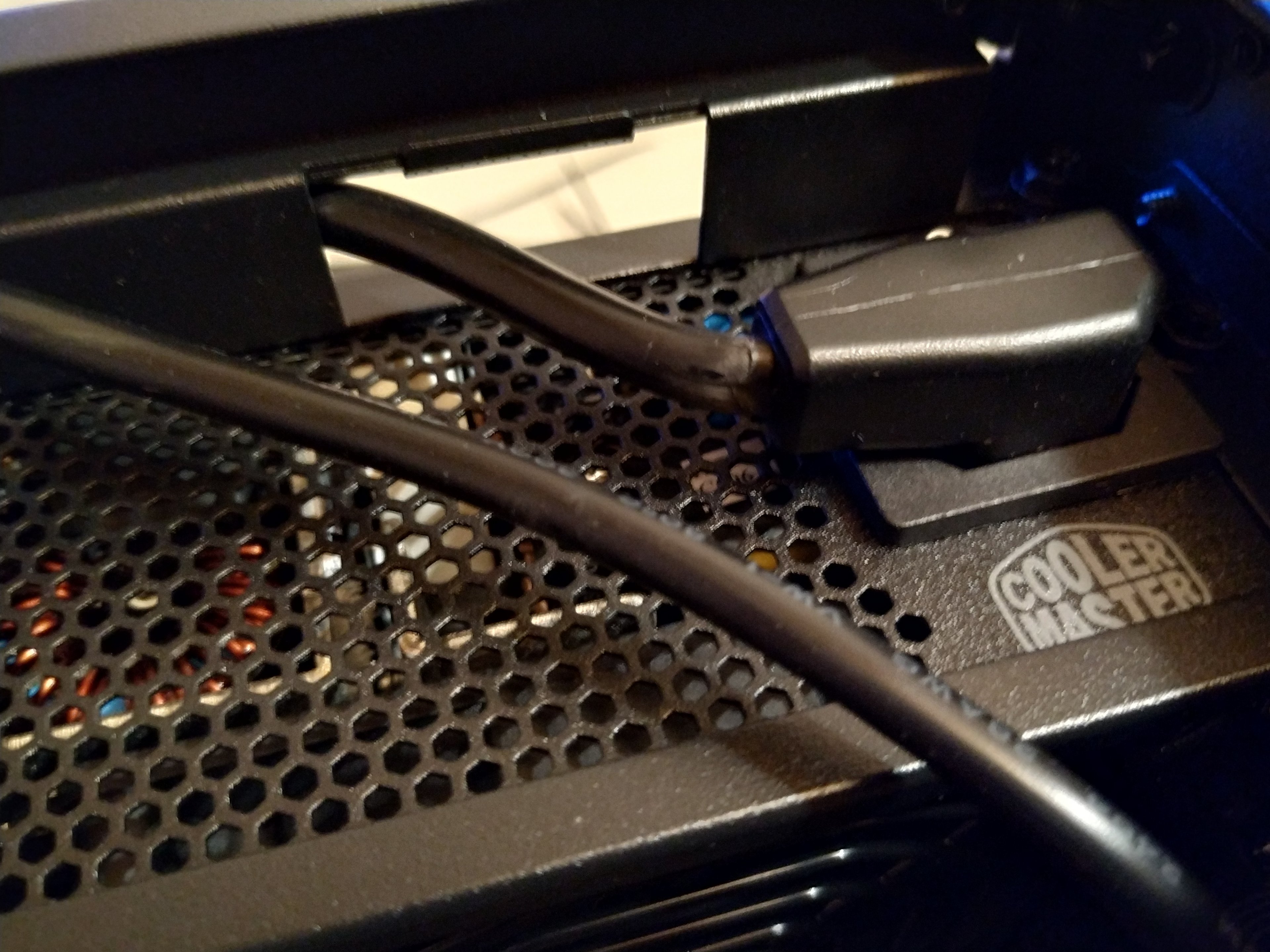

ich habe dieses Barebone und die Hardware ist auch so weit verbaut, als mir auffiel, dass die Ummantelung des Kabeln, welches vom Netzteil im Inneren des Case bis zum hinteren Kaltgerätesteckeranschluss führt porös ist, ein Bild folgt.
Der Anschluss an das Netz aauf der Rückseite erfolgt mit einem links und rechts verschraubbaren Stecker und das Kabel ist natürlich sehr kurz, gibt es so etwas auch zu kaufen ohne dass ich auf eine Reaktion von Cooler Master warten muss?
Und ist der Betrieb bis zum Austausch eigentlich gefährlich, oder kann da nichts passieren?

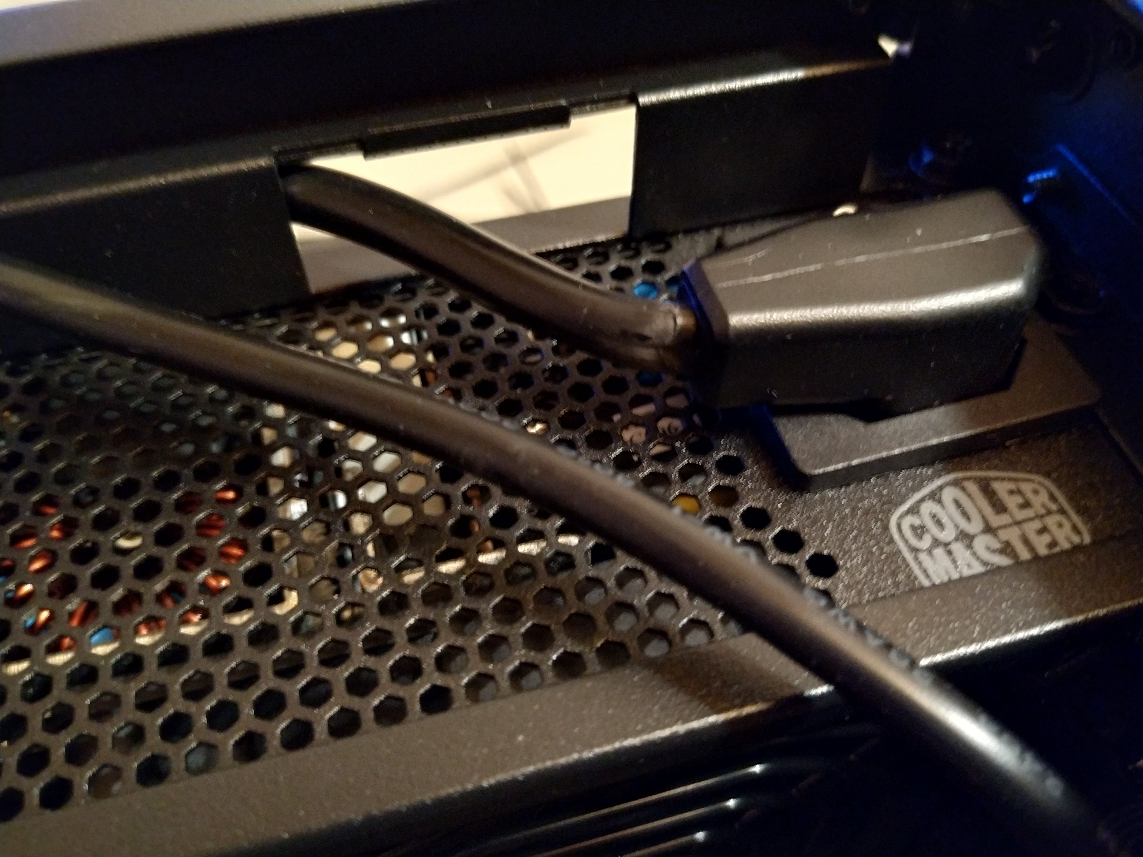

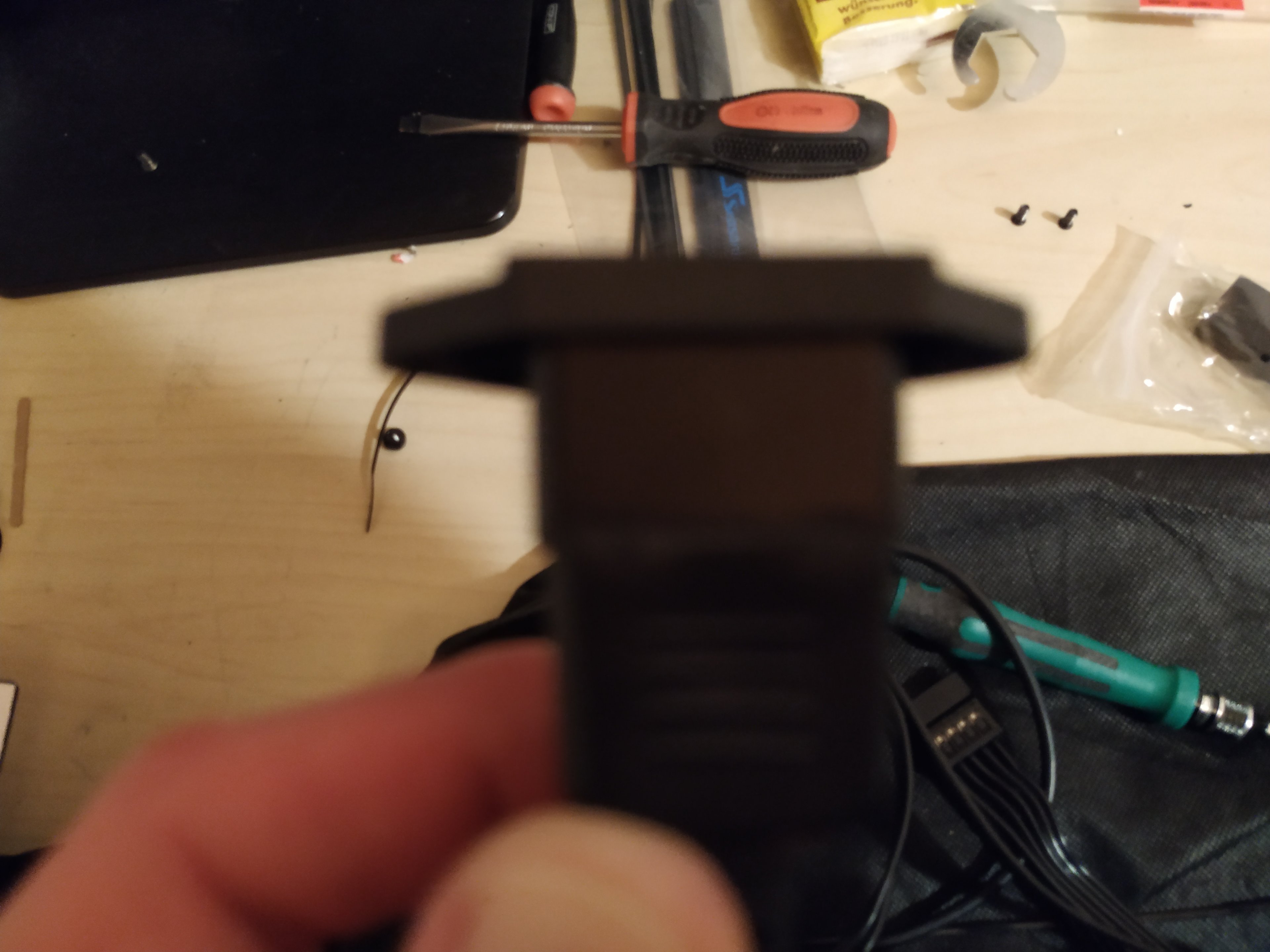

Hier noch ein, hoffentlich besseres, Bild.
Das denke ich auch, aber kann man ein so popeliges Kabel nicht auch käuflich erwerben?
Ich finde diese Ausführung leider nirgends.
Danke @Azareus aber ich benötige eines im Case von NT zum Anschluss für den Kaltgerätestecker, keines für die Steckdose selbst :)

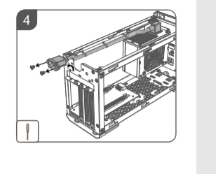

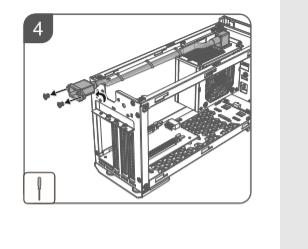

Hier nochmal ein Bild aus der Anleitung:
Genau, eine Verlängerung, der NT Teil muss um 90 Grad gewinkelt sein damit das Case schließt und der Teil für den Stromanschluss muss grade sein, damit er am Compute Element vorbei passt :)
Das ist eindeutig eine propritäre Lösung. Da wirst nichts finden ohne selber bauen.
Tausch das Teil um

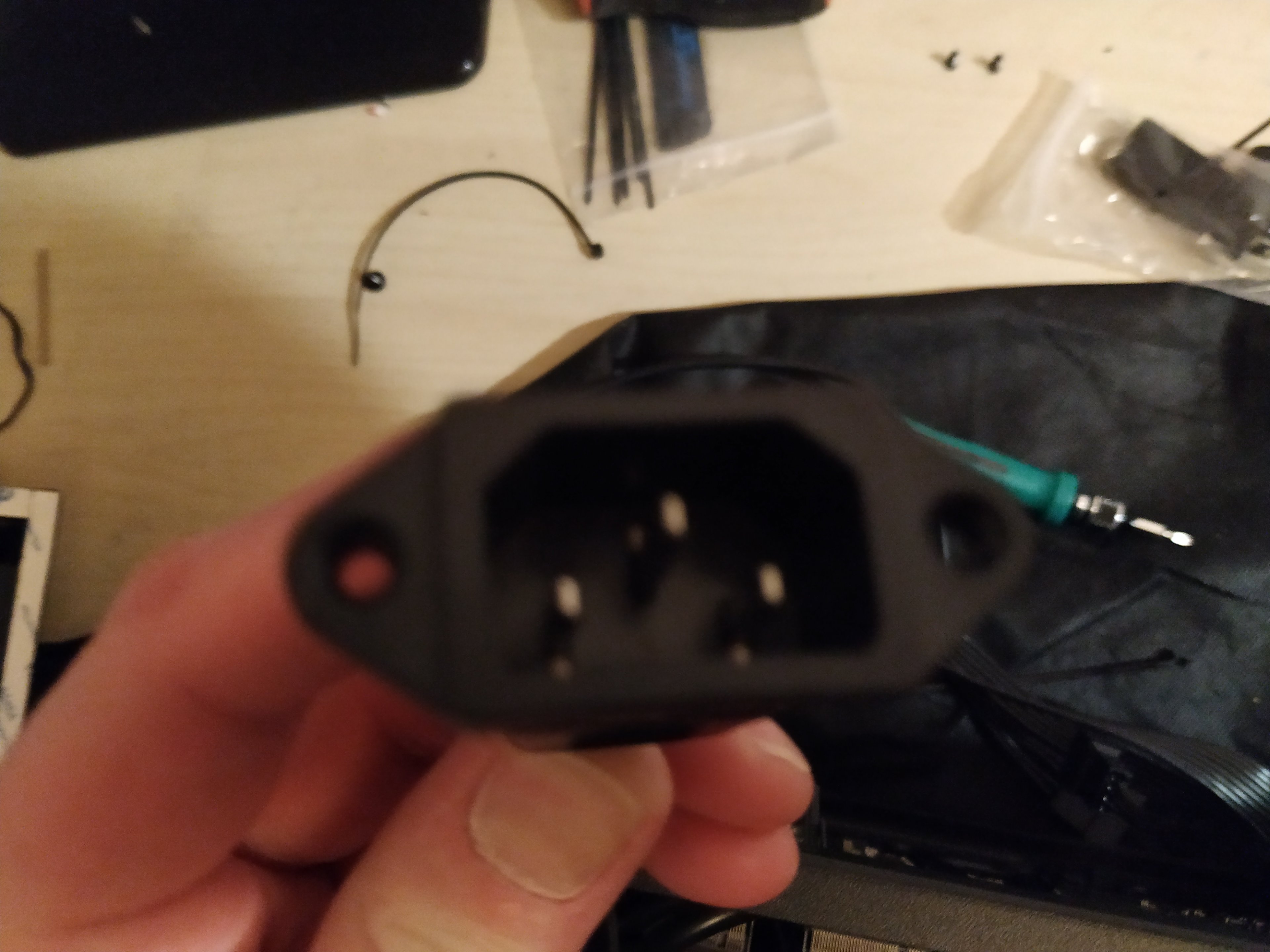

Achja, der Stromanschluss ist mit zwei Schraublöchern versehen, die sind leider auch unabdingbar, jeweils rechts und links mittig.

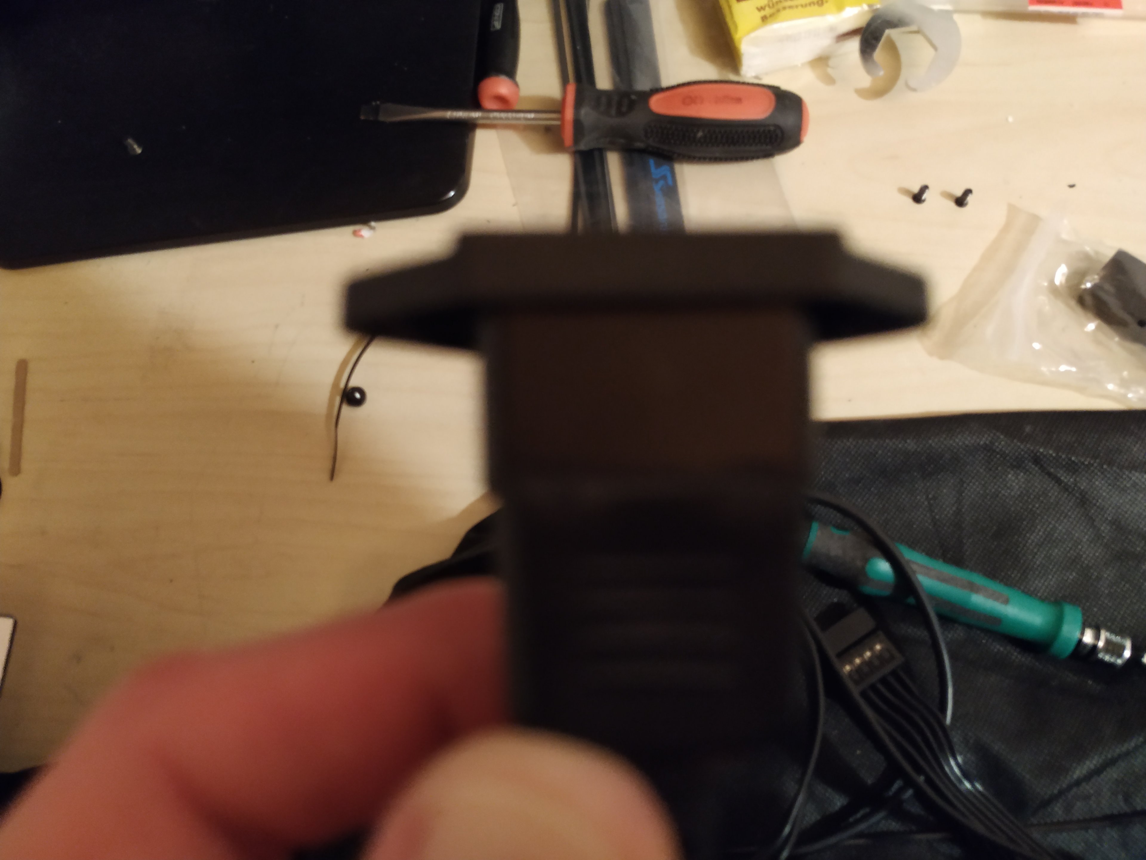

Ja, ich kann natürlich das Kabel ganz durchführen, jedenfalls als erste Lösung, das hilft mir ja auch schon mal, danke :)
Aber erstaunlich, dass es keine Adapter mit Schrauben gibt, ich habe versucht ob ich das Ende abziehen kann mit dem Adapter, aber da müsste schon ein Kerl mit Handwerkerambitionen ran.
Vielleicht haut es auch mit dem gewinkelten hin, aber dafür müsste ich den verschraubbaren Adapter von dem bisherigen Kabel herunter bekommen und das sieht gesteckt aus, ist aber Bombenfest.

Aber das gewinkelte Kabel, welches aus dem NT muss ist doch in einem Stück bis hinten zum Stromanschluss durchgeführt, da ist kein Adapter dran.
Ja, abgewinkeltes Kabel und Adapter zum verschrauben sind bestellt, dauert zwar leider alles etwas, bis es ankommt, aber besser als auf Cooler Master zu warten oder auf den Händler, der sitzt in Schweden.
