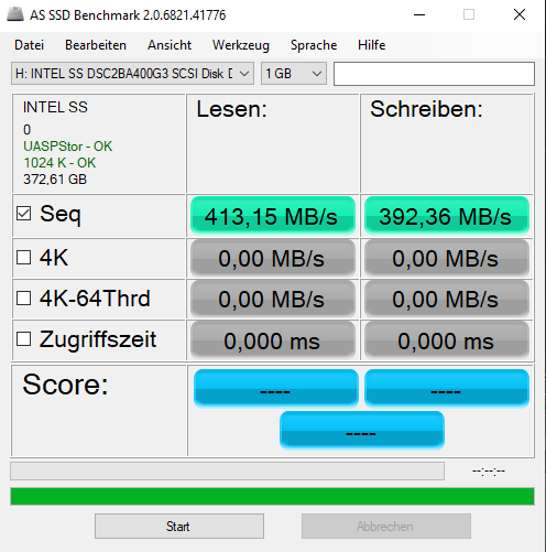

hab da mal ein Problem. Gestern habe ich festgestellt, dass die beiden USB 3.2 Gen 2 Ports (Typ A) auf meinem Mainboard nur sehr langsam sind, ca. USB 2.0 Niveau. Komischweise aber nur im Schreiben (Bild 1).

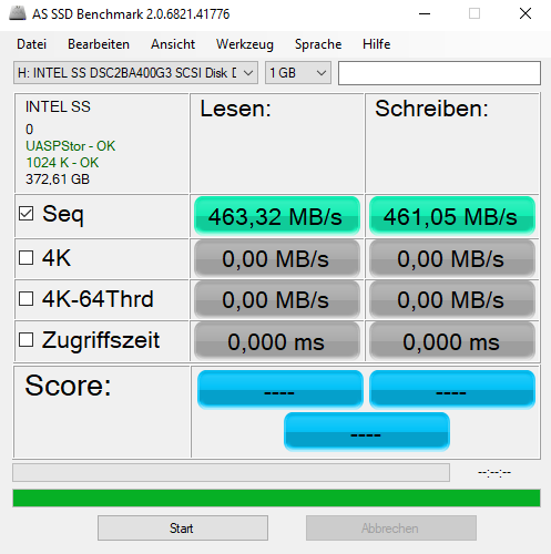

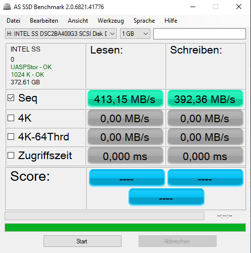

Auf dem USB 3.2 Gen 2 Typ C Port funktioniert alles wie es soll und ich habe volle Geschwindigkeit (Bild 2). Auch die USB 3.2 Gen 1 Ports verhalten sich wie sie sollen (Bild 3). Daher schließe ich ein Problem mit der externen SSD aus.

Hat da jemand eine Idee woran das liegt, dass die beiden Typ A Ports so langsam sind?

@Sebbi Aber warum geht es an allen anderen Anschlüssen des PC schnell nur an diesen beiden nicht? Bild 2 zeigt ja, dass das Gehäuse kann wie es soll.
