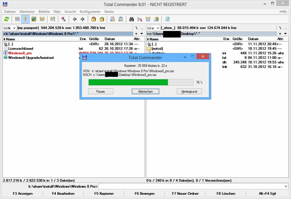

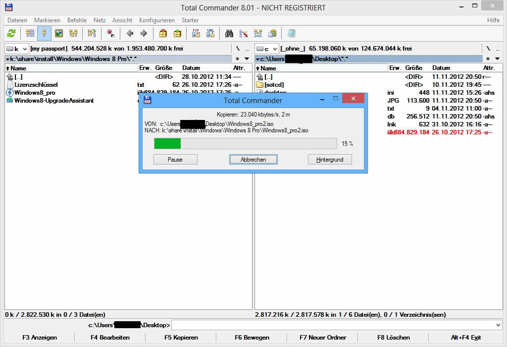

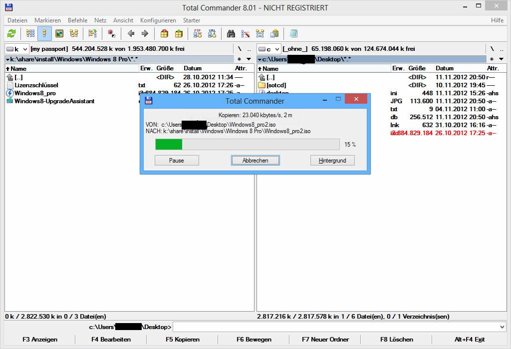

Die USB Ports werden zwar alle erkannt (Installation lief auch über einen USB 3.0 Port von einem USB 3.0 Usb Stick), allerdings sind sie extrem langsam.
Habe jetzt 2 verschiedene Geräte an 3 verschiedenen Ports ausprobiert (WD My Passport 2TB 2,5" und Corsair Flash Voyager GT 16GB).
Der Stick hat unter Windows 7 ca 50 MB/s schreibrate geschafft.
Die Festplatte lag sogar bei satten 110 MB/s.
Bei großen Dateien halt.
Leider läuft das ganze unter Windows 8 nicht mit mehr als 20MB /s schreiben, bzw. 30mb/s lesen.
Siehe Bilder.

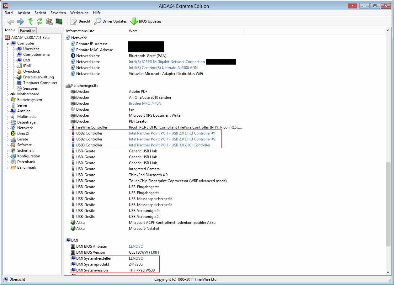

Welcher Chipsatz ist eigentlich in dem Notebook verbaut? Bei Lenovo wird das zu meiner Verwunderung nicht angegeben. Für Windows 8 wird es keine USB3-Treiber von Intel geben, weil diese im Betriebssystem enthalten sind.

schonmal mit dem windows explorer kopiervorgänge gemacht?
ja, mit dem selben Ergebnis :(

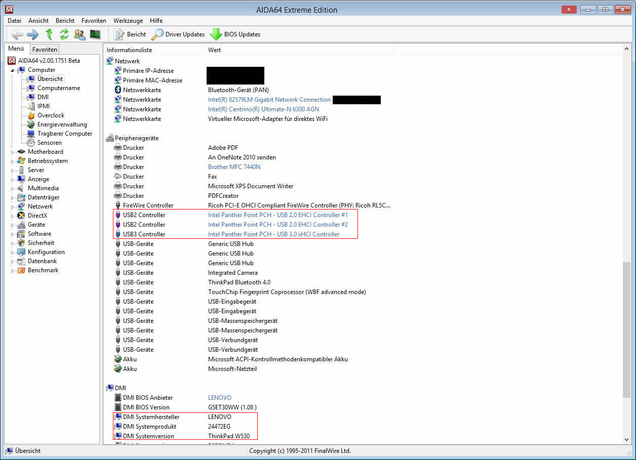

Also Lenovo bietet einen Treiber für Intel USB 3.0 an. Aida 64 spuckt mir einen Intel Panther point PCH - USB 3.0 xHCI Controller aus. Und im Geräte Manager wird nur ein Intel USB 3.0 eXtensible Host Controller angezeigt.

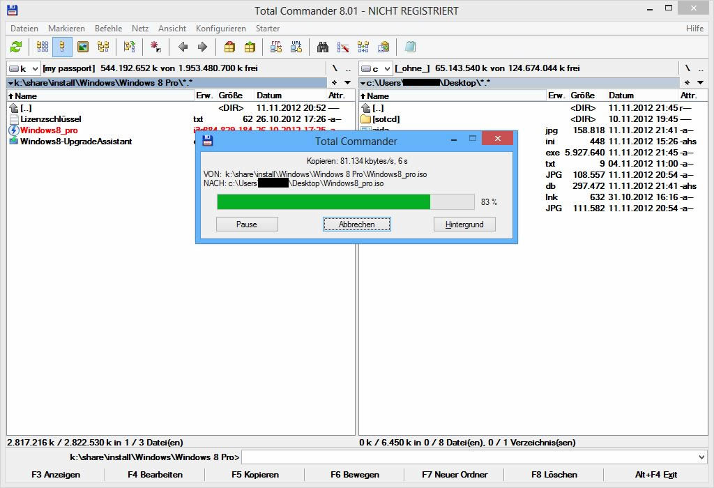

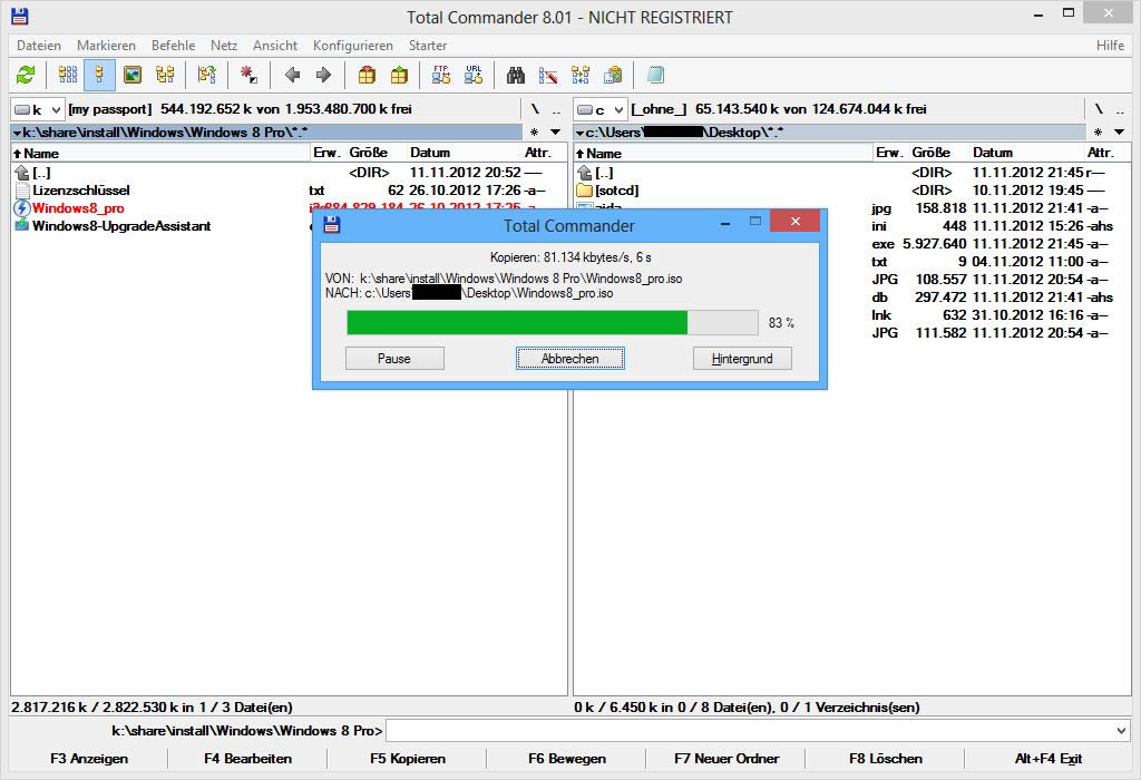

Habe aber gerade gesehen, dass letzten Mittwoch ein Bios Update rausgekommen ist. Das werde ich gerade mal installieren. Vielleicht hilft das ja :)
Was ein aktuelles Bios nicht alles ausmacht..., Danke euch für die Tipps :)
