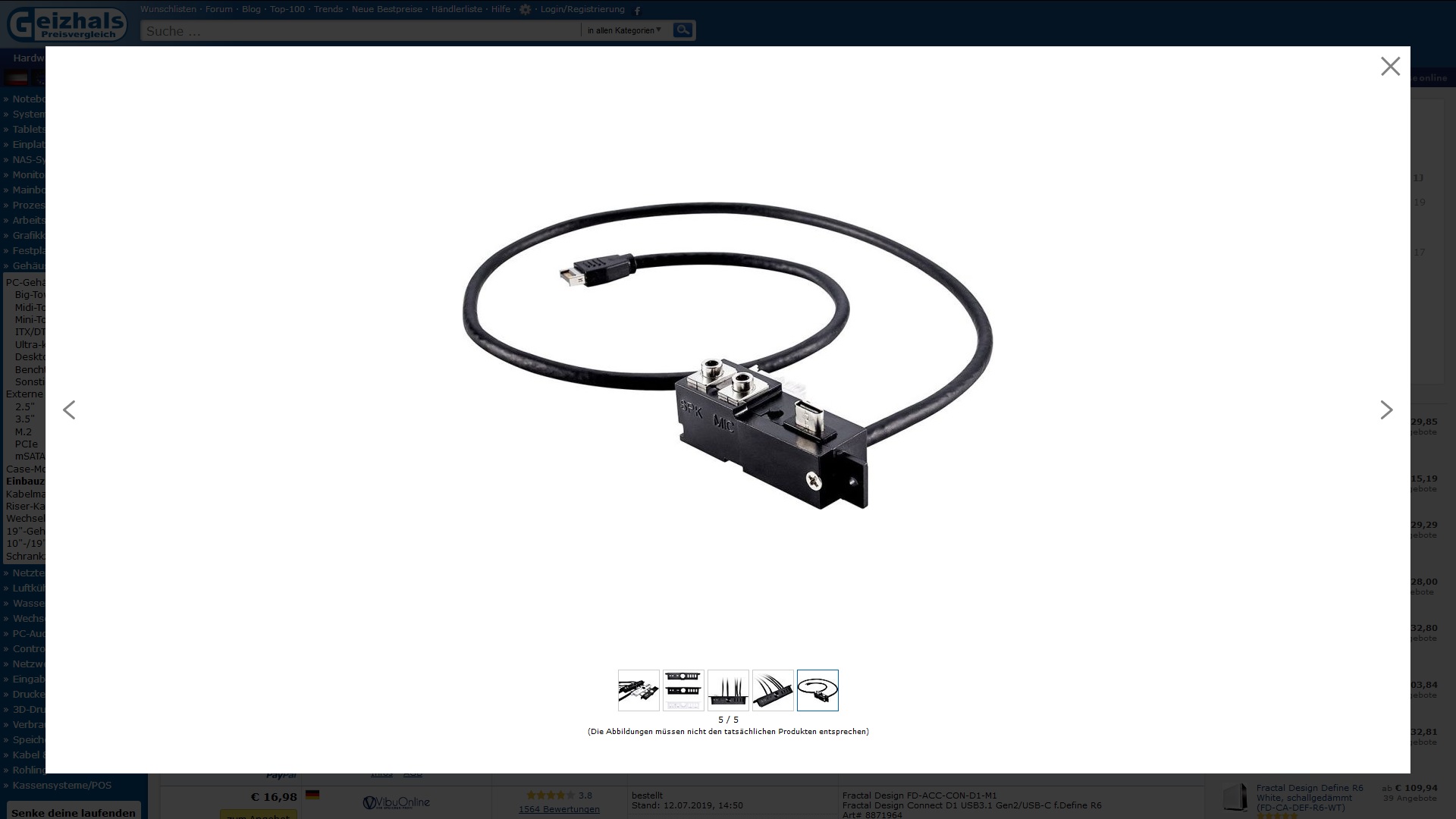

zumindest https://geizhals.de/fractal-design-connect-d1-fd-acc-con-d1-m1-a1746836.html?hloc=at&hloc=de&v=e
das teil hat beide anschlüsse und lässt sich nutzen wenn dein mainboard einen passenden header für gen1 und gen2 hat

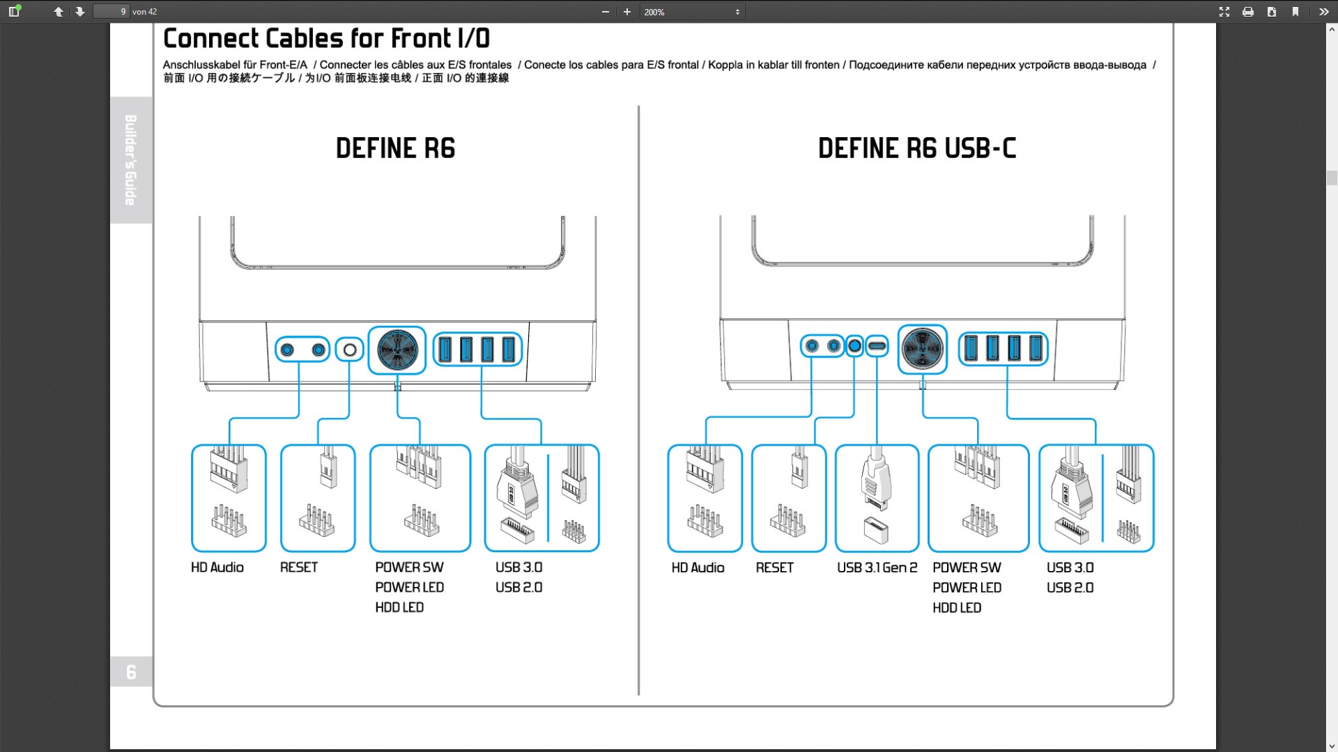

Also ich glaube dieses Connect D1 ist für Fractal Define R6 Gehäuse ohne USB-C zum nachrüsten. Wenn ich mir nämlich die Anschlüsse in den Spezifikationen anschau, sind die identisch zu den Fractal Define R6 USB-C Gehäusen. Also das Frontpanel das standarmäßig in dem USB-C Modell enthalten ist.
Ich gehe jetzt mal davon aus, dass das passen sollte. Was ein Quatsch mit den ganzen Bezeichnungen.

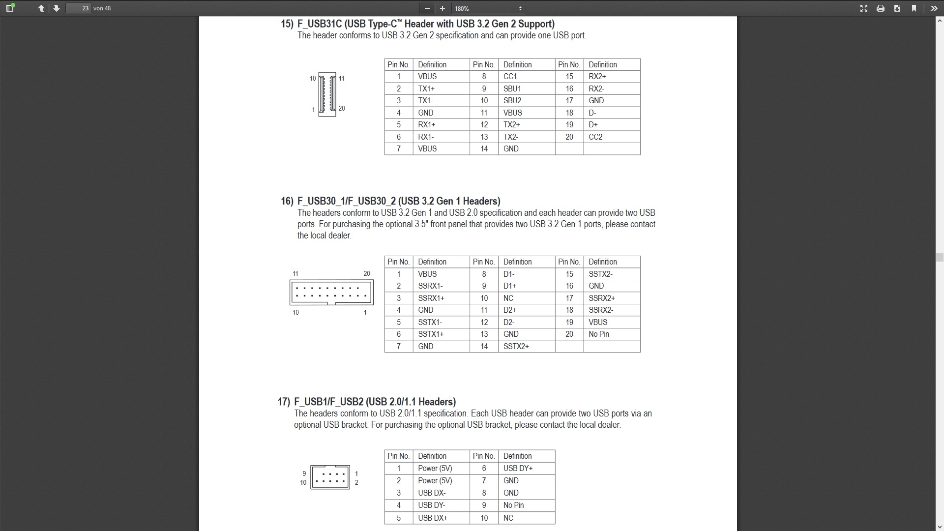

  • 1 x USB Type-C™ port with USB 3.2 Gen 2 support, available through the internal USB header
  • 4 x USB 3.2 Gen 1 ports available through the internal USB headers
Das sind die internen Header für USB. Ich habe mich grundsätzlich nur gefragt gehabt ob der Stecker vom Frontpanel auf die Header passt, wegen der unterschiedlichen Versionen.
da würde ich mir einfach anschauen wie der stecker aussieht. gibt nur zwei verschiedene interne stecker die beide recht gut auseinanderzuhalten sind

Kann man auf dem Foto bei Geizhals nicht 100% erkennen, aber von der Form her schon möglich.

evilnear schrieb:
passt. sieht man auf diesen Bildern eigentlich recht gut
Das hört sich gut an. :daumen: Habe leider keine Bilder von den restlichen Steckern des Frontpanels gefunden.
EDIT:
Nur besser suchen:
799223
Ich würde sagen rein optisch sollte das passen. Zumindest bei dem USB-2.0 Stecker scheint auch die Anzahl der Pins zum Anschluss zu passen. Bei dem USB-3.0 das gleiche, was die Anzahl der Pins angeht. Ich bin guter Dinge. :D
