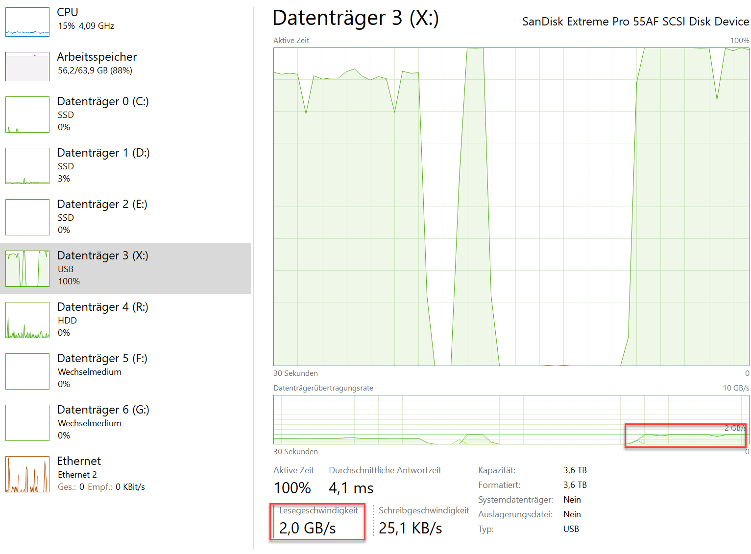

Wenn ich die Platte mit dem CrystalDiskMark prüfe, hat sie die versprochenen 2000 MB/s Durchsatz - sowohl beim Lesen als auch beim Schreiben - auch im Task Manager werden mit dem CrystalDiskMark die 2000 MB/s angezeigt:
Soweit so gut.

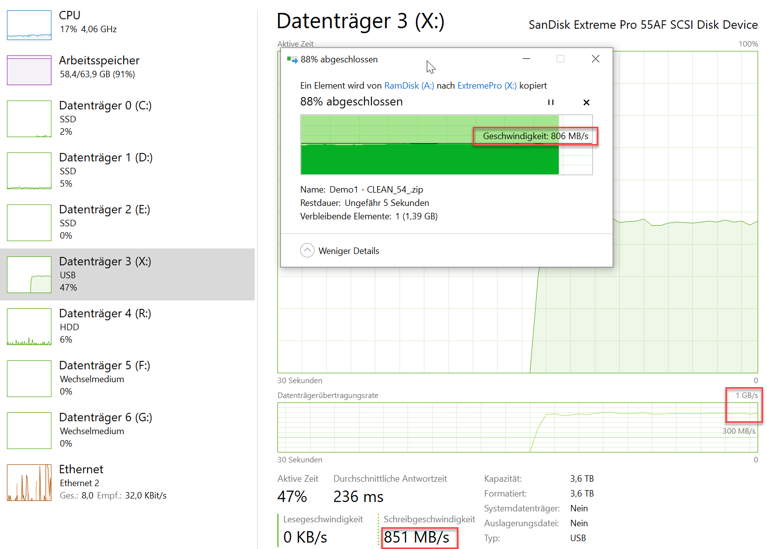

Wenn ich von einer internen SSD oder von einem RAM-Drive auf diese externe Platte schreibe/lese (beide könnten locker 2000 MB/s) erhalte ich aber nur einen Durchsatz von ca. 800 MB - also nicht ganz die Hälfte:
Die Platte ist natürlich mit dem mitgeliefertem Kabel an den USB 3.2 Gen2x2 Anschluss angeschlossen.

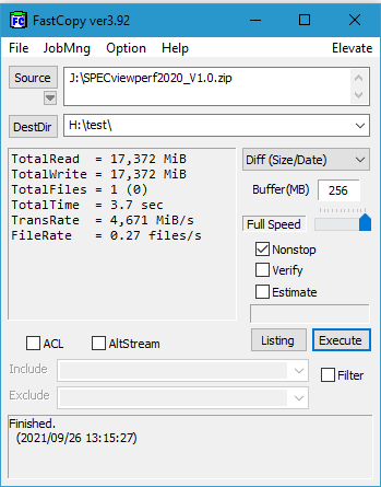

Mit FastCopy komme ich auf fast 5GB/s

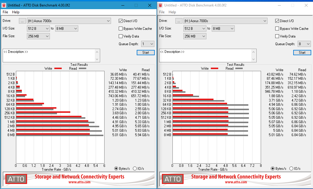

Hier auch mal ein Beispiel mit interner Gen 4 NVME SSD und QD von 1 bzw 8.

Beim Kopieren von...wo und auf was? 🤔 ein FastCopy-Screenshot wäre echt toll von Dir.🤗
@massaker
Von einer Silicon Power US70 1TB (Phison PS5016-E16, also maximal 5GB/s lesend) auf Gigabyte Aorus Gen4 7000s 1TB (Phison PS5018-E18)
Hier direkt mit dem Windows Explorer
Reaktionen: massaker
