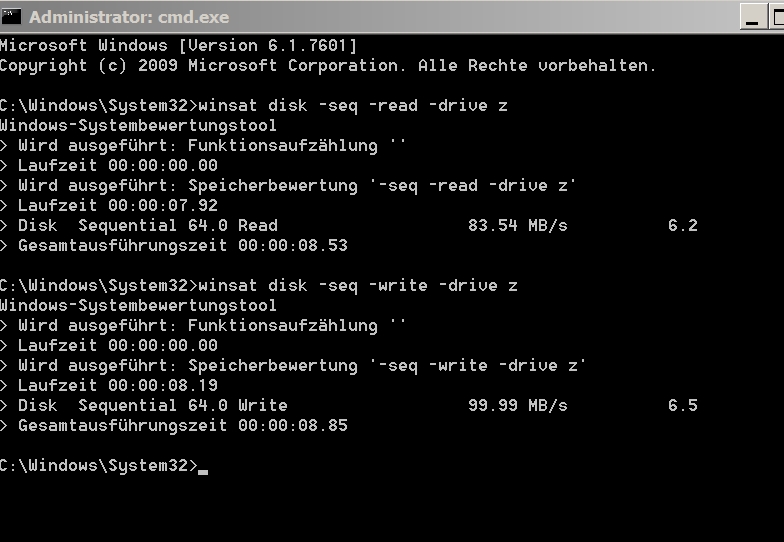

Zu den Transferraten über PC USB3 hier ein Bild:
Die hier ausgewiesene Schreibgeschwindigkeit von 99 MB/s wird aber in der Praxis beim Kopieren nicht erreicht. Gerade getestet maximal 50 MB/s im Durchschnitt.

also erstmal hängt die Transfergeschwindigkeit auch von den Daten ab die kopiert werden, kleinere Dateien lassen die Geschwindigkeit einbrechen
wenn du im Test die 100 MB/s erreichst, liegt da dann eher an den Daten
