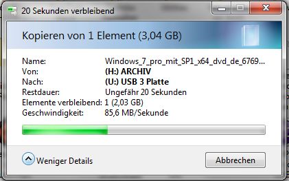

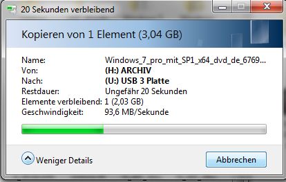

Ok,
dann frage ich mich wieso schafft die Platte am USB 2 Port 60MB/Sek. Und das mit einen billigen Kabel (Stecker A-A) für 2,5€.
Das kann doch nicht korrekt sein, da muss die Platte mit USB 3 doch deutlich schneller sein als die 90MB/Sek. Am beiden Ports senkt die Geschwindigkeit kontinuierlich ab.
Ich erwarte auch nicht die 600MB/Sek., aber um die 200MB/Sek. sollten eigentlich möglich sein.

Wenn die HDD nicht mehr als 90MB/s macht, kann USB3 noch so schnell sein ... bringt aber nichts.
Das könnte man aber wohl nur herausfinden, indem man diese aus dem Gehäuse baut und direkt per SATA anschließt.

Warum muss sie das? 90 MB sind für eine externe 2.5" HDD ein guter Wert. Willst Du mehr, brauchst Du eine SSD.
Und sie ist deutlich schneller. Von 60 auf 90 sind 50% mehr. Obgleich ich die 60 MB / sec bei USB 2 nicht glauben kann. Das schafft USB 2 als reinen Durchsatz. Aber mit einer HDD und dann noch einen SATA / USB Adapter gehen von den 60 MB einiges verloren.
Womit misst Du die Geschwindigkeit? Der Windows Explorer ist dazu zB nicht sonderlich geeignet.

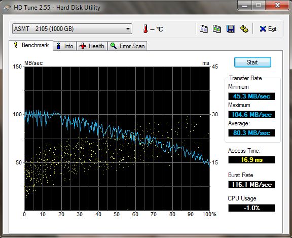

Ok, verstehe. Eure Argumente sind Stichhaltig. Danke für die zahlreiche Antworten. Edit: habe ein Benchmark mit HD Tune gemacht. Die Werte sind wirklich nicht überragend.

200MB/s sind nicht mal theoretisch möglich, weil deine Festplatte max. 110 MB/s schreiben kann.
Aber wie schon gesagt wurde: 80MB/s sind wirklich ein sehr guter Wert !!!
Die Toshiba MQ01ABD100 wird vom Hersteller vorrangig als energiesparende und leise Festplatte angepriesen, was eine eher unterdurchschnittliche Leistung nahelegt. Dennoch zeigt das Laufwerk eine gute Performance beim h2benchw-Testdurchlauf. Mit einer mittleren sequenziellen Lese- und Schreibrate von rund 89 MB/s schiebt sich die MQ01ABD100 ganz knapp vor die in der gleichen Kategorie angesiedelte Hitachi Travelstar 5K1000. In leistungsmäßig sehr nahen Bahnen bewegen sich neben dem Hitachi-Laufwerk auch die Seagate Momentus XT und die WD Scorpio Blue WD10JPVT. Erwartungsgemäß verliert die Toshiba MQ01ABD100 aber den direkten Vergleich mit Laufwerken wie der Hitachi Travelstar 7K750, die deutlich stärker auf Performance ausgerichtet sind.

Hi,
Jep, habe es akzeptiert.
