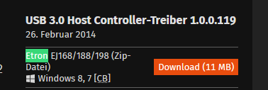

Vielleicht hilft ja der Treiber von der Computerbase Downloadseite?

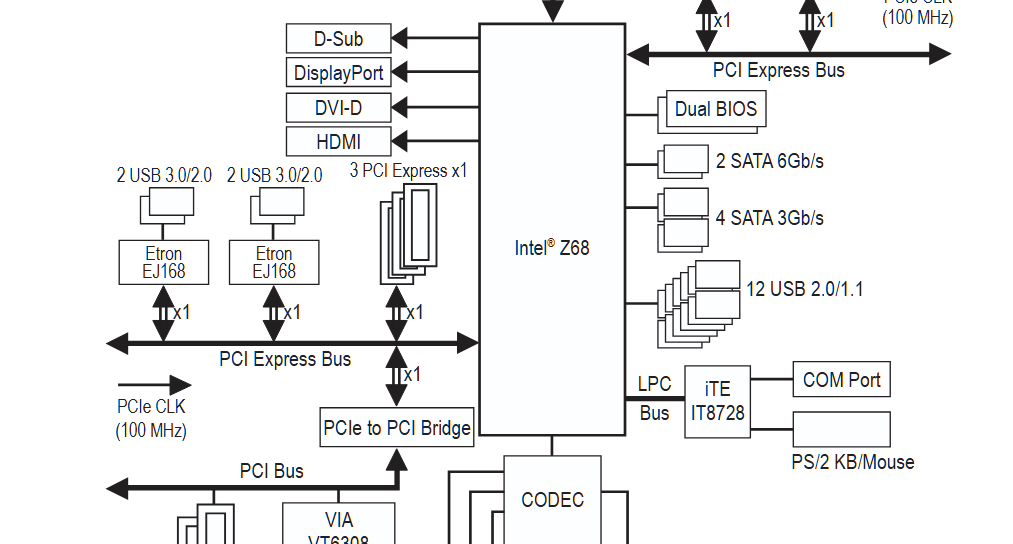

Das was bei dir im Gerätemanager angezeigt wird, ist dein Front Usb3.0 anschluss, Denn für die hinteren war ein eigener Kontroller zuständig, sowie für den Front ein eigener da war.
Da bei dir im Gerätemanager nur ein Usb3.0 Etron da ist, ist der andere i.a.

Und trotzdem sollten aber 2 von den Etron kontrollern da sein, da 2 verbaut sind.
Siehe..link
Es wird aber nur einer angezeigt.
