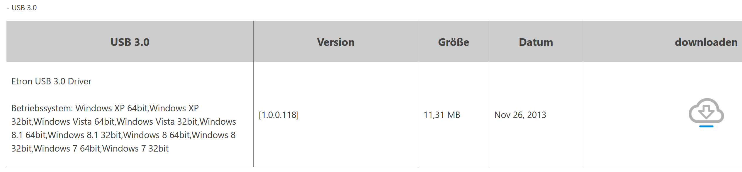

Auf der GigabyteSeite ist doch ein Treiber, der sollte auch für Win10 gehen...
Ladf dir mal von Uwe Sieber, dem Autor von USBDLM das Tool USBTreeView runter und poste mal einen Screenshot davon.
Ausserdem gibt es einen Treiber auch hier bei CB.
