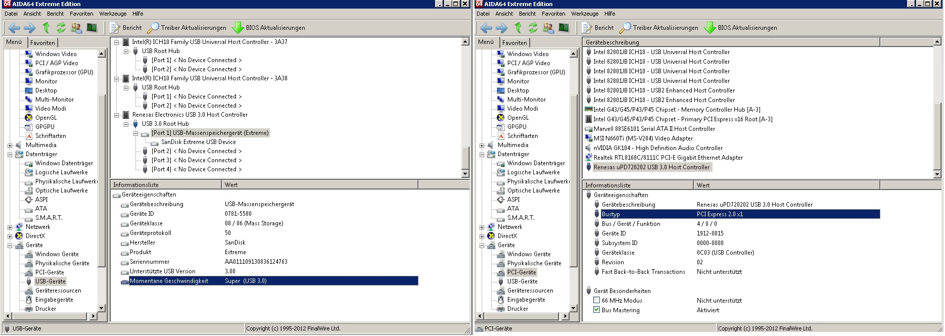

Die Karte wird Als PCI E1x2.0 in Aida erkannt sollte also Full Speed Machen

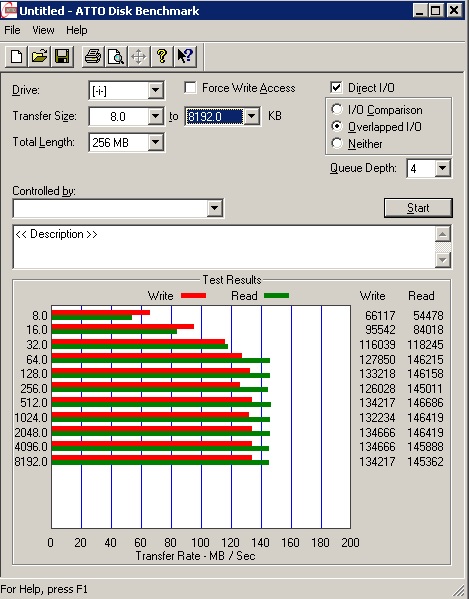

an was kann es liegen das er im Benchmark Limitiert
Hier Noch ein Paar Bilder Des Controllers und der Benchmarks
Habe auch die Firmware und den Neuersten Driver Trauf auf den Controller
ja gerade Ausprobiert Limitiert genauso bei 150MB/s

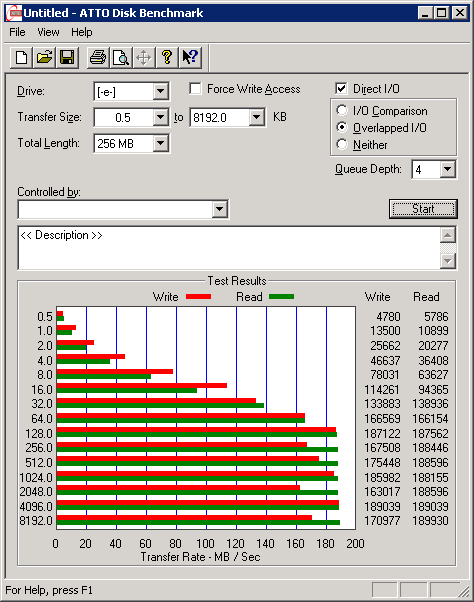

So Sollten die Werte Normalerweise Ausschauen
Bist Du sicher, dass AIDA da mit PCIe x1 2.0 wirklich die reale Anbindung und nicht nur die Eigenschaften der Karte anzeigt? Was für einen Rechner (Mainboard, CPU) hast Du und in welchem Slot steckt die Karte?

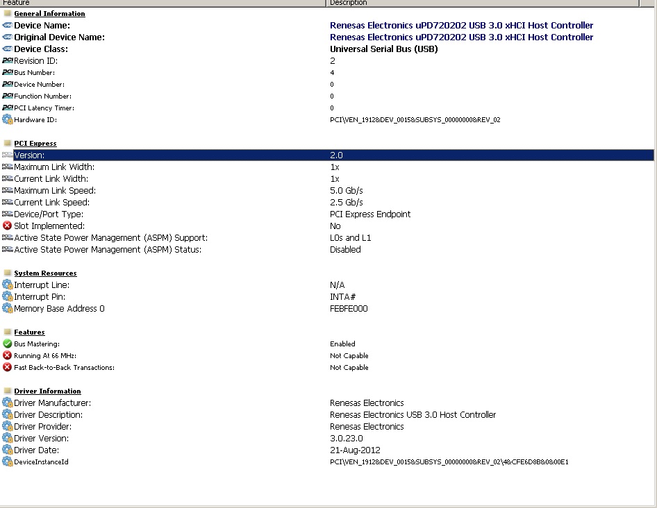

HWinfozeigt übrigens beides an, die Maximum Link Speed und die Current Link Speed, man muss nur bei "PCI Bus" einiges aufklappen, bis man den Controller gefunden hat.
Ein S. 775 System, dann ist alles klar, da waren allenfalls nur die PCIe Lanes für die Graka mit der vollen Rev. 2 Speed, die anderen Lanes, wie sie auch an den PCIe x1 Slot liegen, waren nur 2.5Gb/s Lanes, auch wenn Intel da 500MB/s in die Blockdiagramme geschrieben hat, weil ja diese 2.5Gb/s in beide Richtungen gleichzeitig möglich sind. Damit passt das mit 150MB/s schon.
Current Link Speed: 2.5Gb/s! Anders war es bei dem System auch nicht zu erwarten, denn während AMD schon mit den 700er Chipsätzen alle PCIe Lanes (außer denen zur Anbindung der SB) auf 5Gb/s beschleunigt hat, kam bei Intel dieser Schritt aber erst mit den Chipsätzen der 60er Generation für SandyBridge.
Brutto, aber Netto kommt eben nicht so viel rum, schau mal auf Deinen Lohn- bzw. Gehaltszettel, wenn Du den Unterschied noch nicht kennst. :D
Die SATA 6Gb/s Controller kommen an so einer Lane auch nicht über 180MB/s und dann ist das hier noch ein altes S. 775 System, da hängt auch die Graka noch direkt am Chipsatz, denn die PCIe Lanes dafür sind erst in der nächsten Generation bei Intel in die CPU gewandert. 150MB/s passt also schon und wenn Du Dir mal Test wie den der Plextor M6e anschaust, die an zwei PCIe Rev. 2 Lanes hängt, also auch 2Gb/s brutto an Bandbreite hat, dann kommt die auch nicht nicht einmal auf 800MB/s, der Overhead des PCIe Protokolls ist eben nicht so gering, könnte glatt vom Finanzamt sein.

solltest bei AIDA64 auch eher bei Motherboard/Chipset schauen, und nicht bei "Geräte".
Da steht das bei mir auch genauer:
