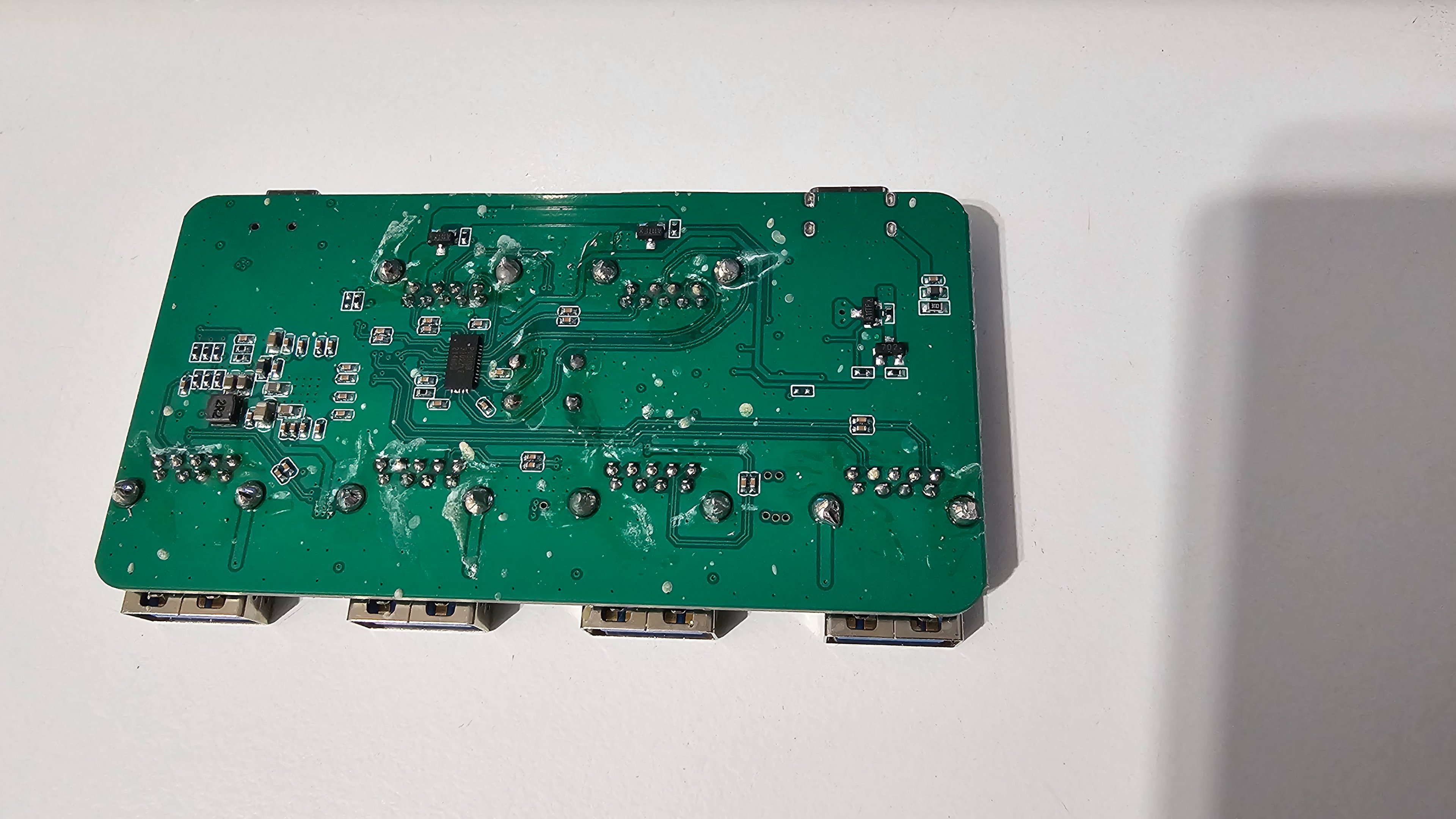

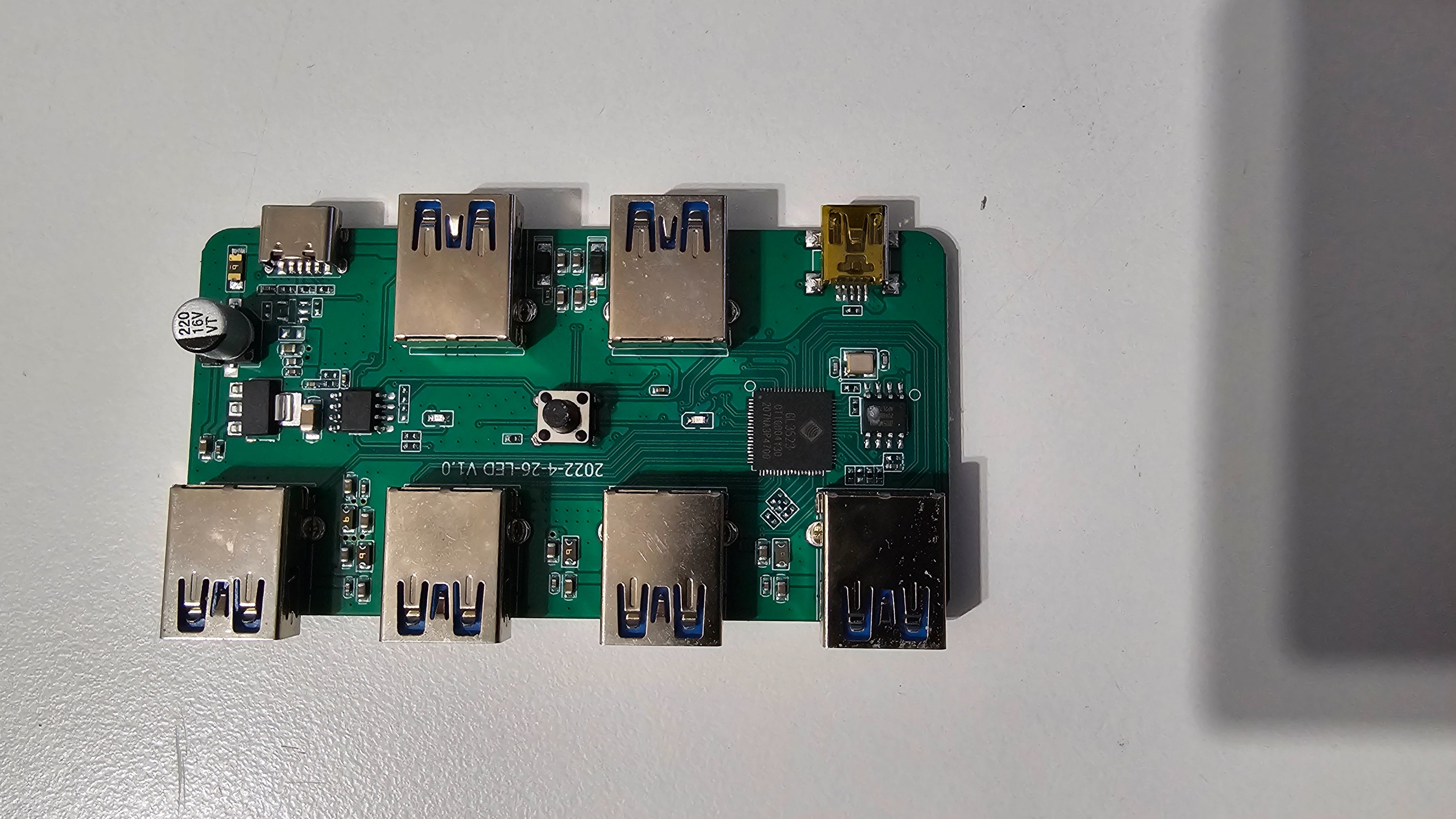

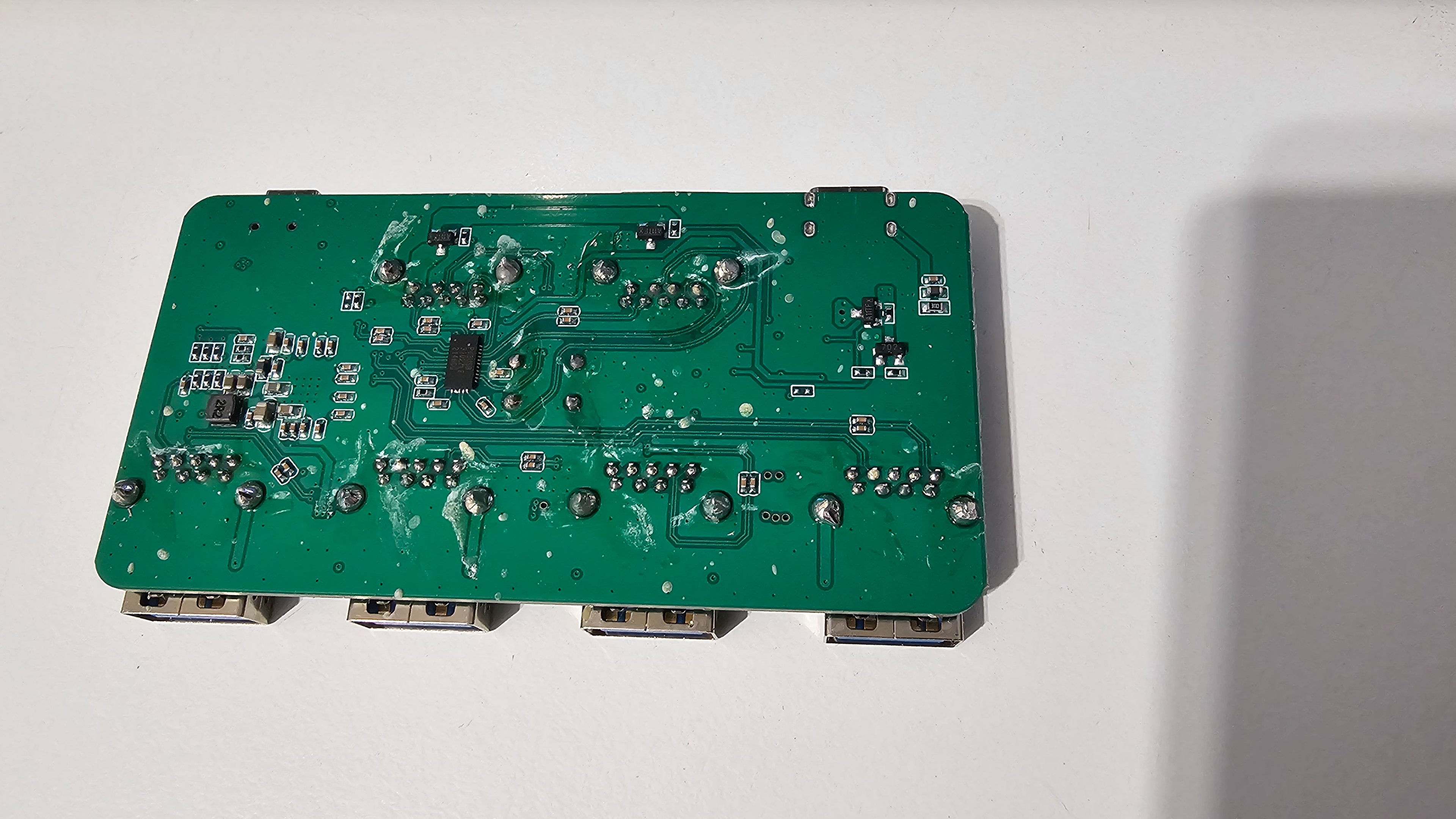

Die meisten Switches sind schon beim auspacken Kaputt. Sobald ich einen Blick auf das PCB werfe, sehe ich eigentlich schon, dass das nichts wird. Meist bestätigt der Verdacht sich dann nach eins zwei Wochen. Die Lötstellen sind vermutlich gerade so gut, dass die Teile durch die Qualitätskontrolle kommen. Aber sobald so ein Teil mal 10-16 Stunden am Stück läuft, kommt genug Hitze rein, dass "hat gerade so Kontakt" zu "hat manchmal keinen Kontakt" wird.
Hab mal zwei Bilder von dem aktuellen Switch den ich hier habe eingefügt. Guckt euch mal das Schlachtfeld auf der Unterseite des PCB an. Ich hab da noch nichts gebastelt, das PCB ist so wie ich es ausgepackt habe. Auch auf der Oberseite sieht man wenn man mit dem Mikroskop genauer ran geht, dass ein paar Verbindungen auf dem großen Chip eher von telepathischer Natur sind. Bei manchen der Switches die ich hier hatte, wäre ein Mikroskop gar nicht nötig.
Das sind keine Defekte die durch falsches Anschließen der Peripherie entstehen oder durch einen defekten Port am Mainboard.
Leider sind die Chips zu klein und haben zu viele Pins um mit meinen Skills (bzw. Equipment) da irgendwas nachzulöten, sonst hätte ich das längst gemacht. Aber auch dann ist halt nicht garantiert ob es damit gemacht ist.
Dass ich mit so vielen Switches ähnliche Erfahrungen hatte, ist in der Tat komisch. Aber nicht abwegig wenn man sich vor Augen führt, dass ein Großteil der Resell Teile aus der selben Fabrik kommen wird.
