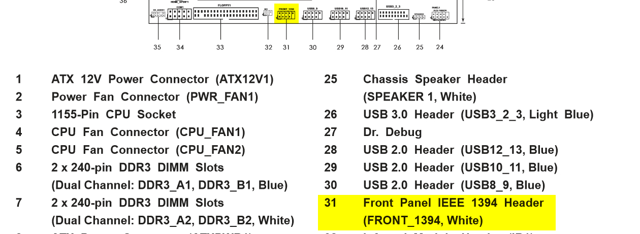

Lass mich einfach mal raten. Du hast den USB Header für das Frontpanel auf den IEEE 1394 Header gepflanzt richtig? Der sieht nämlich genau so aus wie ein USB Stecker. Ist er aber nicht. :rolleyes:

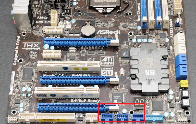

http://images.bit-tech.net/content_images/2011/05/asrock-p67-extreme-4-review/ASRock-P67-5.jpg
Aha nur dass die Stecker für USB blau sind und der FireWire weiß ist. Also hast du es falsch gesteckt. Macht ja sonst auch keinen Sinn. Wieso sollte sonst was hopps gehen. FireWire hat im Gegensatz zu USB nämlich die Möglichkeit 8-32V bei 1,5A zu liefen. Klar das das USB Hardware grillt.

Natürlich geht das. Wir reden ja nicht von USB 3.0 sondern von den 2.0 Steckern. Und die sind mit den FireWire identisch.
ach ich seh grad es hat ja nicht nur die 2xUSB3 sondern auch noch 4xUSB2 am Panel vorne. Trotzdem sollte es eigentlich auch da unmöglich sein die Stecker in den falschen Port zu pressen. Ich wär wie gesagt vorsichtig: Wenn das Board schuld wäre hätte es dir vermutlich schon mehr dahin gerafft. Kannst Corsair trotzdem mal schreiben was die dazu sagen, vielleicht schicken se dir gratis nen neues Panel
@Humptidumpti: Aber wars nicht so, dass bei USB2 der untere rechte Pin nicht belegt war (sieht man auch gut auf dem Foto) und da der Stecker auch kein Loch hat und bei Firewire wars nen anderer? Sieht man da grad nicht so gut daher bin ich mir nicht sicher. Wenn er aber nun wirklich den Stecker in den Firewireport gestöpselt hat erklärt das so einiges

Ich hab doch in meinem ersten Post ein Bild verlinkt. Die Ports sind identisch.

Sorry es bleibt aber keine andere Möglichkeit übrig. Wäre alles richtig gesteckt, wäre auch alles gut gewesen. Es kann nur der FireWire Port gewesen sein denn nur der hat die Power ein USB Gerät zu grillen.
arghs ja hast Recht, hatte ich jetzt bei der Überlegung übersehen sorry. Dann wars nur beim COM-Port ne andere Pinanordnung
