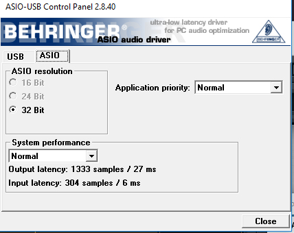

ich nutze ein Audio Interface um meine E-Gitarre mit meinen PC zu verbinden. Um die Latenz niedrig zu halten lässt sich im Treiber des Audio Interfaces die Systemperformance einstellen. Wenn ich die Einstellung über normal setze knackt es nur noch. Seltsamerweise habe ich dieses Problem auf meinen alten Dual Core Notebook nicht, obwohl es wesentlich Leistungsschwacher als mein i5 3570k Desktop ist. Hat jemand eine Idee woran es liegen könnte?
Betriebsystem ist auf beiden Geräten Windows 10 Pro x64

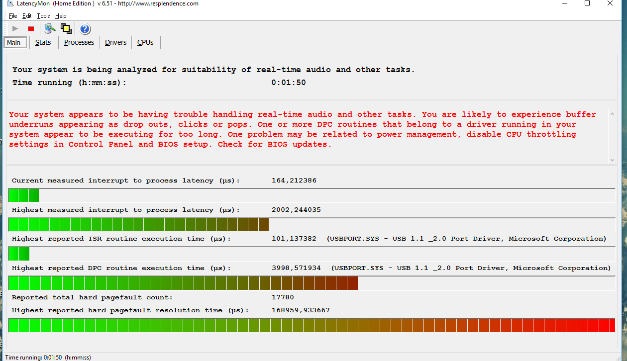

Vermutlich wird die irgendetwas die DPC Latenz versauen. Teste mal mit dem Latency Monitor ob das der Fall ist. Ausserdem liefert dir das Tool einen ersten Hinweis auf den Verursacher. Hier mal nachgoogeln zu welchem Treiber oder welcher Software das gehört oder im Zusammenhang steht und dann ggf. updaten. Komponenten deren Treiber Probleme machen, lassen sich auch im Gerätemanager deativieren. Aber schau erstmal was bei rauskommt.

Latency Monitor meldet den den Treiber für den USB als Verursacher. Treiber für alle USB Ports sind aktuell?

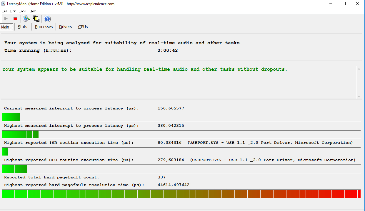

- Versuche mal alle Geräte einschliesslich des Audiointerface von den USB Ports zu entfernen. Was zeigt der Latency Monitor dann an?
- Falls im Latency Monitor beim dritten Wert von oben jetzt niedrigere Werte angezeigt werden, stecke das Audiointerface wieder an. Ändert sich beim den Messwerten etwas?

Sobald ich das Interface Einstecke steigt die Latenz Anzeige von USBPORT.SYS extrem an.

Ja im Prinzip natürlich. Aber wenn Latency Monitor den usbport.sys nennt hat das schon seinen Grund. Was dann wiederum dadurch bestätigt wird, dass der Fehler erst auftritt wenn das UMC22 an den USB Port angeschlossen wird.
