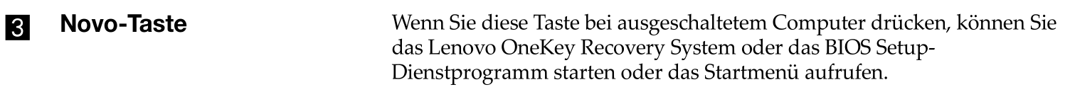

Handbuch_(German) User Guide - Yoga 720-13IKB, Yoga 720-15IKB
https://support.lenovo.com/de/de/search?query=Lenovo Yoga 720&SearchType=Customer search&searchLocation=Homepage
793168
Bitte Handbuch Lesen!

@novel:
1. Novo-Taste?? Mein Yoga hat exakt 1 Taste, und zwar die An-/Aus-Taste rechts am Notebook... Was genau meintest Du?
2. Den Thread aus Deinem Link hatte ich gelesen, allerdings hatte der keine Lösung für das Problem.
@mschrak:
Mit Novo-Taste können Sie das Startmenü aufrufen.
1. booten von SSD Platte einstellen ( in Bios an erster Stelle setzen )!
2. Mit Novo-Taste können Sie das Startmenü aufrufen.
3. in Startmenü, UEFI USB Stick Wählen und Windows 10 von USB Stick installieren.
