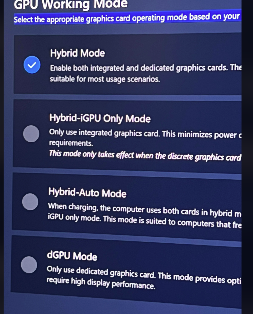

Auf dem Video von dir sehe ich das du ein Spiel spielst ich bin davon ausgegangen das dein Gerät eine Nvidia Grafik zusätzlich hat?!
@firewheels Ja ist richtig, aber diese Optionen habe ich nicht. Meine SWs sind alle auf dem neuesten Stand, habe gerade auch das neueste Nvidia Update geladen
Krass tatsächlich siehts bei dir ganz anders aus. Die Seriennummer würde ich wegpinseln. Schau mal unter "Modi" oder "Anzeige" vielleicht ist das was zu finden.
@firewheels Hab ich mal gelöscht, wüsste zwar auch nicht was man damit machen könnte…. Ganz sicher keine Garantieleistung einfordern… 🤐
Na da hab ich natürlich schon geschaut 😂 da ists auch nicht und konnte auch in den sonstigen Windows und Intel Einstellungen/Apps nichts dazu finden.
Aber danke dir trotzdem für den Input!
Du oder ich können mit der sn vielleicht nichts anfangen aber da draußen gibt's bestimmt welche die auf andere Gedanken kommen könnten.
