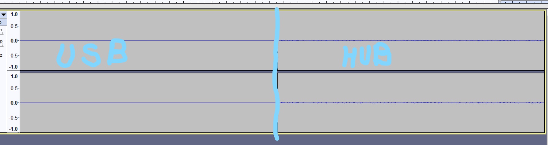

Leider auch dort das exakt gleiche Problem. Es betrifft nicht nur mein DJ Controller sondern auch ein Audio Interface, das ich benutze um einen Mikroneingang für meinen Notebook bereitzustellen! Die Aufnahme qualität ist wenn ich es direkt an den PC stecke perfekt. sobald ich aber das audiointerface über eines der 3 erwähnten hubs betreibe, hab ich ein dauersummen im audiosignal. Mit Audacity wird dieses relativ deutlich aufgezeichnet, wenn aktuell keine musik läuft. Siehe screenshot!

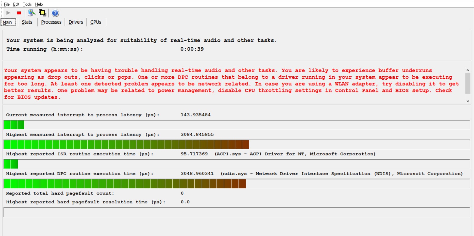

Ich habe es nun mit dem latency manager getestet und bin auf folgendes problem gestoßen, siehe anhang.

Die DPC Latenzwerte sind auf jeden Fall nicht optimal. Kann schon gut sein, dass dadurch ein Audiointerface (wie auch der DJ Controller eines ist) gestört wird. Die Werte sind aber auch nicht so katastrophal, dass man eindeutig sagen kann dass hier die Ursache liegt. Du kannst mal probieren, WLAN und/oder den Netztwerkanschluß im Gerätemanager vorrübergehend zu deaktivieren. Der Latency Monitor nennt den Netzwerktreiber als Verursacher. Falls das Problem dadurch behoben wird hilft evtl, ein Treiberupdate, manchmal auch ein Downgrade.
Für DPC Latenzprobleme ist ein Summen eher untypisch, Knacksen und Audiohänger hingegen typsich. Kann auch sein, dass durch die Hubs eine Brummschleife entsteht oder dass dadurch erst Einstreuungen aus anderen Komponenten stattfinden. Könntest du das aufgenommene Audiosignal mal hochladen?

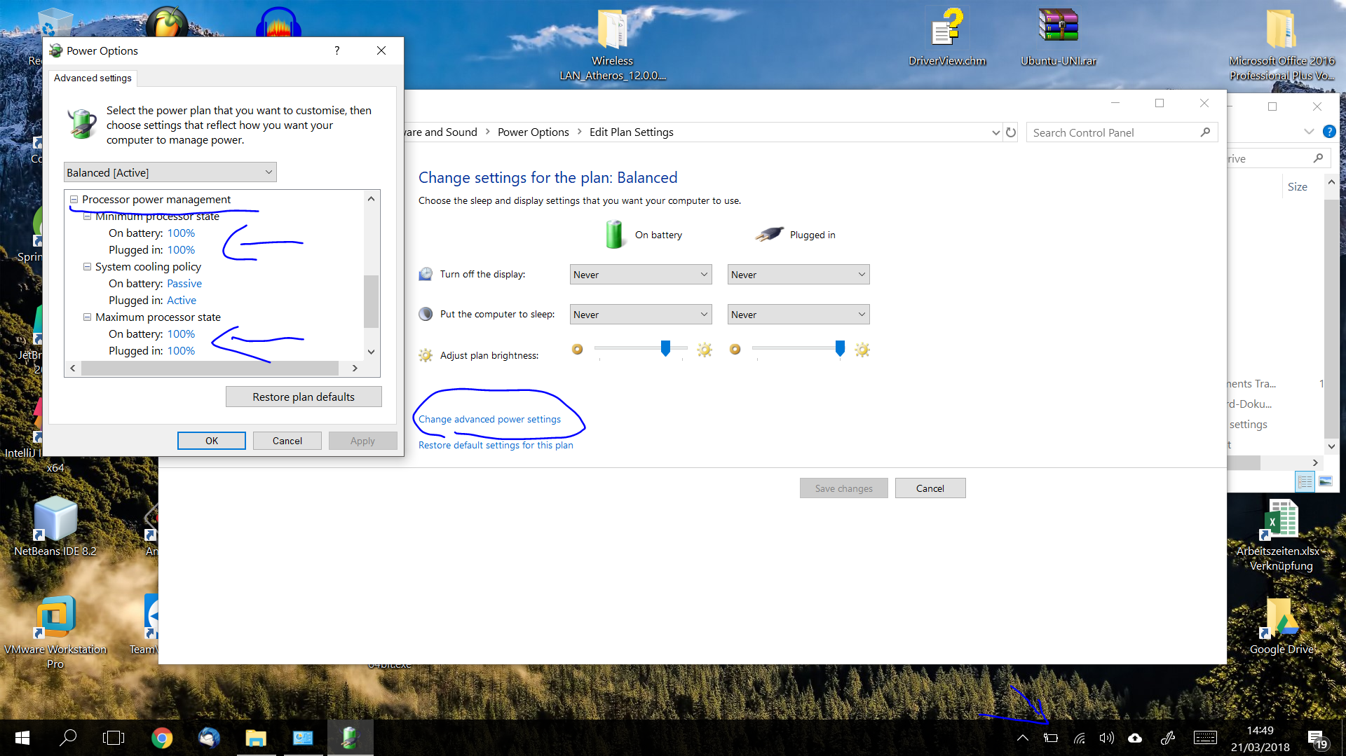

- Den PowerPlan auf High Performance gestellt und bei den CPU einstellungen den MIN takt auf 100%
Nun sind die Kratzer und Dauerrauschen weg! Ich werde morgen dann nochmal posten und bescheid geben was genau davon jetzt die Urasache war. Das sollte ich dann recht schnell erkennen, wenn ich beginne die driver wieder zu aktiveren.

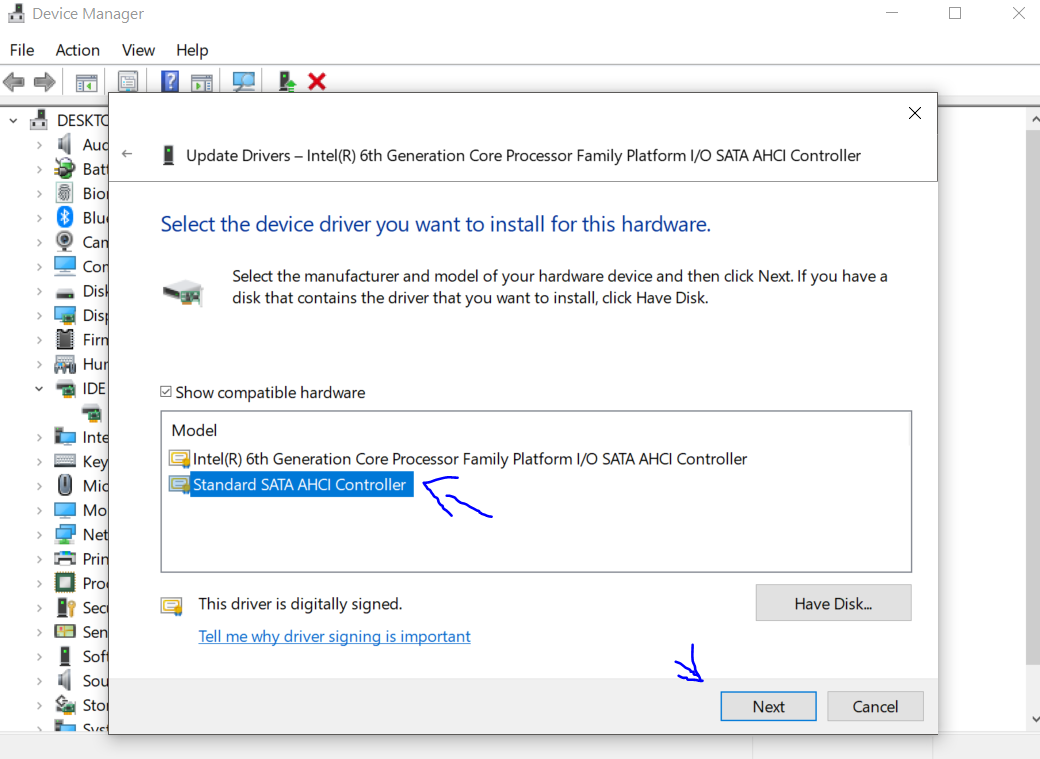

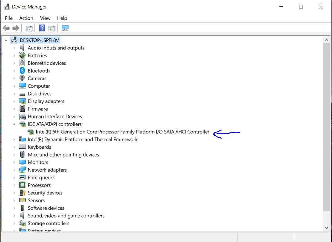

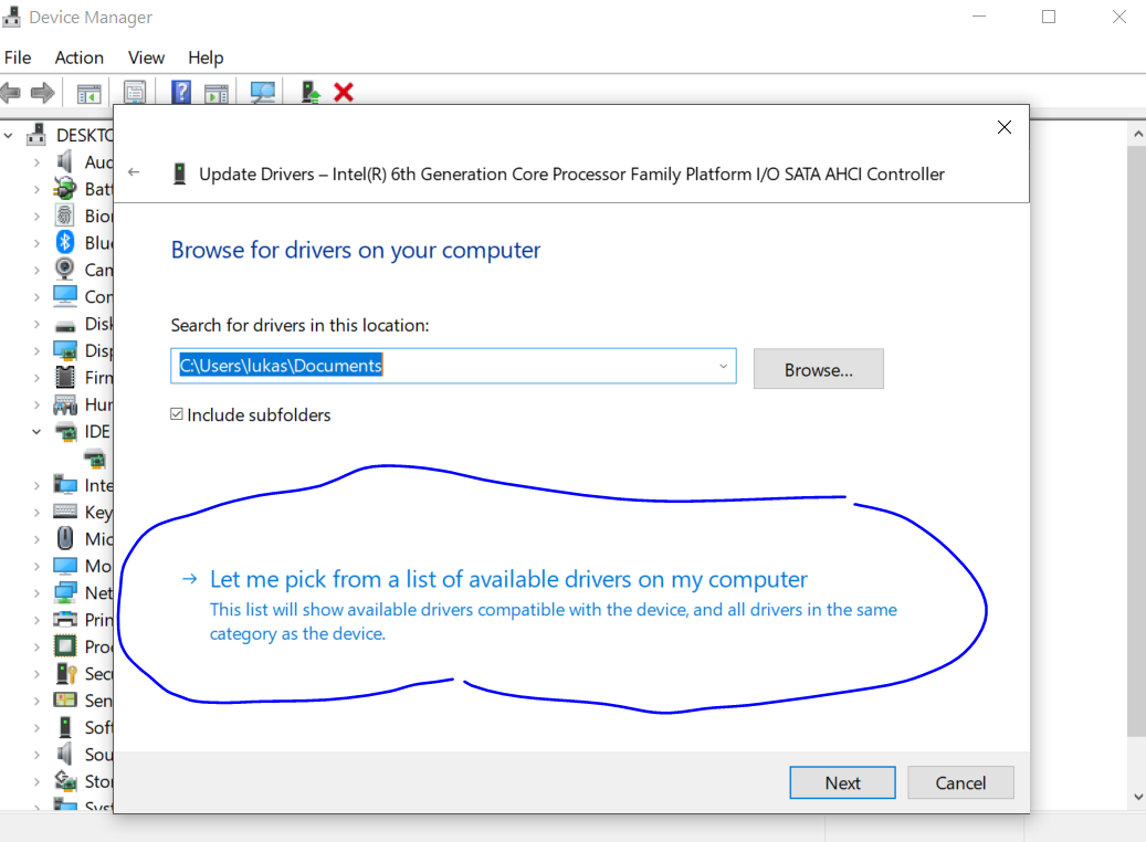

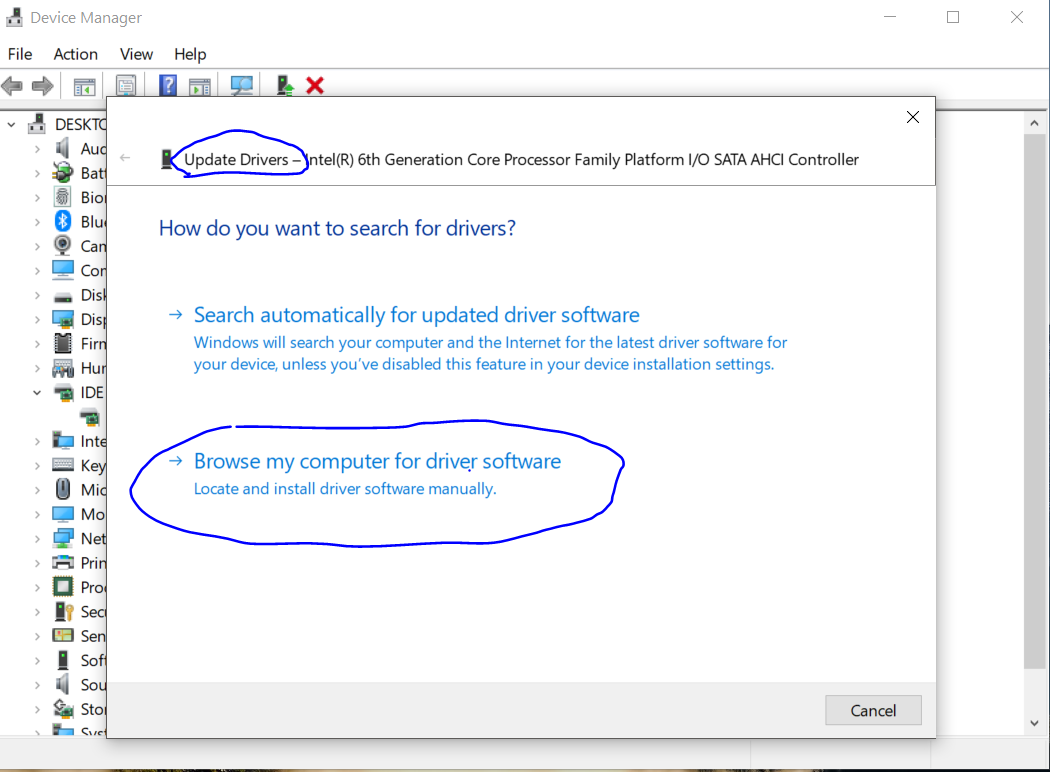

Die Latenzwerte haben sich definitiv sehr verbessert, ich konnte das Problem nun eindeutig dem Intel Rapid Storage Driver zuordnen. Wie ich schon öfter feststellen musste verursacht der öfter Probleme als er nütztlich ist.
Um das Problem zu lösen habe ich einfach alle Programme entfernt die mit Intel Rapid Storage zu tun hatten und habe den Driver auf den Standard SATA AHCI Controller gewechselt. Ich habe das ganze kurz in paar Screenshots dokumentiert.
Außerdem, habe ich noch die Minimum processor state auf 100% erhöht.
Nun habe ich alle Störgeräusche eleminieren können und alle USB Hubs funktionieren einwandfrei (zumindest die aktiven hubs)
Danke nochmal für die schnelle Hilfe!
