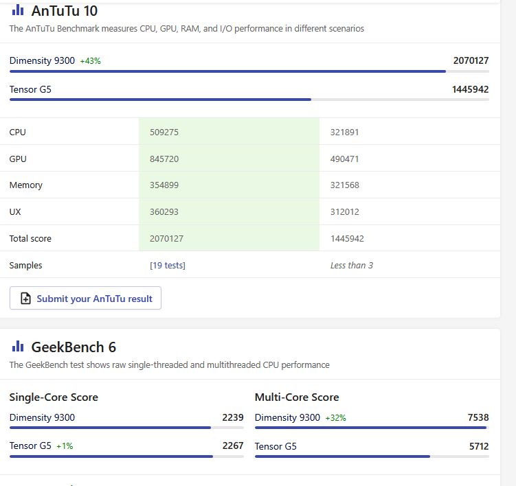

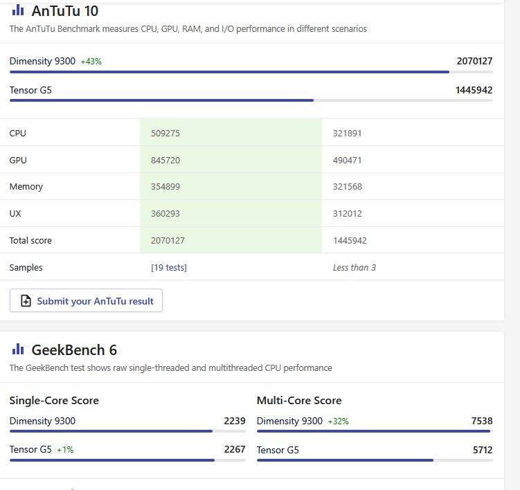

Bitte:
Ach Mist, der G5 ist in den neuen Pixel verbaut, dann sieht es noch viel schlimmer aus, für dein Pixel6..
https://www.cpu-monkey.com/en/compare_cpu-google_tensor-vs-mediatek_dimensity_9300_plus
Das 14T hat den Mediatek Dimensity 8300 Ultra SOC, welcher 1/3 langsamer ist als der 9300.
Selbst wenn der Benchmark mehr Leistung anzeigt, läuft das Pixel flüssiger.
