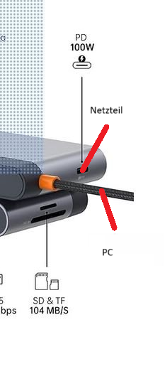

Ja, an dem seitlichen PD Anschluss habe ich das Netzteil angeschlossen.
Allerdings nur ein kleines 65W PD Netzteil.
Dann verstehe ich die Anmerkung falsch?

Ich denke, du musst den Hub mit PD bedienen, über das feste Kabel.
Dann kann der USB-C Port auch PD ausgeben.
Ich kann den HUB nicht mit PD bedienen über das Datenkabel, da ich ein AMD Mainboard (kein Thunderbolt) habe.
Ich kann nur über ein Netzteil PD bereitstellen

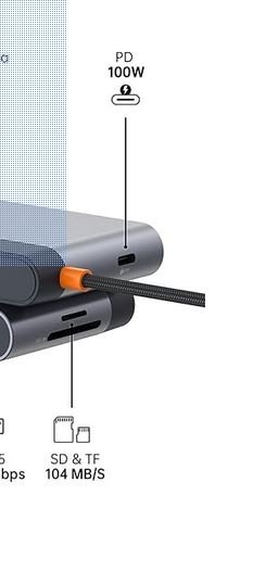

Vielleicht dann andersherum.
Das fest installierte Kabel sollte dann PD können.
Das probiert?
Von dem anderen USB-C Port steht nichts, dass es PD kann.
Das PC Kabel ist Male
Der Stromanschluss Female.
Wenn ich das Netzteil ausstecke lädt mein Pixel nicht mehr schnell.
Stecke ich das Netzteil ein, lädt es schnell.
Der Anschluss ist extra für PD100W da um auf den front USB-C PD zur Verfügung zu stellen.

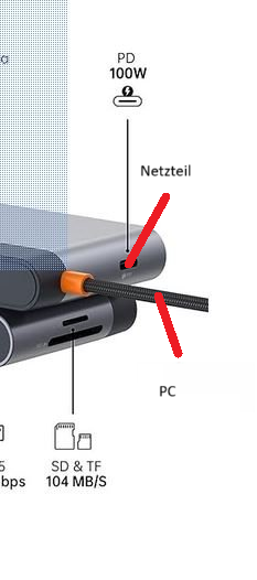

Dein Netzteil steckst du neben den Kabel an.
Das Kabel am Hub ist für Notebooks gedacht.
Dieses(Notebook) kann dann mit PD geladen werden und der Hub dient dann als Hub für das Notebook.
Also musst du das Kabel statt in einem Notebook an deinem Handy stecken.
Da wo PD im Bild steht, kommt dein Netzteil rein. Welches natürlich auch PD können muss.
Das fest installierte Kabel vom Hub in dein Handy. Denn nur das kann PD auch wieder ausgeben.
Der vordere USB-C Port nicht, der ist nur für die Datenübertragung da.
