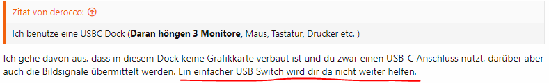

derocco schrieb:
Ich benutze eine USBC Dock (Daran höngen 3 Monitore, Maus, Tastatur, Drucker etc. )
Ich gehe davon aus, dass in diesem Dock keine Grafikkarte verbaut ist und du zwar einen USB-C Anschluss nutzt, darüber aber auch die Bildsignale übermittelt werden. Ein einfacher USB Switch wird dir da nicht weiter helfen.
