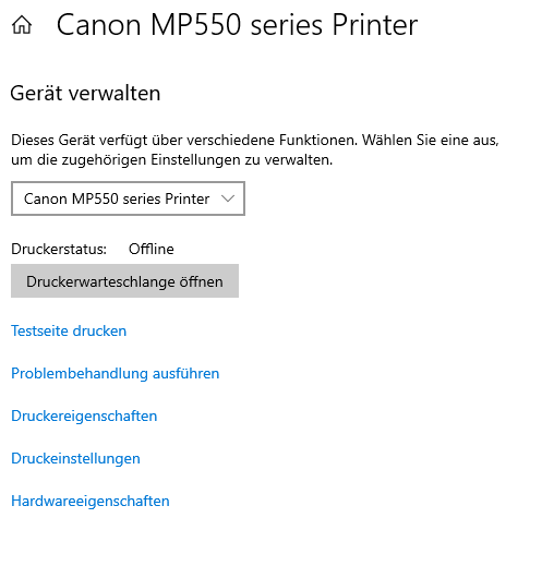

Nur drucken kann ich nicht. Meldung: der Drucker ist offline.

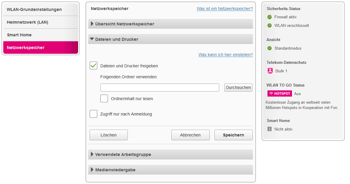

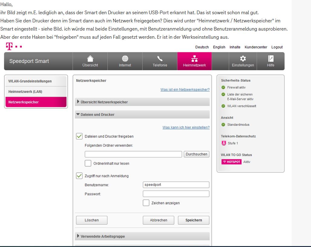

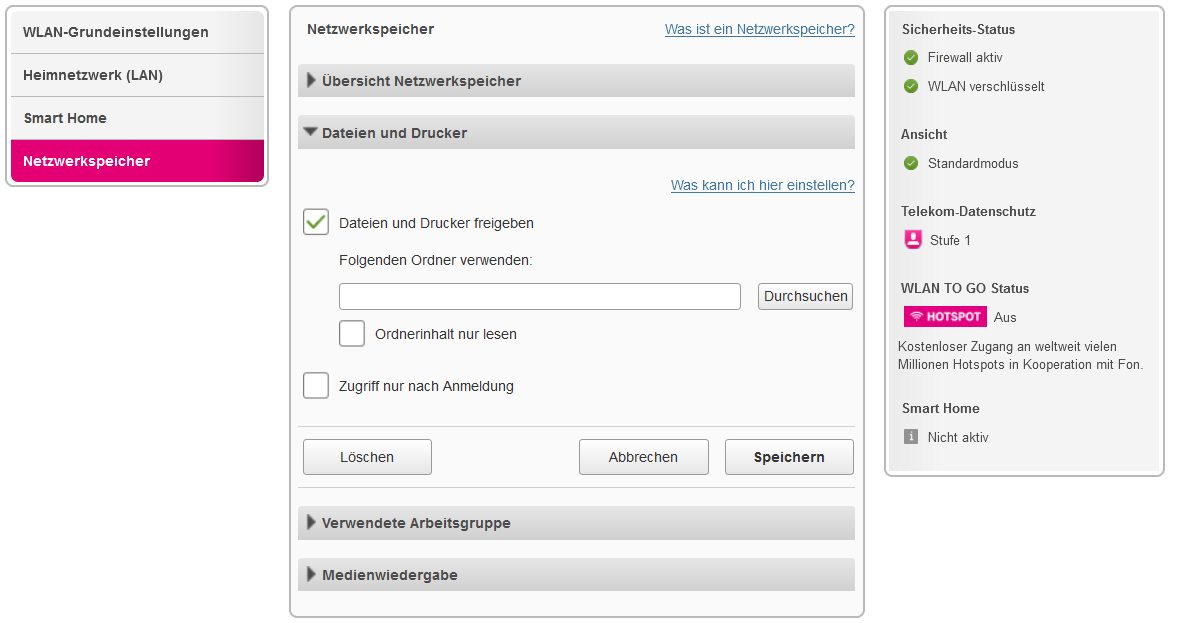

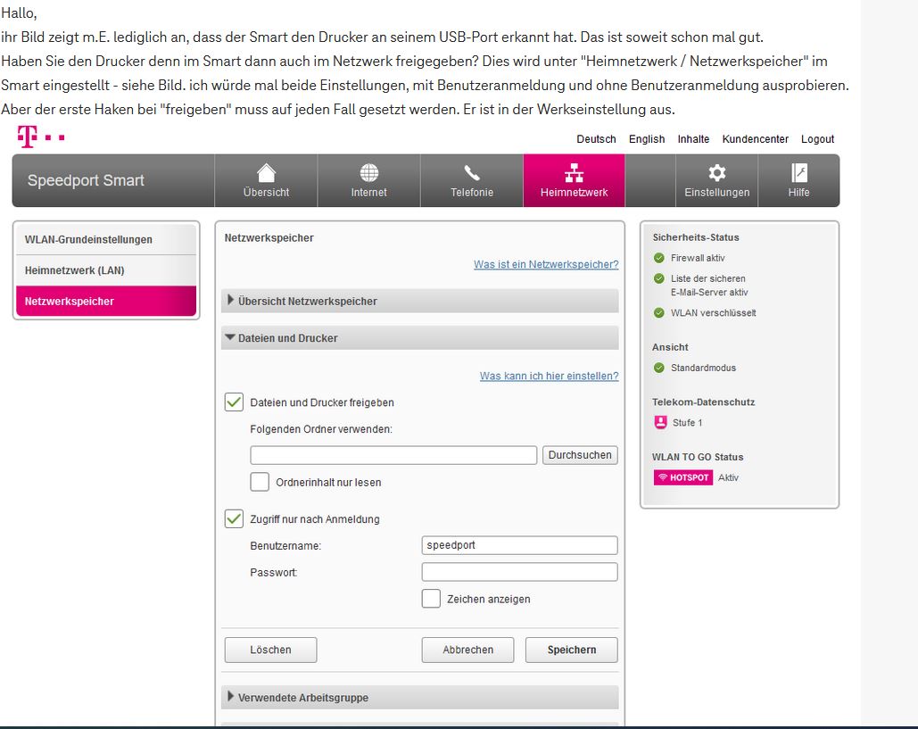

Du must den Netzwerkdrucker im Speedport frei geben.
Den Haken "Nur nach Speedport Anmeldung" nimmt man natürlich raus.
Bei verwendete Arbeitgruppe nachschauen, ob da ARBEITSGRUPPE oder WORKGROUP drin steht. Bzw. muss mit Deiner Netzwerkfreigabe auf den Rechnern übereinstimmen.

Das Gerät wird mir auch in der Auswahlliste zum Druck angezeigt. Das Laden resp. Senden der Datei dauert ungewöhnlich lange und bricht dann ab.
Fehlermedlung von Windows: Der Drucker antwortet nicht.

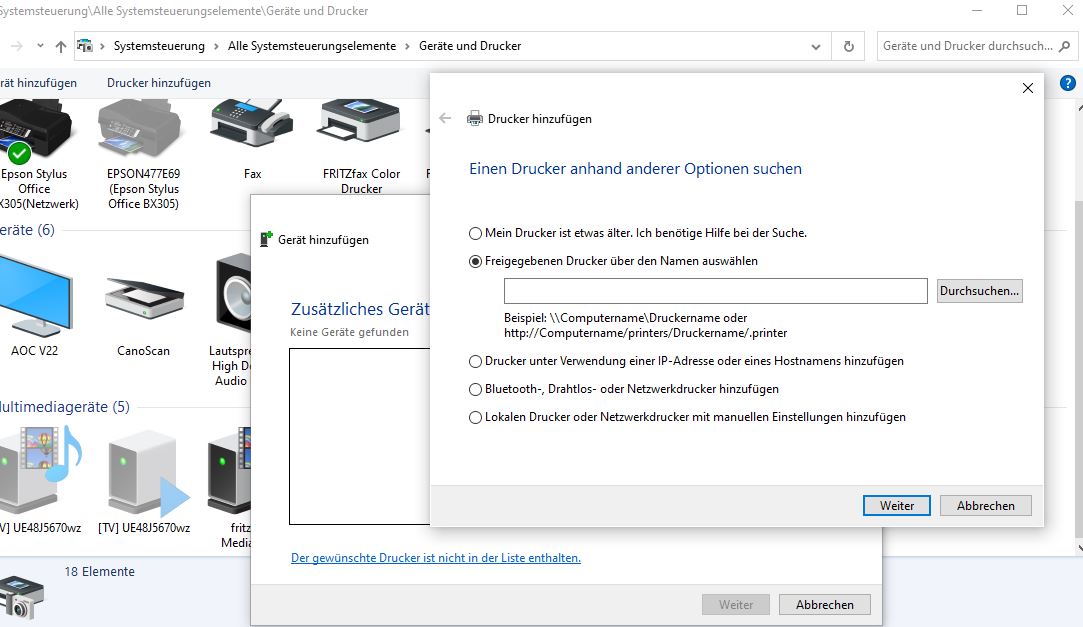

hast Du unter Windows denn das hier schon gemacht?

Ich fasse nochmal zusammen:
  1. Die Einstellung auf dem Bild habe ich im Router vorgenommen.

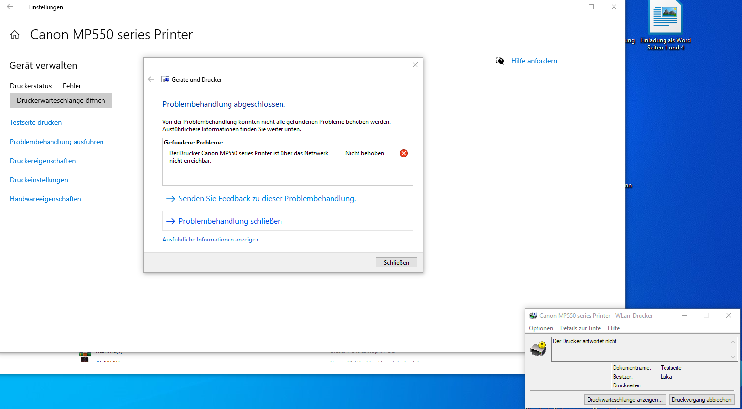

Meldungen des Testseitendrucks:
Fehlermeldungen:

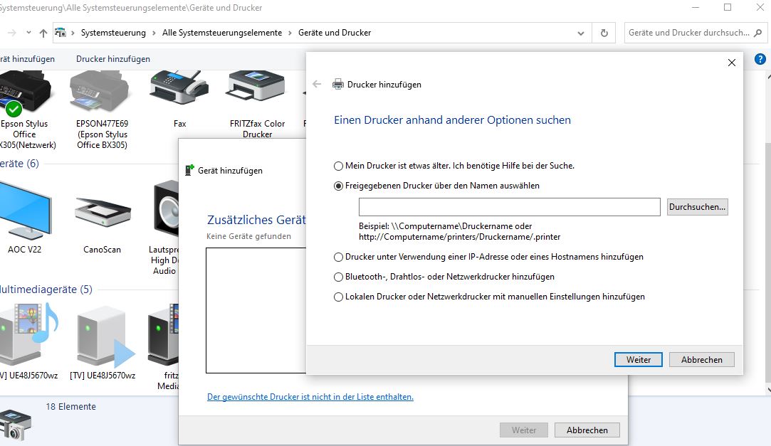

mit welchen Parametern, wurde der Anschlusstyp "Standard TCP/IP Port" konfiguriert.
Nenne alle Details, IP-Adresse, Treiber usw.
CU
redjack
Wo finde ich diese Details?

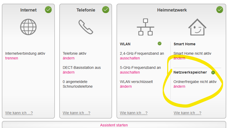

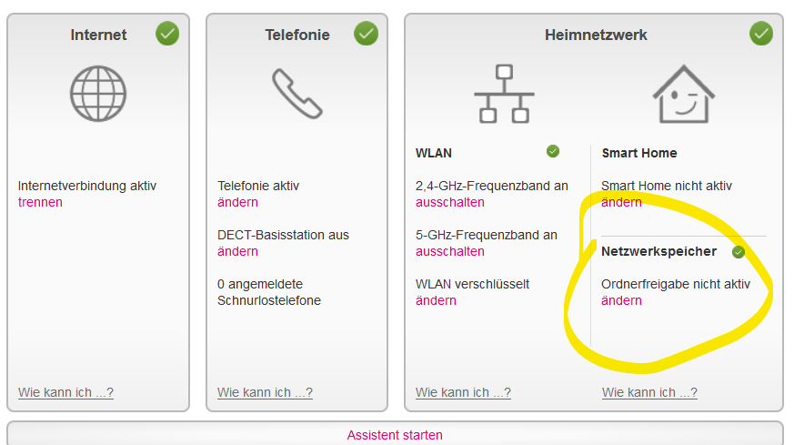

Mich wundert es, dass die Ordnerfreigabe nicht aktiv ist. Habe ich aber freigegeben. Liegt es daran?
