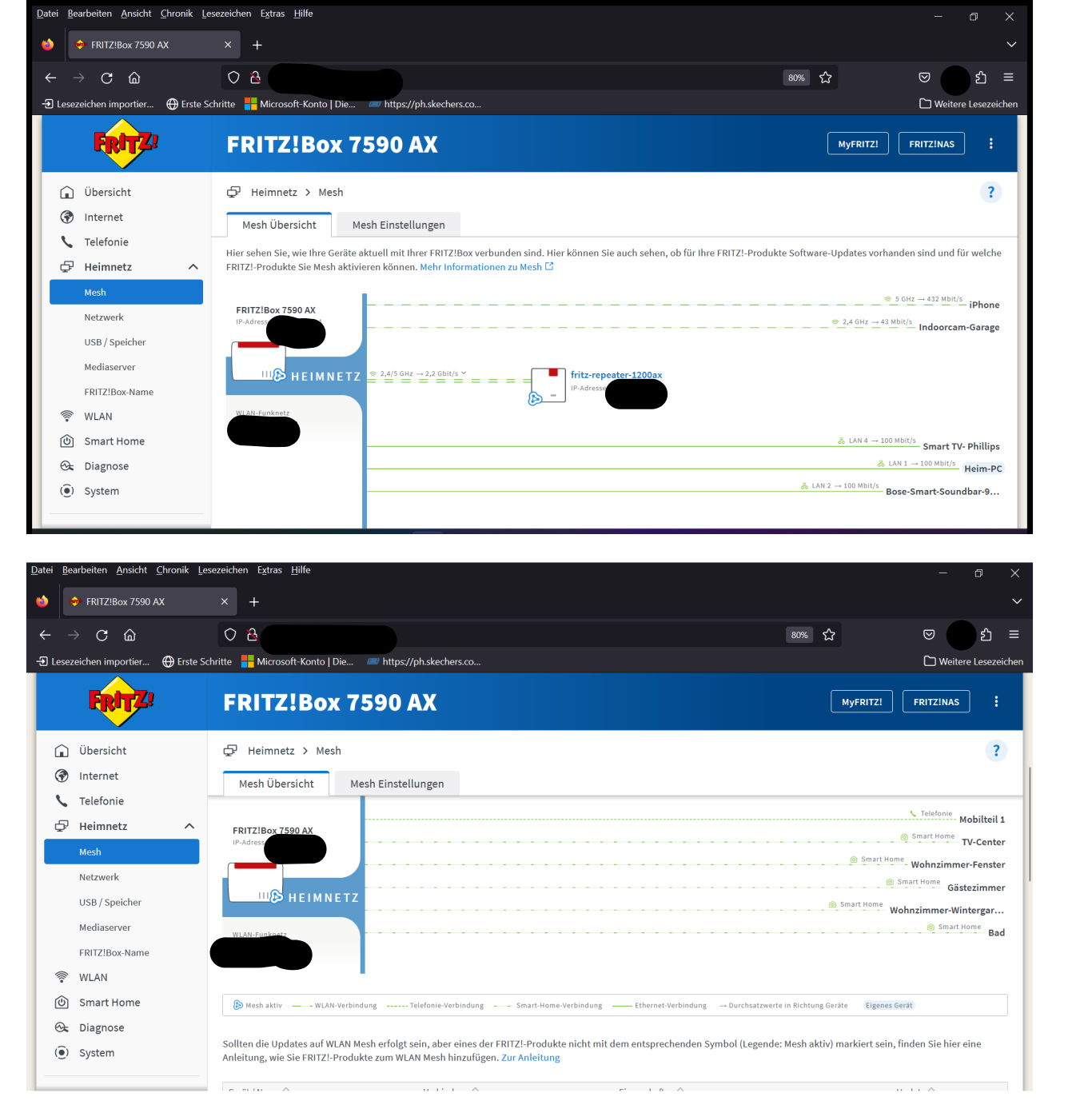

Also ersteinmal vielen Dank für Eure Tipps. Ich werde mich von dem Furzgedanken verabschieden und erstmal bei meinem Wlandrucker bleiben.
@User007 ,@xxMuahdibxx
Sorry, ich meinte der PC hängt per LAN am Router und die FB hat V2
Hier meine Meshübersicht
