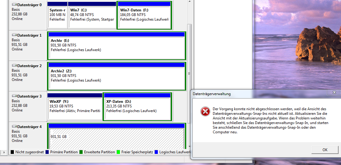

Seit einigen Tagen kann ich auf meine USB Festplatten nicht mehr zugreifen. Beim Einstecken werden sie kurz (mit Lw-Buchst.) angezeigt, verschwinden dann aber sofort wieder. Hierbei ist es egal, ob ich einen USB 3.0 oder 2.0 Anschluss wähle. USB Sticks werden ganz normal erkannt.
Beide USB FP wurden mit diesem System (Win7 64-Bit) seinerzeit partitioniert (logische Partitionen) und NTFS formatiert. Ich habe auch im selben Rechner ein XP System laufen. Daran funktionieren die USB FP weiterhin normal.
Auch die Wiederherstellung einer früheren Systemsicherung, an der noch alles normal funktionierte, brachte kein anderes Ergebnis. Im Gerätemanager sind sie normal mit aufgeführt (mit Status: "Das Gerät funktioniert einwandfrei."). Unter Datenträgerverwaltung werden die USB FP auch angezeigt, allerdings ohne LW Buchstabe! Eine Zuordnung läuft auf die angehängte Fehlermeldung.

Das erneute Zuweisen des LW Buchstabens geht ja eben nicht, weil gar keiner mehr da ist (s. angehängte Fehlermeldung).
Das ist ja das Problem: Beim Einstecken wird die USB FB kurz mit LW Buchstaben angezeigt und verschwindet sofort wieder. In der Datenträgerverwaltung ist sie dann ohne LW Buchstaben aufgeführt. Sie wird auch im Gerätemanager korrekt erkannt. Ich kann nur keinen LW Buchstaben zuweisen und somit nicht auf die Platte zugreifen.
