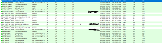

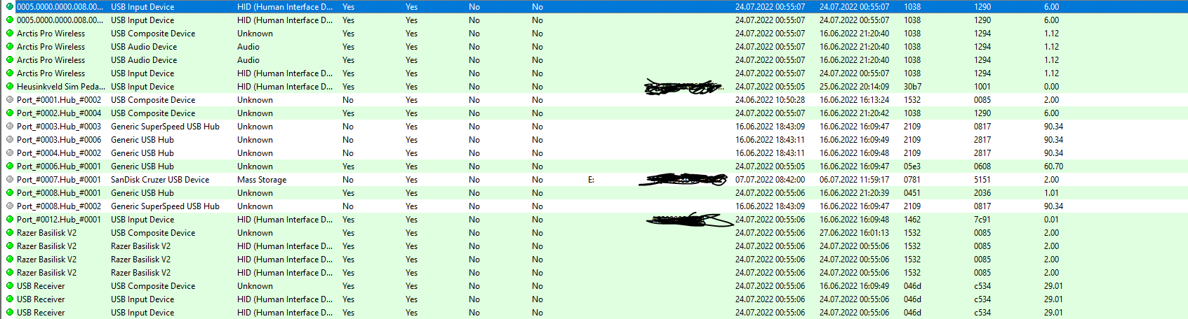

Siehe Foto, das sind aber tatsächlich noch nicht alle Geräte. 1 würde noch hinzukommen. Bei den Energieeinstellungen war "selektives Energiesparen" aktiviert, habe ich jetzt mal ausgestellt.
Edit: An den Energiespareinstellungen liegt es offensichtlich nicht.
