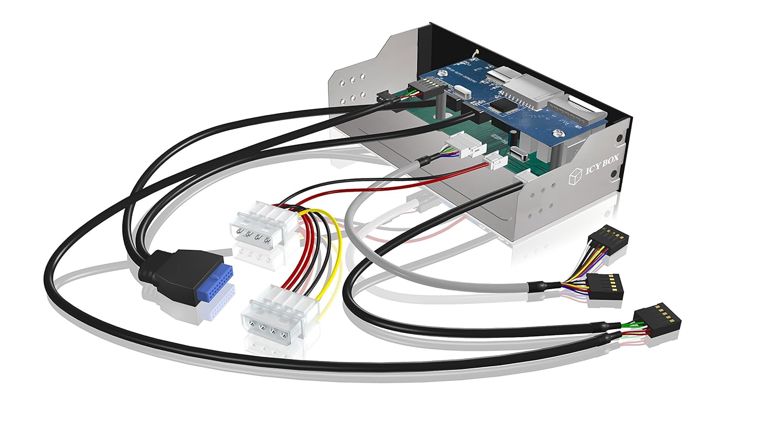

Kann es denn sein das dem Kartenleser nur der Strom fehlt, soviel ich weiss müssen die doch eine eigene Stromversorgung angeschlossen haben, meiner hat auch noch 1 x E-Sata, Lautsprecher/Mikrofon, 4 x Usb 2 und 2 x USB 3.0?
ICY BOX IB-863a-B ist der Kartenleser und der benötigt zusätzlichen Strom.
So was irres könnte sein; dann wäre es womöglich das Netzteil das spinnt…
