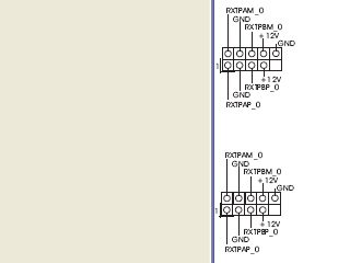

Genau das gleiche Problem hab ich, aber mit Firewire...
Mein Board: ASRock ConroeXFire-eSATA2
Wär echt nett, wenn mir jemand ein passendes Bracket, das 4telhigh ist sagen könnte, ja :)
PS: Oder passen so sachen, wie Icybox oder so ähnlich bei mir?
