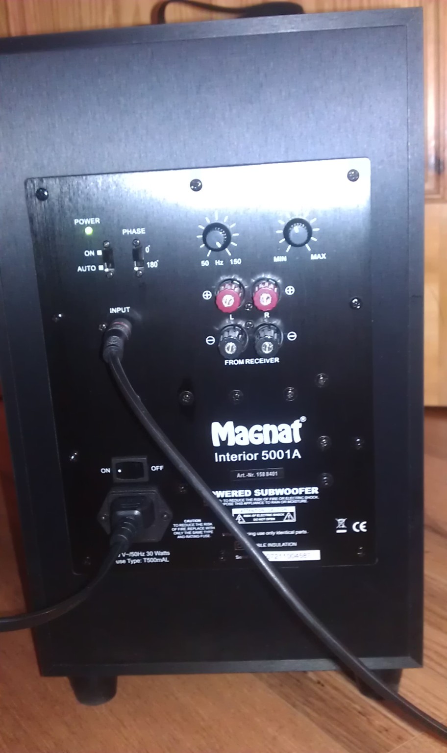

Der Vollständigkeit halber hier noch ein Bild.
Interessant find ich auch, dass wenn ich den Regler auf "Auto" stehen und kein Kabel drin habe + ihn frisch auf "on" schalte die Lampe rot ist.
Steck ich dann das Cinch Kabel rein wirds grün. Irgendwas merkt also schon, dass sich da was tut, aber es will einfach nichts rauskommen.
Schätze das hilft nicht weiter, also muss er wohl zurück
