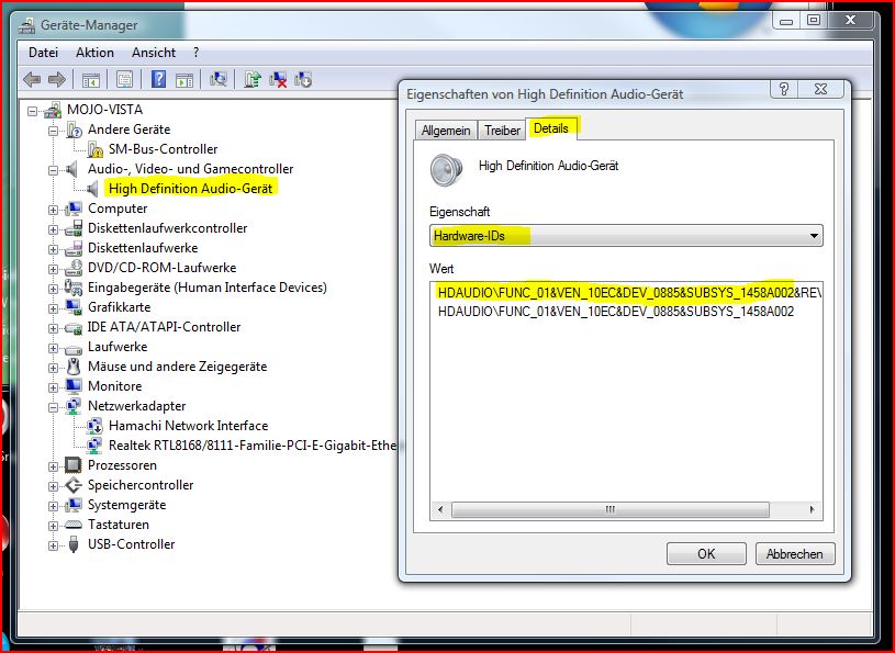

ok, dann lädst du dir zunächst von hier:
http://support.microsoft.com/kb/311272/de
das tool devcon runter.
die exe ins system32 Verzeichnis kopieren
dann kuckst du unter deinem Gerätemanager die Hardware ID deiner Soundkarte. Siehe Bild
bei mir zb würde dann zum adeaktiviern der soundkarte
Code:
devcon disable hdaudio*
funktionieren.
Das als Batch und ne Tastenkombination drauf gelegt.
MfG

jo kein ding.
evtl dann noch ne batch mit
Code:
devcon enable hdaudio*
zum wieder aktivieren.
