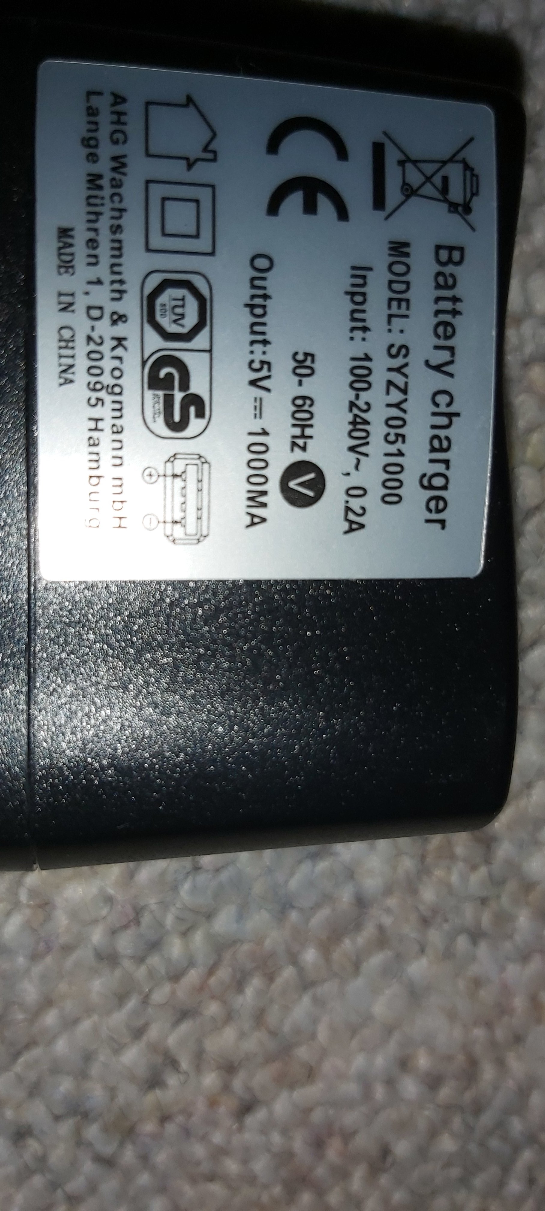

Wäre das hier z.b. ok? Das hat 5V und 1A

Der Hub wird sich soviel nehmen, wie er braucht/max. vertragen kann.
Dann nimm das mit 2,4A, dann hast du sicherlich Ruhe.

Ja, 1a waere schon OK. DU wirst merken wenn du mehr brauchst
