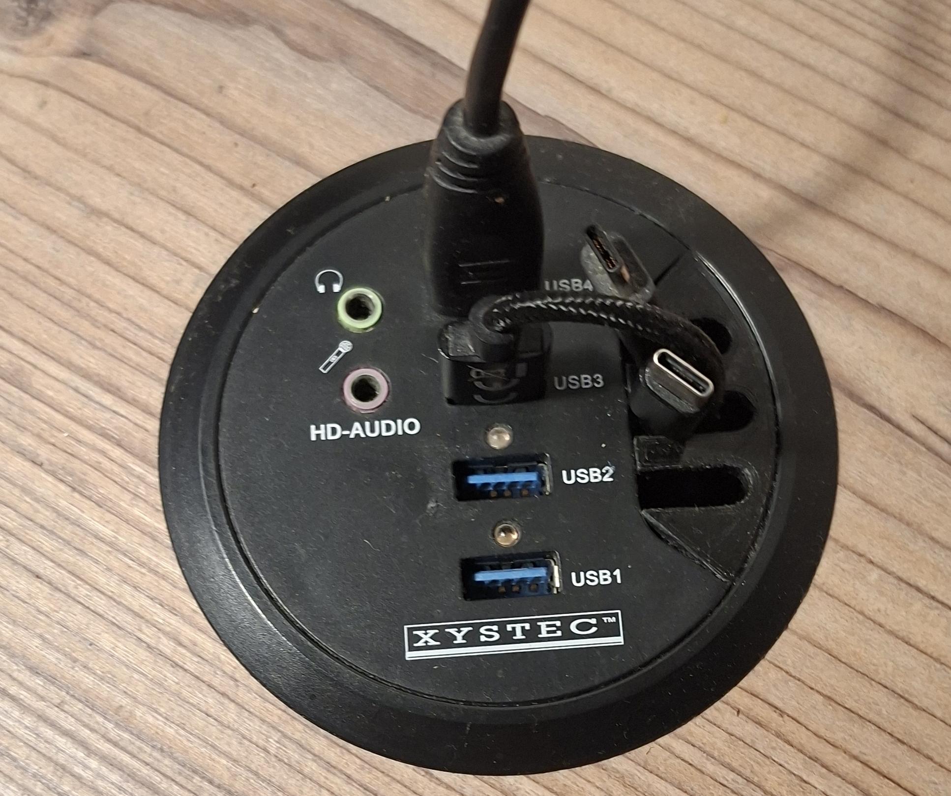

Hier:

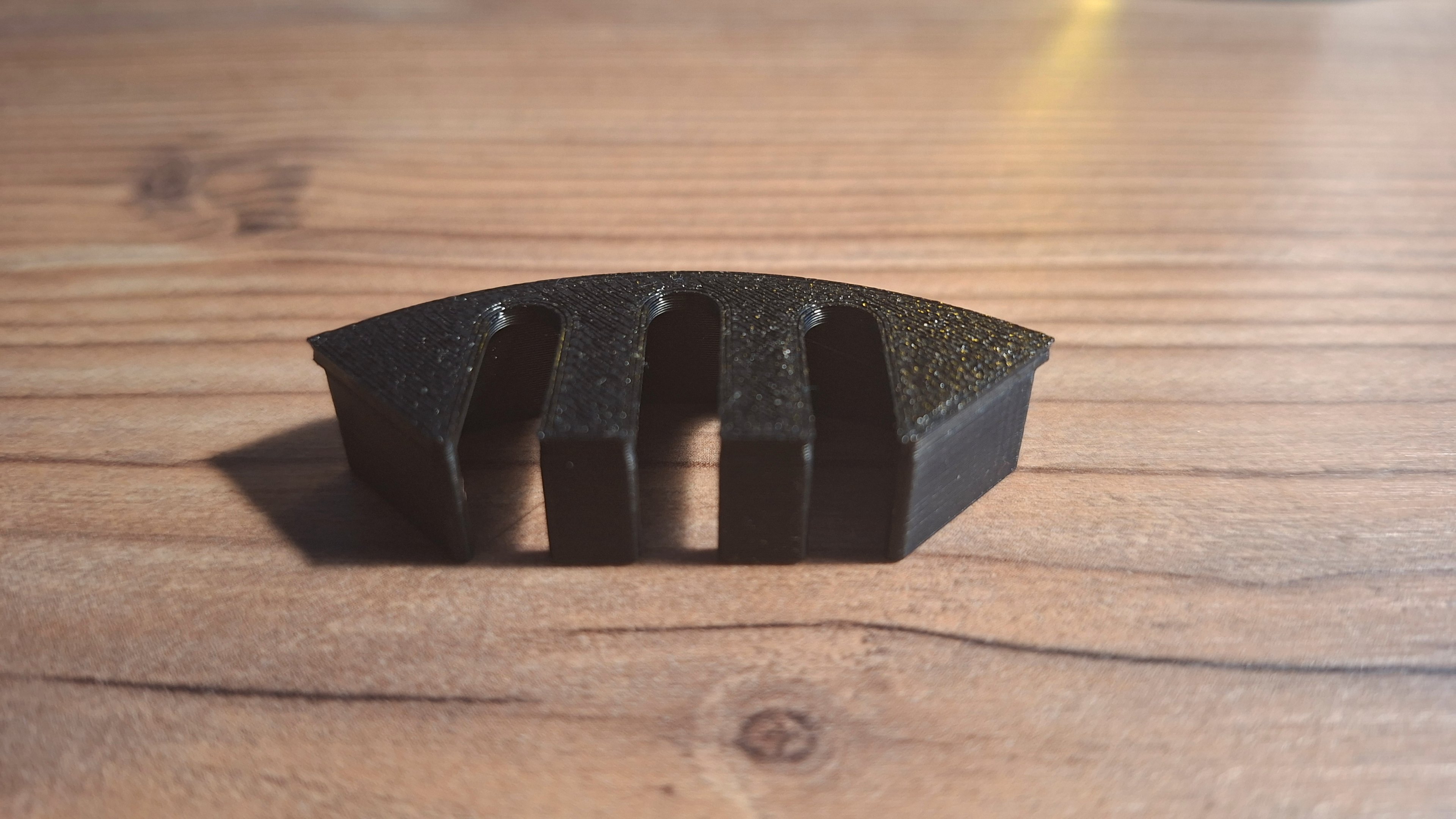

so hab ich das gelöst. Die Hubs sitzen links und rechts versetzt oberhalb der Tastatur. Das hier ist der USB 3 Hub, der auf der rechten Seite sitzt und das ist ein aktiver Hub. Und damit mir die Kabel (Lade- und Datenkabel des Smartphones) nicht immer nach unten abhauen können, hab ich die Durchführungen dann noch mit einer Abdeckung vom 3D Drucker verschlossen:

Im Eingangspost stand nichts von zu kurzen Kabeln, sondern lediglich "aufräumen".
@|Moppel| Ok, der Punkt geht an Dich. Während ich das schrieb sollte das "Aufräumen" aus meiner Sichtweise das implizieren. Naja, auf jeden Fall hängen diverse Kabel hinterm Schreibtisch runter, welche ich aufgrund der kurzen Länge nicht beliebig durch diverse Kabelkanäle führen kann.
