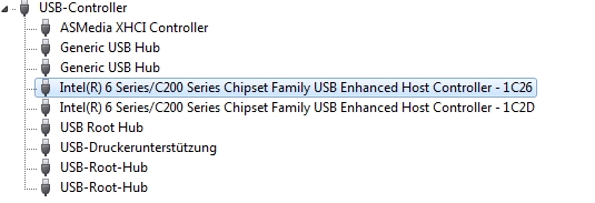

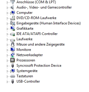

Zeig mal einen Screenshot des kompletten Gerätemanagers - wenn gar nichts erscheint, so kann es auch sein, dass der PCI Express auf PCI Brückenchip nicht richtig installiert ist (oder vielleicht sogar im BIOS deaktiviert).
in dem pci slot war vorher meine alte creative soundblaster die auch funktionierte, hatte sie heute früh dann ausgebaut und die usb pci karte eingebaut.
Ich hab mir jetzt das Treiberpaket mal angesehen, der Chipsatz der Karte ist demnach ein NEC - so viel ich weiß läuft dieser vollständig ohne zusätzliche Treiber in allen Windowsversionen ab Windows XP. Für mich wird die Karte überhaupt nicht erkannt - möglicherweise ein Kompatibilitätsproblem mit dem Brückenchip. Hast du noch einen weiteren PCI-Anschluss (wahrscheinlich nicht, ansonsten hättest du die Soundkarte wohl nicht entfernt und die meisten Brückenchips bieten nur einen PCI-Slot)? Schon mal versucht, die Karte noch einmal sauber in den Slot zu stecken? Ansonsten sehe ich im Gerätemanager zumindest noch einen USB3.0 Controller - bist du dir sicher, dass du einen 3. USB Controller in einem System benötigst: mit einem aktiven Hub und entsprechender Verteilung der Geräte an den beiden USB Controllern sollte sich die Lastverteilung auch so lösen lassen.
ich habe 2 pci anschlüssen, in dem anderen steckt eine andere musiker-interne audiokarte, könnte die vertauschen :). der usb3.0 controller ist nicht extra, müsste vom mainboard sein?
Normalerweise solltest du mindestens zwei blaue USB3.0 Anschlüsse haben - wenn du dieser mit einem Hub erweiterst, so kannst du die Last unter den USB-Controllern verteilen.
im anderen slot funktioniert sie plötzlich, habe sie nicht mehr in dem ursprünglichen slot nochmals probiert, habe einfach die andere soundkarte da jetzt eingebaut und geht auch, seltsam alles...
komisch, seit ich die usb pci karte habe scheint es keine stromprobleme mehr zu geben, mein usb musik midi keyboard schaltet sich auc hnicht mehr einfach aus, beim kopieren von usb sticks bleibt der sound unverändert usw. wie kann das sein? ich freue mich, aber mein pc shop meinte durch die pci usb karte sollte es nicht besser werden da die stromversorgung gleich bleibt und nicht mehr strom verfügbar wäre dadurch?
Es ist sehr unwahrscheinlich, dass bei dir wirklich die 5V-Schiene des Netzteils zusammengebrochen ist - diese liefert im Normalfall weit mehr, als du per USB je versorgen kannst. Es scheint eher ein Problem des Mainboards zu sein, welches beim USB-Teil mit der Stromversorgung gespart hat: dadurch bricht die USB-Spannung am Mainboard ein und die angeschlossenen Geräte gehen aus. Durch die PCI-Karte versorgst du jetzt einige Geräte aus der PCI-Versorgung und damit scheint das Mainboard besser klarzukommen.
