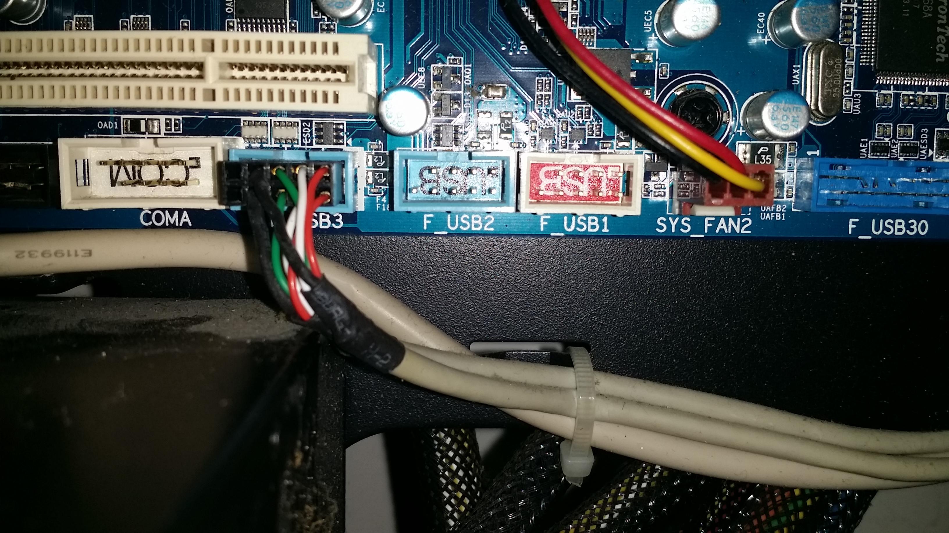

So habe mal die Ports getestet und Strom bekomme ich von allen Ports sowohl 3.0 also 2.0. Habe Windows 10 auf dem Rechner. Anbei ein Bild vom Panel am Mainboard 1480945922535.jpg

Wenn Strom ankommt, wäre es zumindest ein Indiz, daß die Stromstecker passen. Welche UEFI Version hat das Board?
Und das könnte unter Umständen auch den USB Controller gegrillt haben...
Danke für eure Hilfe, ich weiß nicht, was mein Kollege mit dem Board angestellt hat. Ich habe nun eine PS/ 2 Tastatur angeschlossen und kam so ins BIOS und konnte dort alle USB Funktionen wieder aktivieren. Jetzt gehen wieder alle Ports, nur muss da echt jemand manipuliert haben.
