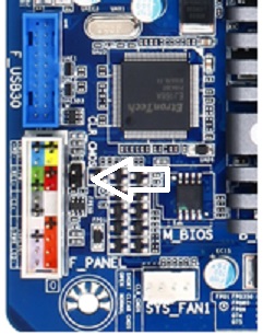

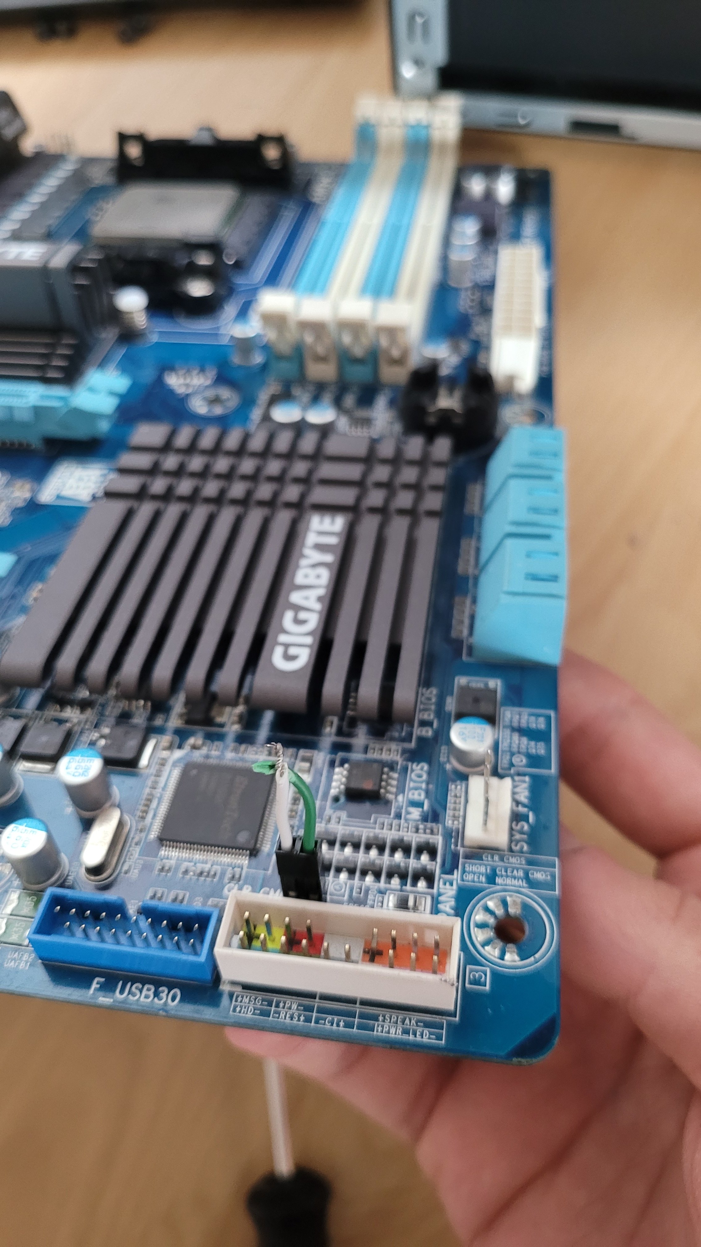

also habe dann die 2 pins so verbunden wen das dann klappen sollte ?
Du hättest es doch mit einem Schraubendreher verbinden können, mach das Teil schnell wirder ab bevor Du den anschaltest.
Und ohne Speicher bzw Kühler auf CPU startet auch nix.
Man lernt immer dazu :) Nein es passiert garnichts.. für kenner würde es sicherlich eine lösung geben aber ich muss mir wohl dann ein anderes mainboard suchen. Naja dann könnte ich wieder zum intel wechseln immerhin
