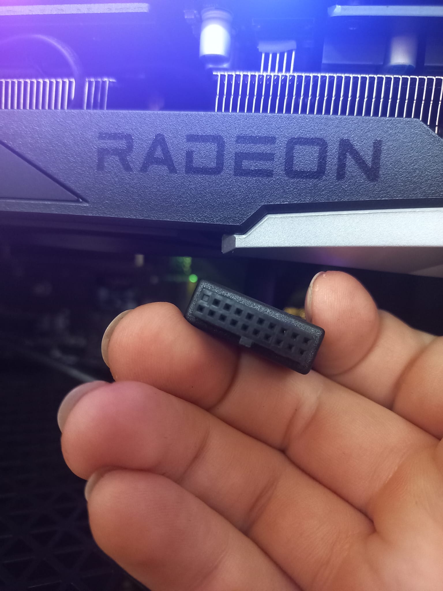

Intakt sind die. Als Bild mal der besagte Stecker. Den kann ich auch nur an einer Stelle am Mainboard anschließen (JUSB3 heißt die Schnittstelle)

Ich vermute die Ports am Gehäuse sind defekt. Gewissheit hast du erst, wenn du andere Ports an deinem MoBo testen kannst. Daher die Frage nach einem USB-Bracket.
Ich schau/frag mal rum nach so einem Bracket :) Ansonsten werd ich dann wohl das Gehäuse reklamieren! Vielen Dank für eure hilfe :)
