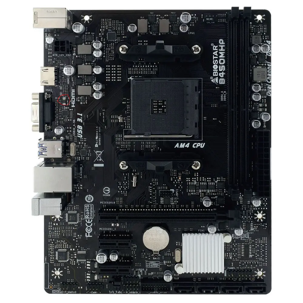

Das rot umkreiste könnte eine Fuse sein. Aber da müssten noch mehr sein eigentlich. Im Handbuch steht bei den Front-USB-Anschlüssen jedenfalls auch immer 5V (fused).
