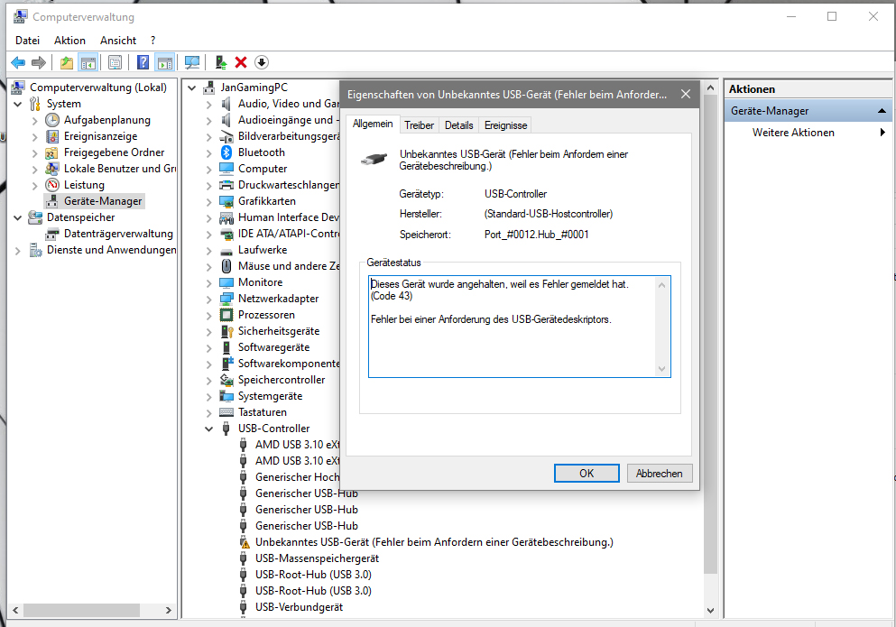

Moin Community,
habe seit ein paar Wochen folgenden Fehler:
- wenn ich eine externe USB-Festplatte in den USB-Port meines PCs stöpsle, wird im Explorer (Win 10) diese garnicht erkannt. Habe auch schon verschiedene externe Festplatte getestet. Auf anderen Rechnern laufen die Problemlos. Nur auf meinem Pc nicht.
USB-Sticks dagegen funktionieren komischerweise.
- das Problem tritt bei allen USB-Ports am ganzen PC auf.

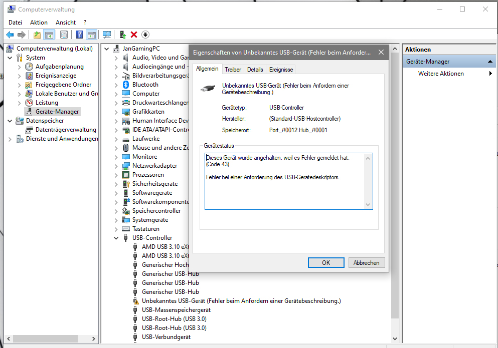

In der Computerverwaltung steht dann: "
Dieses Gerät wurde angehalten, weil es Fehler gemeldet hat. (Code 43)
Fehler bei einer Anforderung des USB-Gerätedeskriptors."
Verschiedenste Versuche habe ich schon unternommen:
  • Computerverwaltung/Gerätemanager: Treiber aktualisieren, deinstallieren und neuinstallieren <-----hat nichts gebracht
  • Neue Chipsettreiber (AMD) <-----hat nichts gebracht
  • Neue BIOS Firmware <-----hat nichts gebracht
  • Antivirenprogramm ausschalten<-----hat nichts gebracht
  • USB-Geräte; Standby ausschalten<-----hat nichts gebracht
etc...... also habe quasi alle Tipps versucht, die bisher bei Google zu finden waren.
Zur Hardware:
  • Mainboard: MSI B550 Gaming Edge Wifi
  • CPU Ryzen 7 5800x
Ich finde es sehr merkwürdig..... hoffe ihr könnt mir irgendwie weiterhelfen.

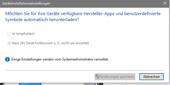

P.S.: komisch finde ich auch, dass ich trotz Adminrechten hier in diesem Feld nichts umstellen kann (Geräteinstallationseinstellungen).... siehe Screenshot
