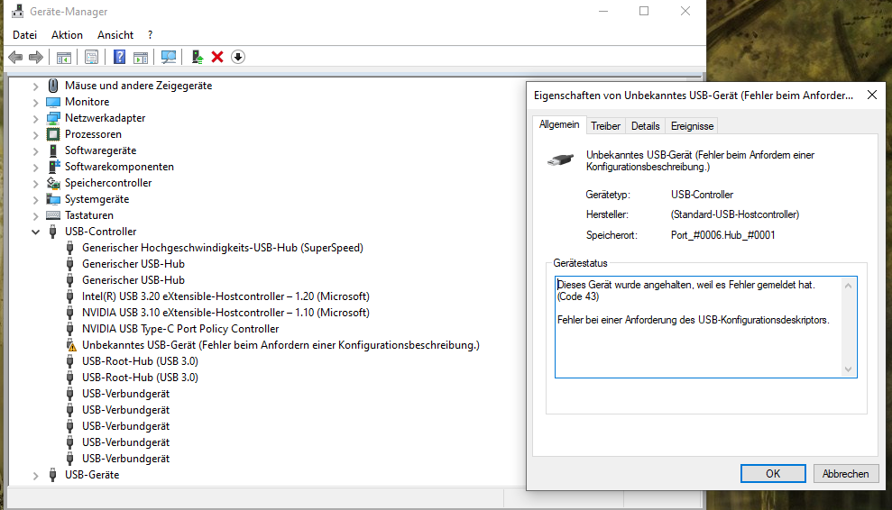

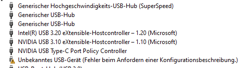

Aber wenn ich ein Gerät anschließe komm im Geräte Manager sofort die Meldung: Unbekanntes Gerät (Fehler beim Anfordern einer Konfigurationsbeschreibung). Öffnet man dieses steht dort der Fehler Code 43.

Ich habe die Chipsatztreiber neu zu installieren. Über den Geräte Manager habe ich auch versucht den Port zu deaktivieren und deinstallieren. Windows habe ich zurückgesetzt. Ich weiß nicht mehr weiter....

Hey, danke für die tipps, ich habe beides mal gemacht. Der Witz ist, wenn ich ein USB Stick an die 4 Ports anschließe erkennt der PC den. Handy, Tastatur, Headset, Maus und Mauspad (welches mit einem Prgramm leuchtet) erkennt der PC an diesen 4 ports nicht. Ich muss dann wohl Windows neu machen.
