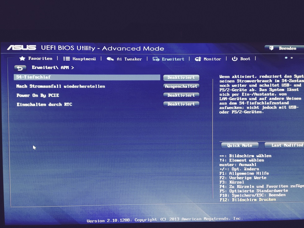

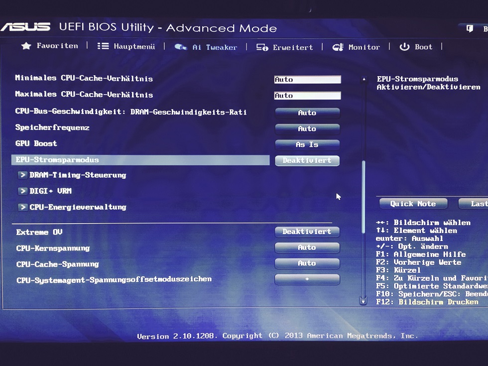

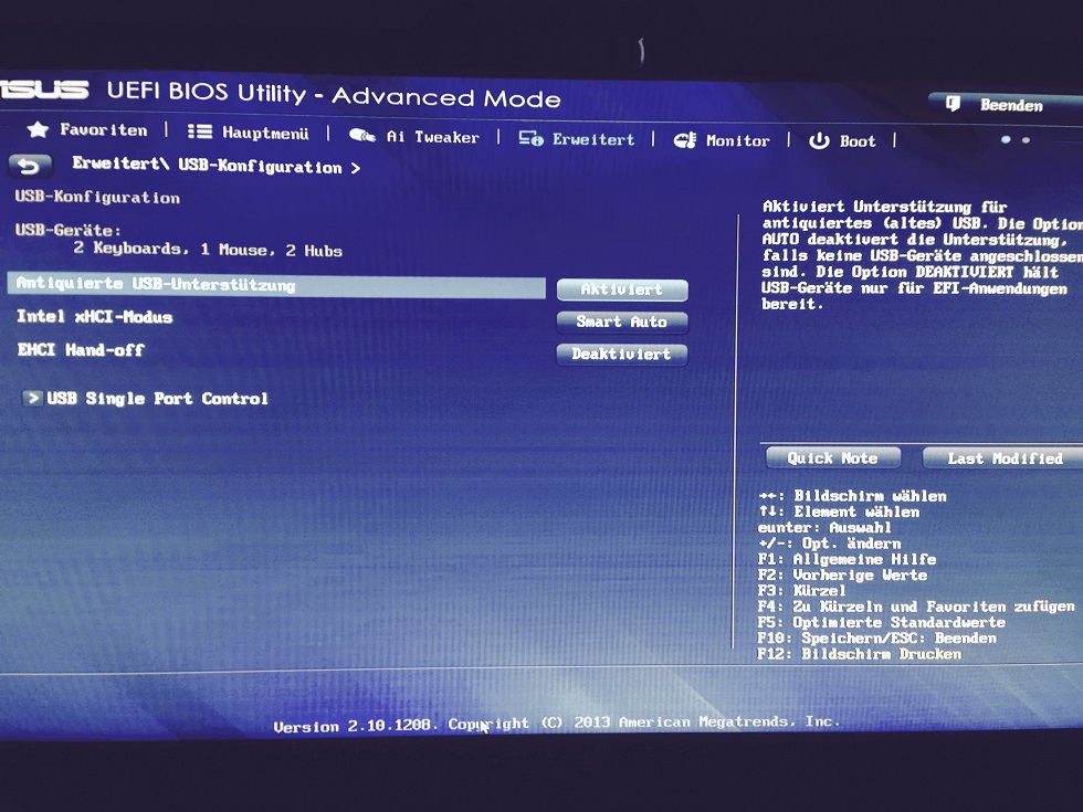

wie verhindere ich es, dass die USB-Ports nach dem Herunterfahren des PCs deaktiviert sind? Ich habe mich bereits durch die Energieoptionen, den Geräte-Manager und das BIOs gewühlt. Im BIOs bin ich lediglich auf folgende USB-Einstellungen gestoßen, welche mir aber nicht weitergeholfen haben.
