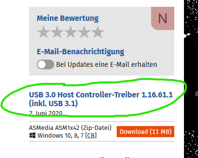

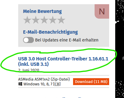

Ich hatte ein Board mit Zusatz USB von ASMedia,
welcher mit den Windows Standard ASMedia Treiber oftmals die Webcam verlor,
das installieren der Treiber von ASmedia behebt das Problem.

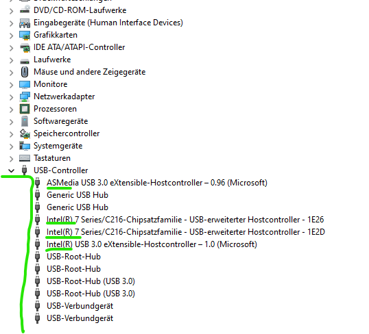

Alles am native USB, ja - bzw. glaube ich das. Wie identifziere ich einen Zusatz-USB?
Im Gerätemanager, unter USB Controller müssten Namen bei den Geräten stehen.

Tatsächlich hab ich dieses ASMedia-Teil gerade schon entdeckt.
Gut, erstmal Schnellstart raus 🤞
Edit: Screenshot vom Geräte-Manager

Lade ich den Treiber nun einfach runter und installier den, oder muss ihc irgendwas beachten, wie uninstall etc. .. .

Einfach die Datei ausführen, die Treiber werden automatisch installiert bzw aktualisiert.
Kannst du auch wieder deinstallieren und dann hast du automatisch den von MS wieder.

Done. Erster Eindruck: Läuft. Den hatte ich aber schon oft :D
