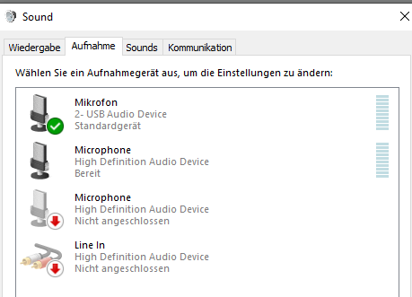

So sieht das Microphon vom Mainboard aus - hier kann ich noch eine Mikrophonverstärkung wählen:

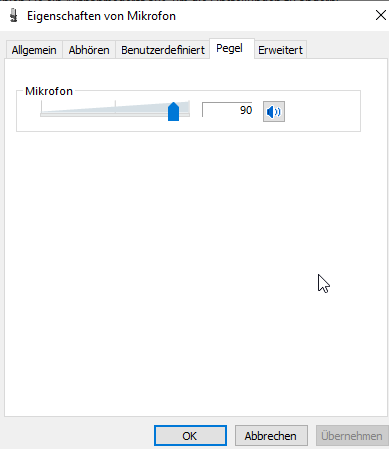

Und so von der USB-Soundkarte:
Ich habe auch testweise AGC (Automatic Gain Control) aktiviert oder deaktiviert. Ohne Änderung des Problems.

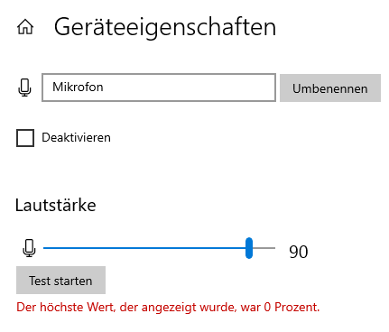

USB-Soundkarte - gibt keinen Ausschlag beim Test:

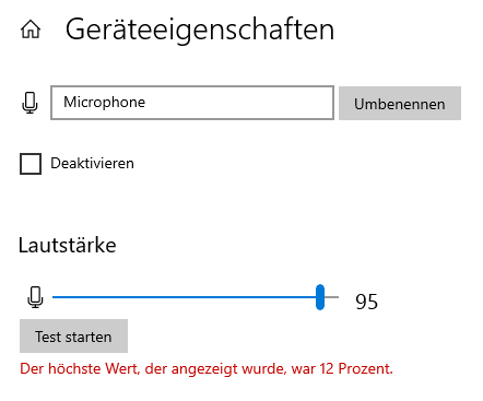

Die auf dem Mainboard wohl:
(natürlich dementsprechend ins Mainboard oder in die USB-Soundkarte eingesteckt das Mikro.

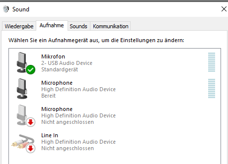

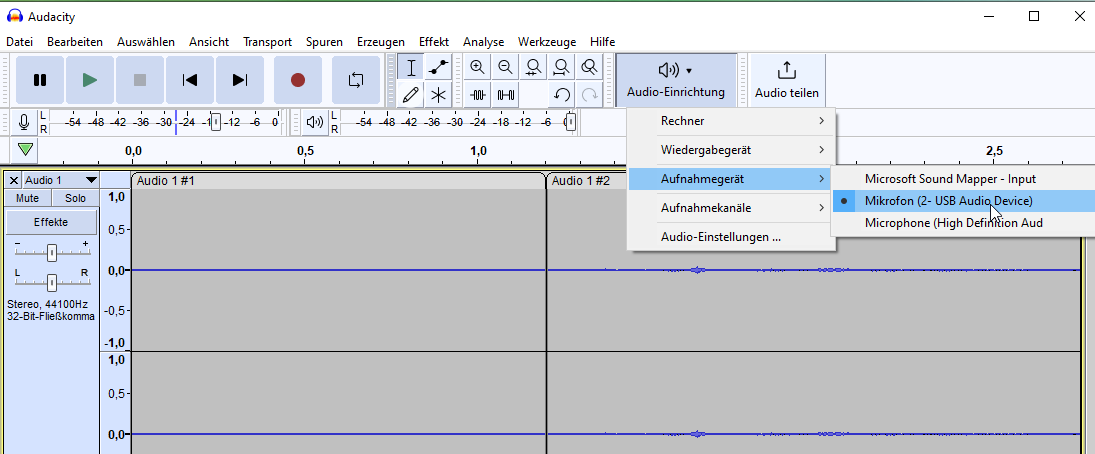

In allen getesteten Soundprogrammen, erhalte ich keine Aufnahme. Das richtige Aufnahmegerät habe ich eingestellt. Wähle ich den Mainboardsoundchip(und stecke das Mirko dort hinein) funktioniert es(rechter Part).

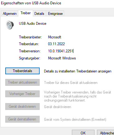

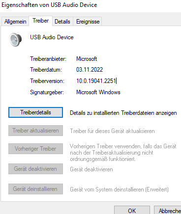

In der Anleitung steht, dass die Soundkarte als C-Media angegeben wird. Bei mir steht aber nur USB Audio Device:
https://downloads.sabrent.com/produ...85619963&filename=AU-MMSA - German Manual.pdf
Einen aktuelleren Treiber findet Windows10 64bit aber nicht. In der Beschreibung steht dazu auch:
"Plug & Play, no drivers needed."
Quelle: https://sabrent.com/products/au-mmsa
Ich habe es auch einmal deinstalliert. Windows10 wollte dann neustarten. Nach dem Neustart, war es automatisch wieder installiert.

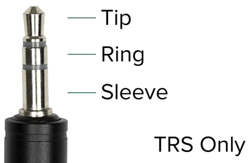

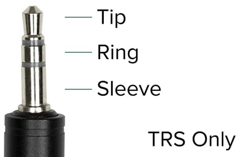

Bei Amazon schreibt Jemand zu einer ähnlichen USB-Soundkarte: https://www.amazon.com/-/de/dp/B00NMXY2MO/ref=cm_cr_arp_d_product_top?ie=UTF8
"DO NOT BUY FOR GAMING HEADSET
If you are getting this for a gaming headset do not buy it, most gaming headsets have 2 black lines on the audio jack which is not compatible with this adapter. You will receive sound but won't be able to speak to anyone, if your audio jack has 3 black lines on it then you are good. I wish they would have said this before i bought it."
So sieht das aus - meine beiden Kopfhörerstecker sehen auch so aus. Wobei das Bild ja genau das zeigt, was der User ja behauptet - 2 schwarze Linien. Verwirrend.
Quelle: https://www.amazon.com/-/de/gp/cust...f=cm_cr_arp_d_rvw_ttl?ie=UTF8&ASIN=B00NMXY2MO
Mein Headset hat 2 schwarze Linien. Der grüne Stecker ebenfalls - aber der funktioniert(also, ich höre über die USB-Soundkarte Sound ganz normal). Liegt es also an meinem Headset? Gibt es da einen Adapter, welcher dann quasie aus 2 schwarzen Linien 3 Linien macht oder eine?
