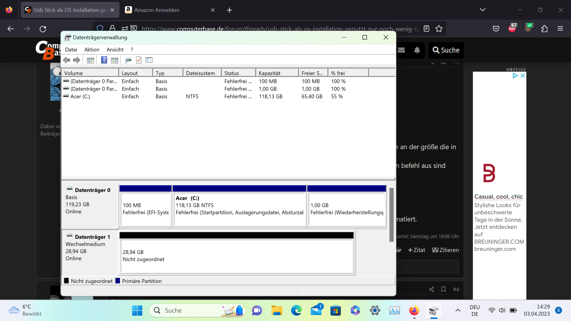

was muss ich hier machen ? kann nix machen wa mit dem stick zu tun hat
So habs jetzt danke hat funktioniert 29.89 gb....passt schon 32 sinds
