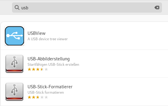

Wenn Du Debian installiert hast, würde ich mal den "USB-Formatierer" antesten. Damit habe ich schon mehrere eigentlich kaputt geflashte Sticks wieder benutzbar gemacht:
Reaktionen: SchöneBlume
Ui, das hat geklappt und sogar einwandfrei. Das Tool behalte ich mir gleich einmal. Vielen Dank für die Empfehlung!
