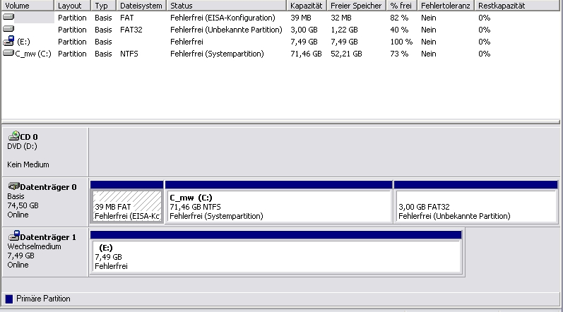

Mein USB-Stick funktionierte einwandfrei. Ich meldete ihn ab und steckte ihn kurze Zeit später wieder in den USB-Anschluss und wie von Geisterhand ging auf einmal nix mehr.
D. h. der Stick wurde erkannt (sowohl im Arbeitsplatz als auch in der Datenträgerverwaltung) sobald ich aber zugreifen wollte wollte Win XP (mit SP3) und auch Vista (auf anderem PC) den Stick formatieren. Das Dateiformat war auf einmal RAW.

Ja der Stick ist in der Datenträgerverwaltung aufgeführt.
Auch wenn ich den Laufwerksbuchstaben ändere will Windows formatieren.
Der Stick scheint leer zu sein und keine Partition zu haben.
