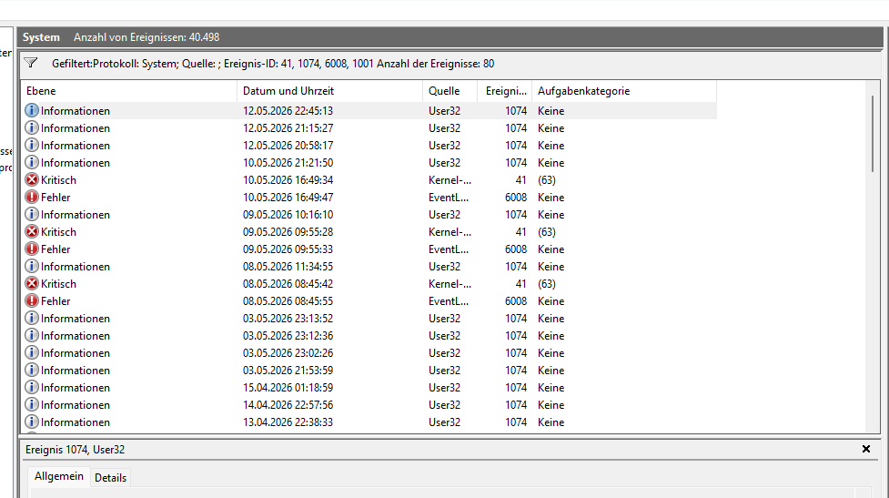

Die Ereignisanzeige (Win + R > eventvwr.msc > Enter) könnte eine Ursache aufführen.
Seltsam, ein Herunterfahren ist hier gar nicht zu finden
Schau dir mal die "Kritsch" und "Fehler" Meldungen genauer an.
Reaktionen: xXDariusXx und Scirca
Der "Kritisch" mit ID 41 ist der klassische Fehler, der beim Booten geloggt wird wenn Windows vorher nicht sauber heruntergefahren wurde, also abgestuerzt ist.
Genauso der Fehler 6008, wobei der nicht in allen Konstellationen auftritt.
Nimm mal die Filter raus die du oben definiert hast. Und dann schau dir die Events, auch die Informationen und Warnungen, genauer an.

Hast du beim Anstecken des Sticks vielleicht unabsichtlich die Power Taste des Computers gedrückt? Das würde dann das Herunterfahren erklären.
