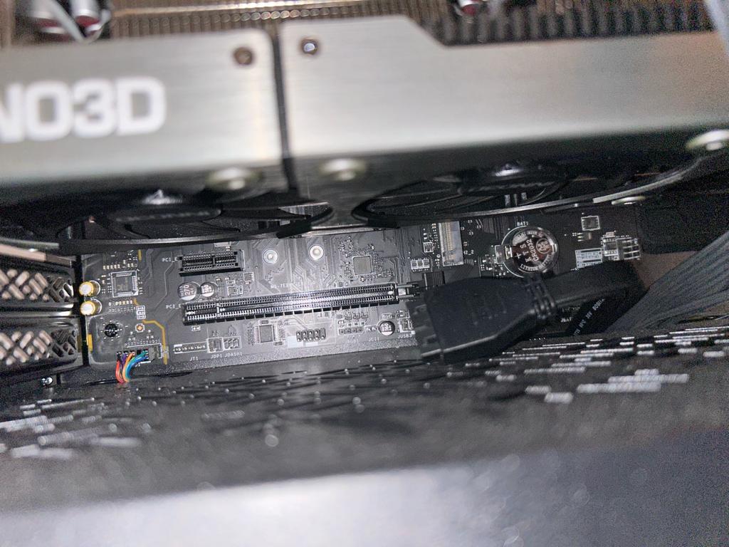

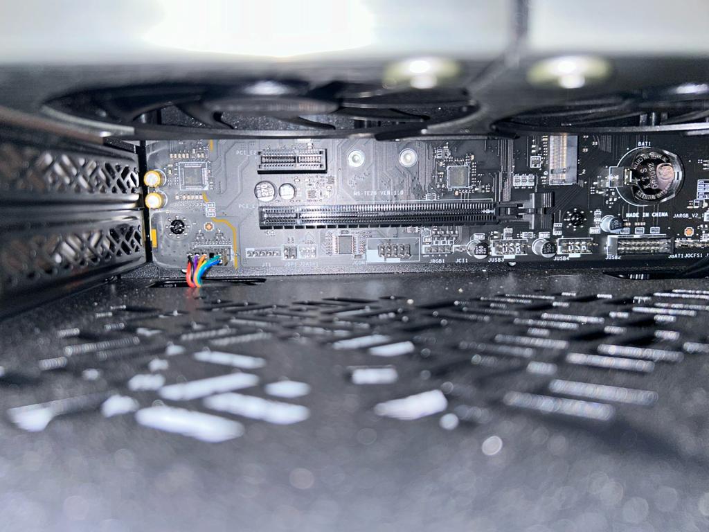

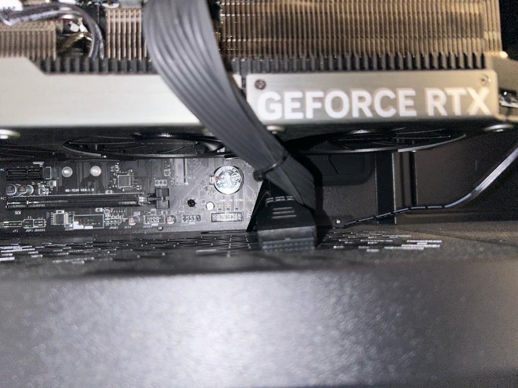

Anhand dieser Bilder und diesem Video haben die das anscheinend rausgefunden.
  • WhatsApp Video 2024-01-07 um 15.07.03_3d515a76.mp4
    6,3 MB

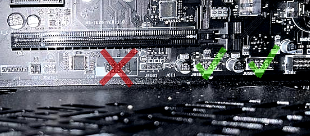

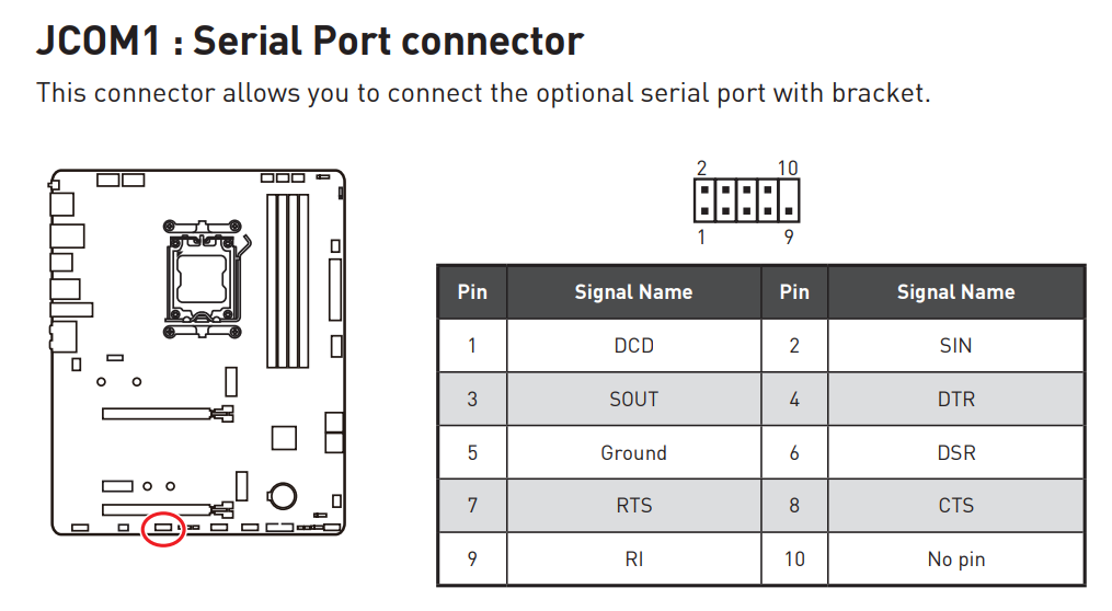

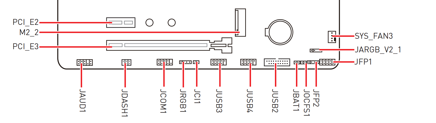

Was soll man denn da sehen ?
Du nutzt doch kein eigenen USB 2.0/3.0 Port ?!
Für´s Protokoll:
Reaktionen: Slaaa
das heist jetzt im klartext ich muss einfach die kabel, die da irgendwo lose rumhängen da rein stölpsen?
Ich weiß nicht wirklich wie der Stand auf den Bildern ist.
Weil dein USB 2.0 dürfte ja momentan GARNICHT gehen. Ich sehe die Kabel ja nicht mal ...
Gut, dein Gehäuse hat ja eigentlich auch nur folgendes:
1x USB-C 3.1 (10Gb/s, 20-Pin Key-A Header),
2x USB-A 3.0 (5Gb/s),
1x 3.5mm Klinke (Line-Out),
1x 3.5mm Klinke (Line-In)
Wir bräuchten mal die Bilder aller Kabel die noch irgendwo rumfliegen im Gehäuse.
Das Ganze ist eigentlich nicht wirklich schwer - ich verstehe nicht was da falsch gelaufen ist.
Am Front USB dürfte sich momentan eigentlich gar nichts tun !
